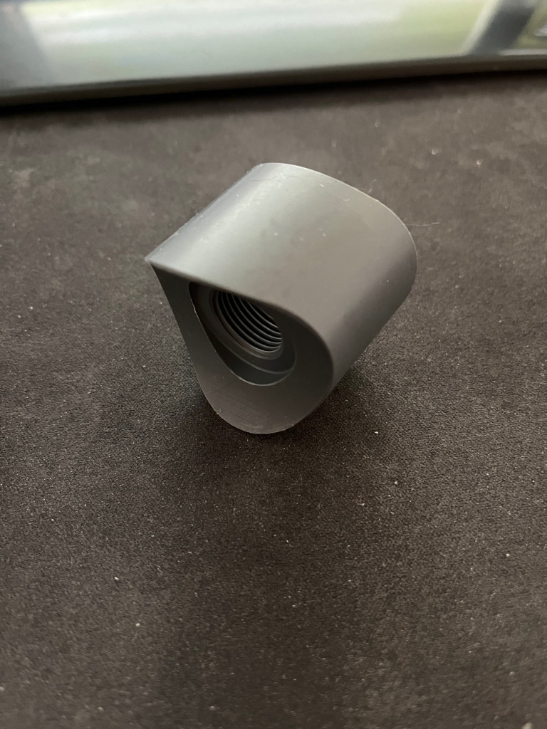

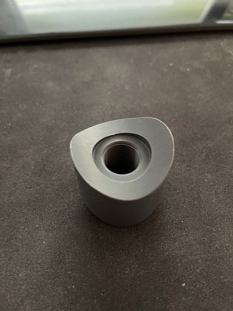

>>Gibt es ein Sattelstück für das Impfventil?
hm... hab grad so Aufklebe-Dinger hier zum testen. Passen auf 50mm oder 63mm Rohr (muss man nur umdrehen, die eine Seite ist für 50mm gefräst, die andere für 63mm).
Sind aber auch nicht ganz billig mit 8,- €

Werden di Dinger mit herkömmlichen Tangit o.ä. auf das Rohr geklebt und dann ins Rohr gebohrt?

Ja. Erst gebohrt dann drauf geklebt.Renderender hat geschrieben: ↑8. Mai 2022, 14:23 Werden di Dinger mit herkömmlichen Tangit o.ä. auf das Rohr geklebt und dann ins Rohr gebohrt?
