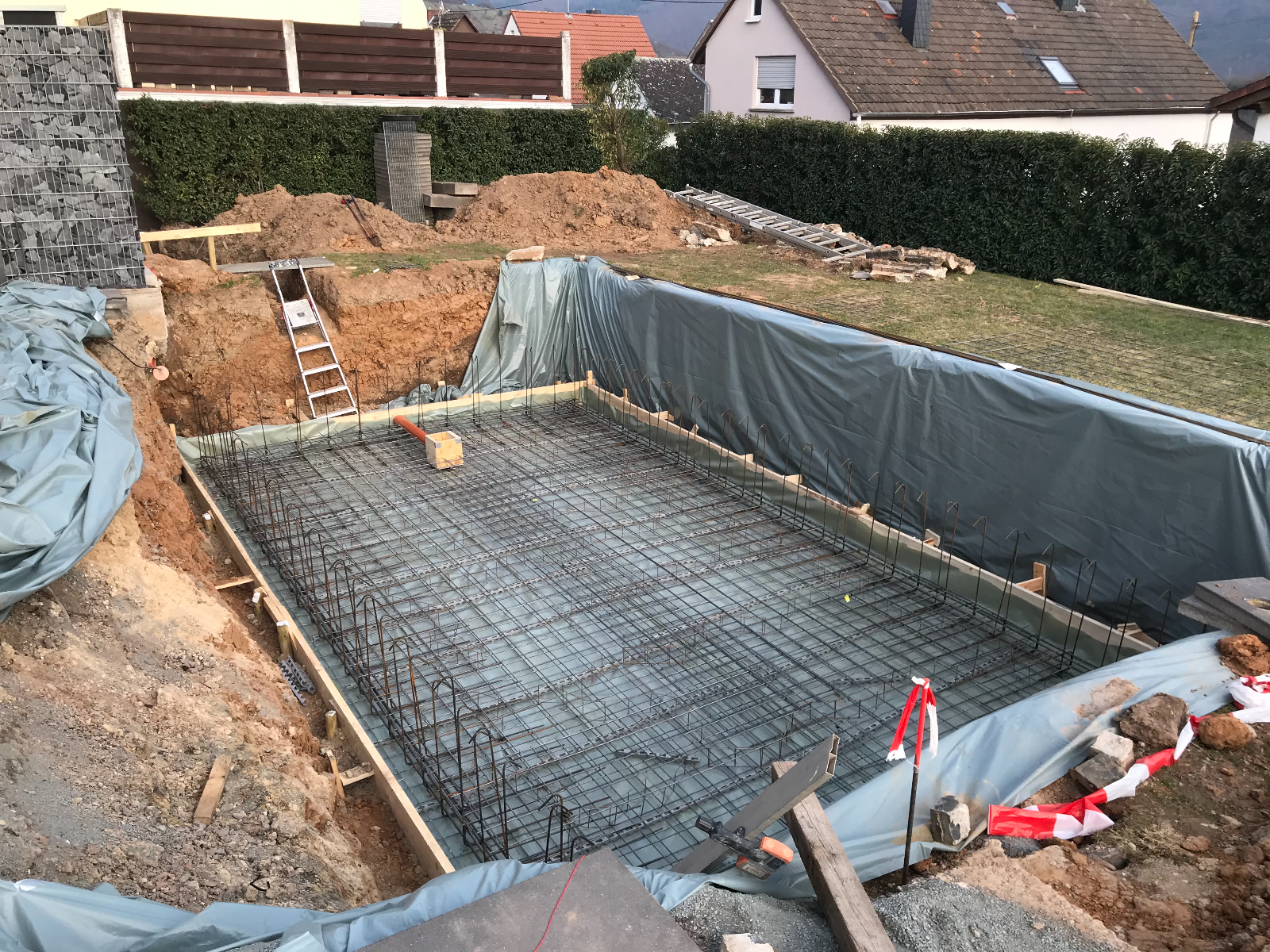

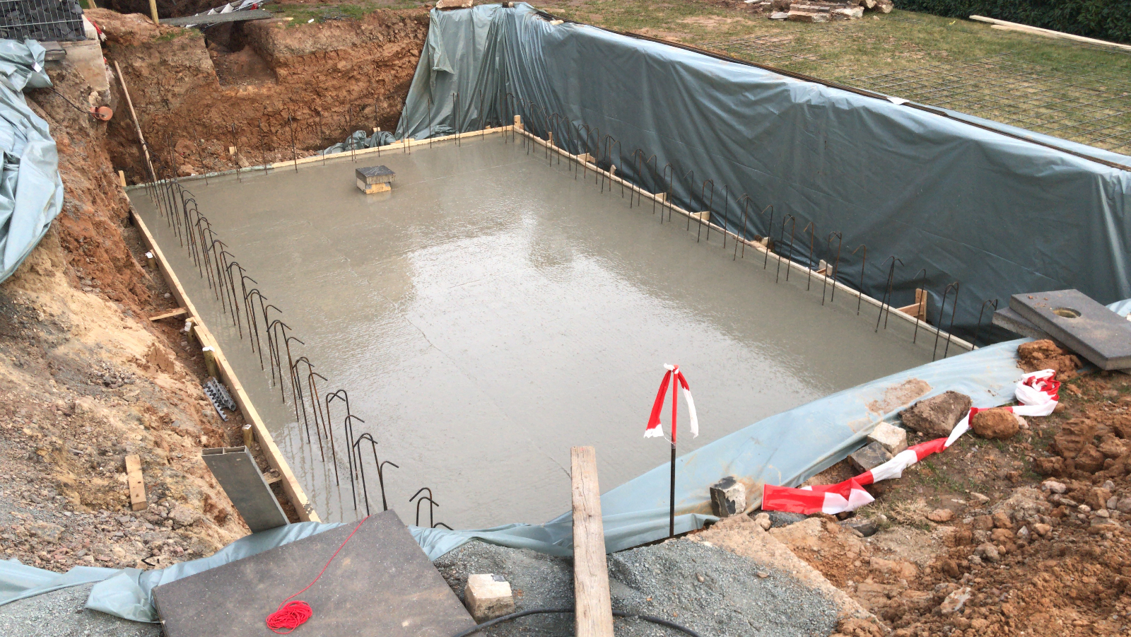

Die Bodenplatte mit Anschlusseisen ist seit Ende Februar betoniert, aktuell warten wir auf die Steine und Einbauteile... Zulauf kommende Woche :P...

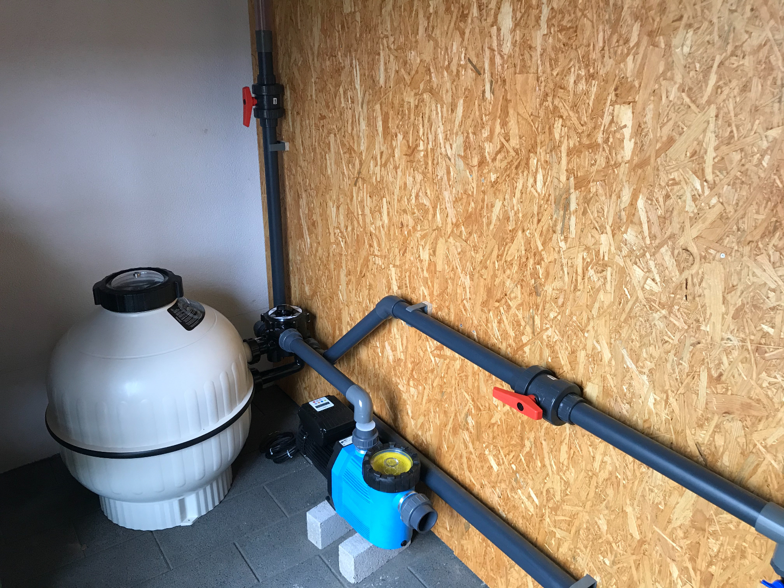

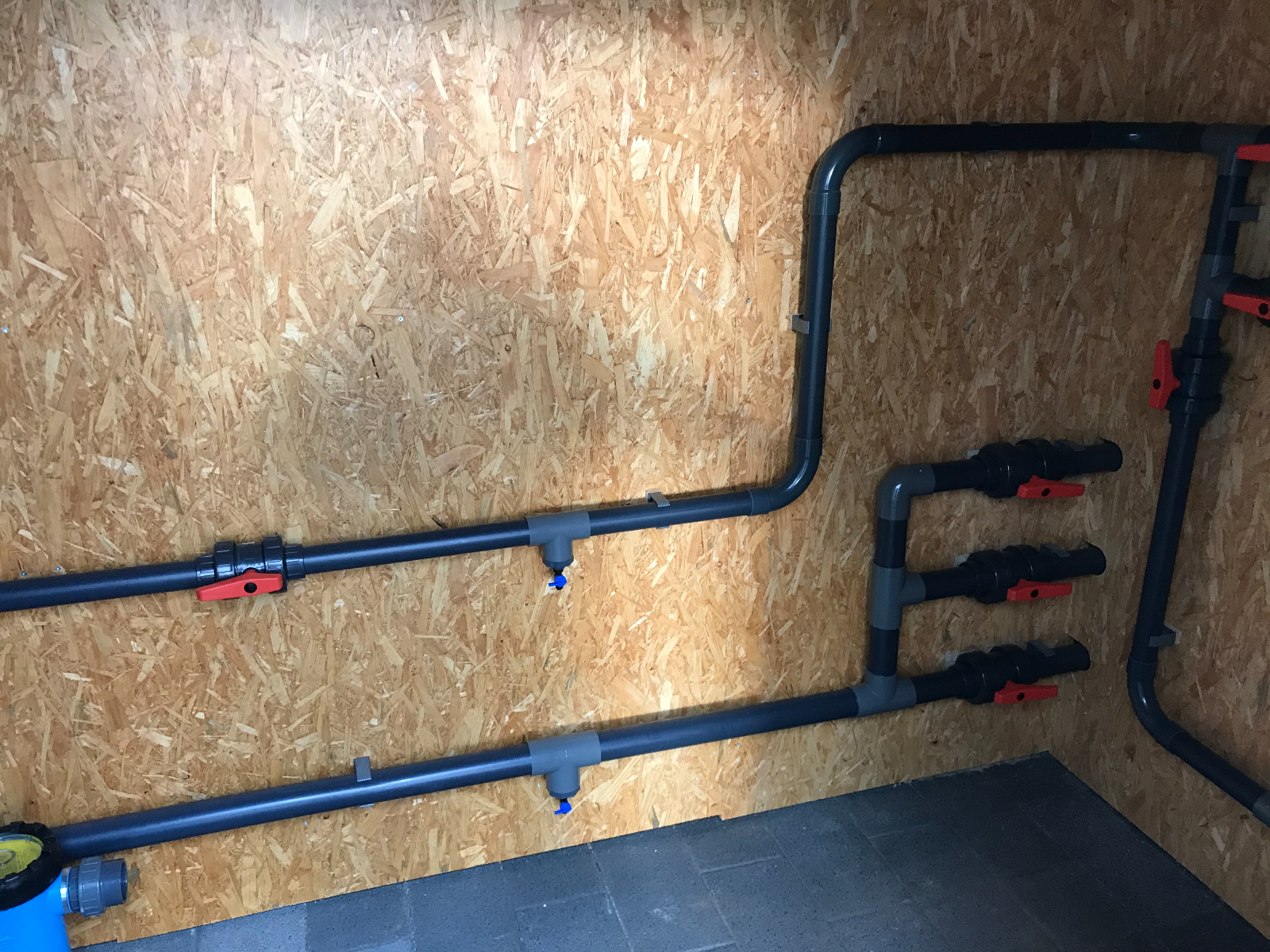

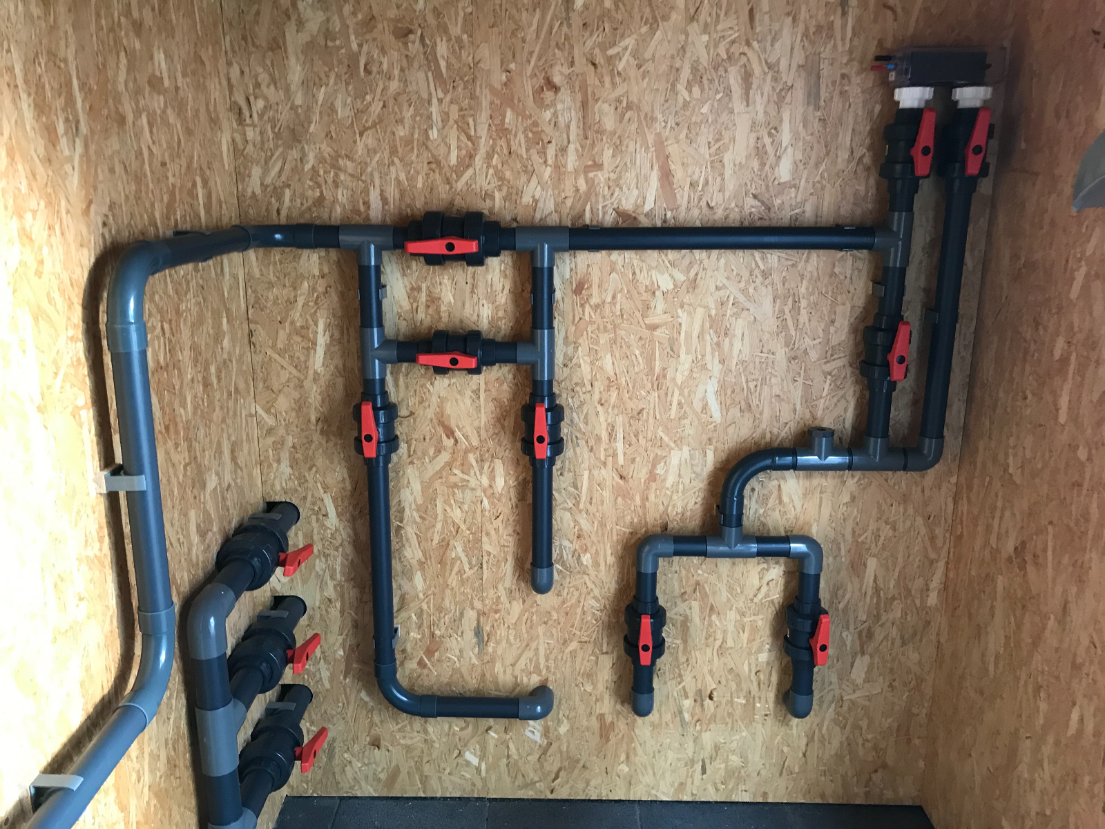

Vergangenes Wochenende habe ich mit der Verehrung im Technikhaus (ca. 5 Meter entfernt vom Pool und ca. 0,8 Meter über Wasserspiegel) begonnen. Die Rohre habe ich erstmal "trocken" zusammengesteckt!
Hier mal ein paar Bilder vom aktuellen Stand:

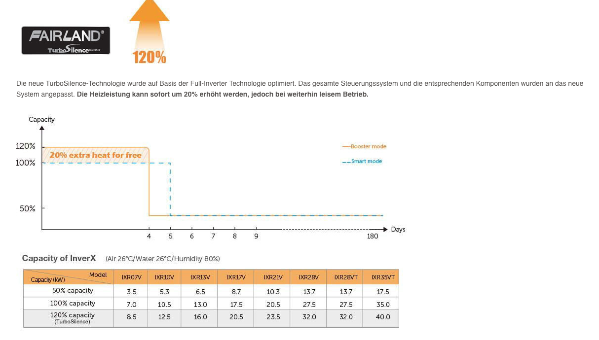

ich dachte im Turbo Silece Mode käme die Leistung on top? Also wie in dem Bild bei der XR17V >> 100% = 17,5 kW >> 120% = 20,5 kW ?
Ich bin mir total unsicher was ich nehmen soll... Das Problem ist das die WP in diversen Shops unterschiedlich typisiert sind.
Mir würde halt die IPS170pro Inverter (Pool Systems) gut gefallen bin mir aber auch nicht sicher ob das, dass identische Gerät wie die IXCR-46 (FKB) ist. :roll:
Wenn das mit der Leistungsabgabe allerdings so wie von dir geschrieben ist wäre es mir mit 14kW "zu dünn"...

Du hast von einer IPS-170pro gesprochen und nicht von dem was Du da jetzt angehängt hast... Die IPS-170pro ist eine IXCR46
Und wenn Du Dir die Datenblätter mal genau ansiehst... dann is es auch mit der "Silence" nicht so weit her ... weil sich diese Angabe bei Pool-Systems auf den Schalldruck in 10m Abstand bezieht - und das ist auch schon das einzige was die noch angeben. ... ">22dB" ... ohne den Abstand zu definieren... ne "alte" IPHCR ist da auch nur 1 .. 1.5 dB lauter

ich hatte heute Mittag noch mit FKB telefoniert. Ist genauso wie du geschrieben hast!
Das sind 14kW Pumpen die nur im Turbo Mode = 120% die 17kW liefern. Da hat mich das Diagramm auf deren Homepage echt auf den Holzweg geführt!
