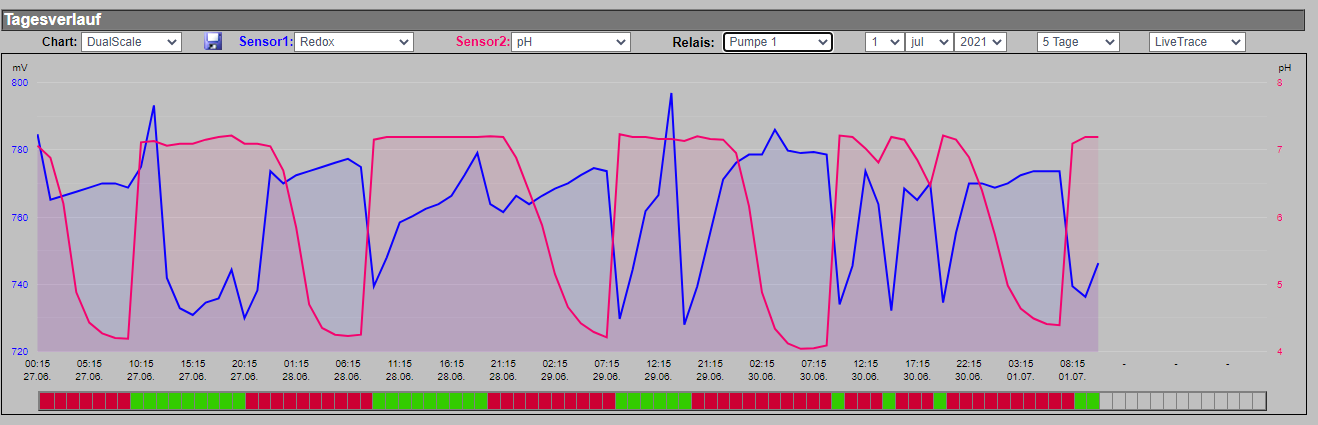

ich denke zum Verlauf sagt ein Bild mehr als 1.000 Worte:
Was von der Technik interessiert dich genau, dann mach ich die entsprechenden Fotos. Wegen Platzmangel und Bildwinkel wird es wahrscheinlich nicht mit einem Foto reichen.

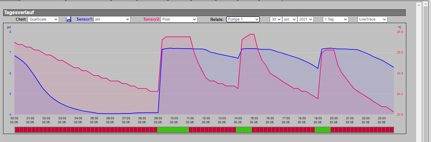

Hast Du noch nen Verlauf von pH-Wert + Temperaturverlauf des Sensors der für die pH Kompensation verwendet wird (nur über einen Tag).

Temperatur/pH-Verlauf - das ist auch der Temperaturfühler, der in der Messzelle sitzt

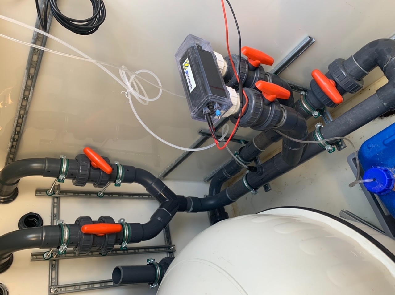

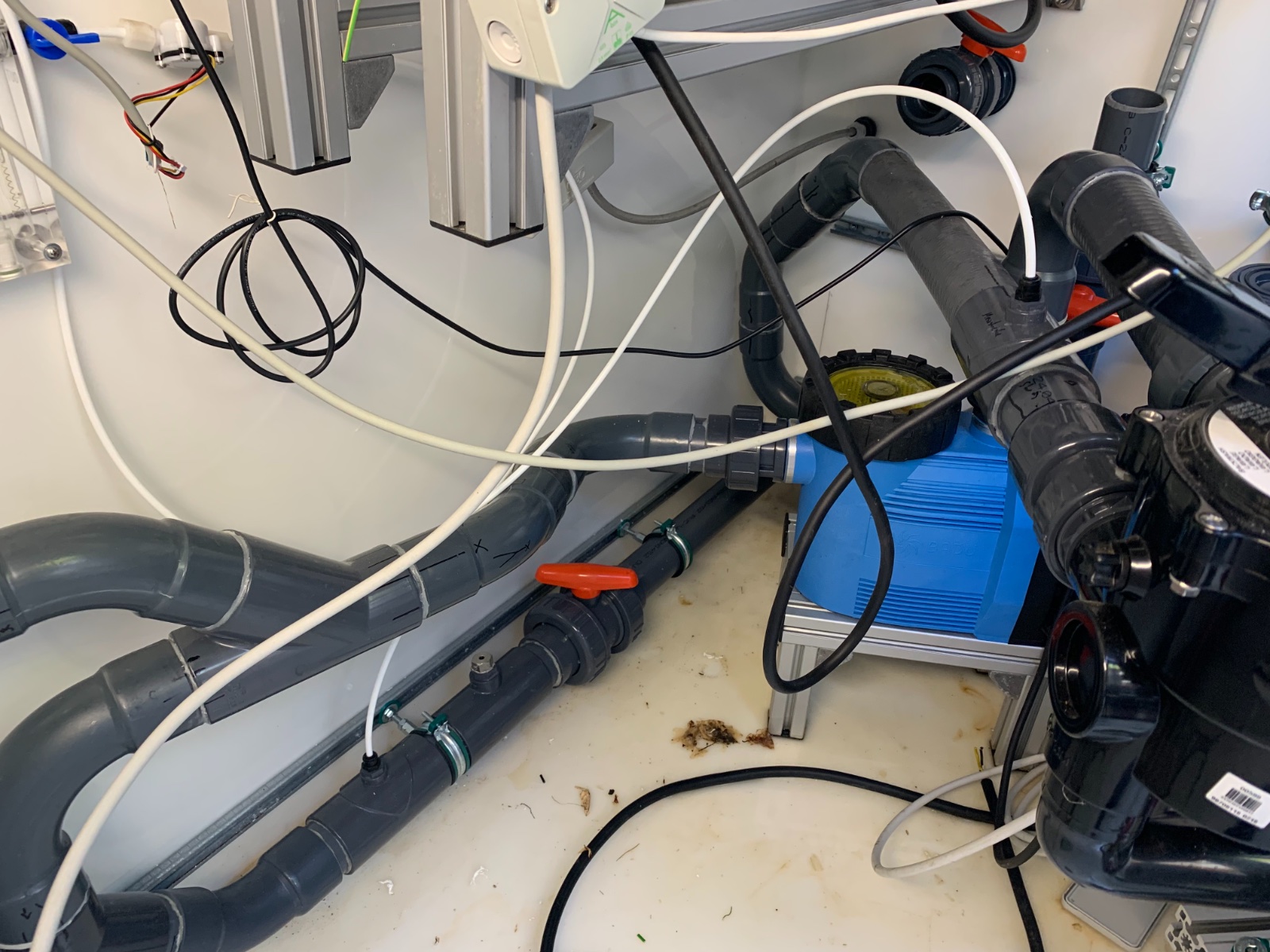

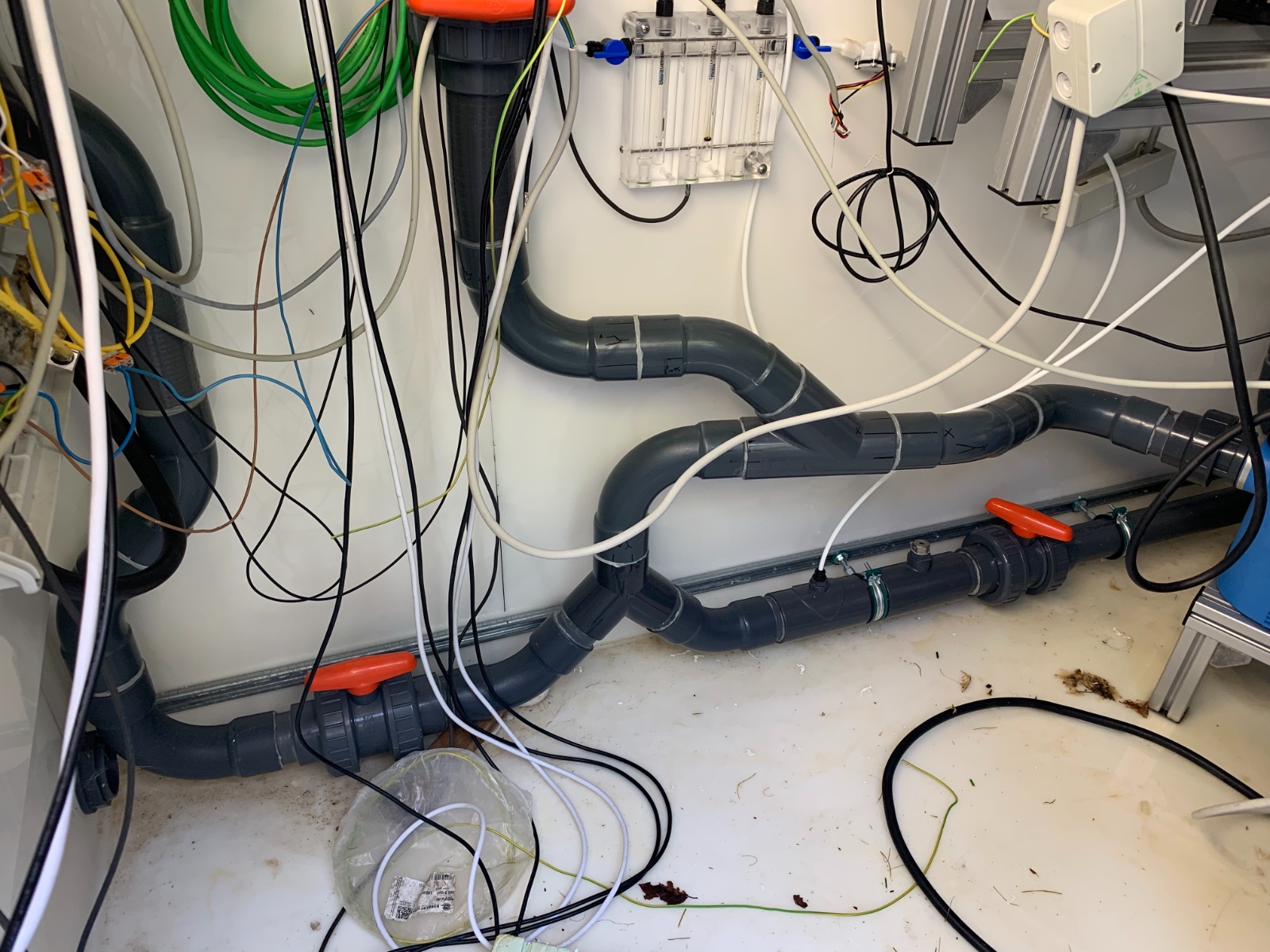

Bitte nicht steinigen für das Kabelchaos. Letztes Jahr war das Ziel die Inbetriebnahme und seit ein paar Wochen bin ich dabei für Ordnung zu sorgen mit Kabelkanälen etc.
Einmal die Abnahme für die Messzelle NACH der Pumpe bevor es zu den Bypässen geht und dann zur EL
Die 3 Zugänge:
Oben: Anschluss Bodensauger (geschlossen)
Unten links: geht zum ÜL-Behälter (offen) - RSV ist direkt im Schwalltank
Unten rechts: Bodenablauf (minimal geöffnet)
Und hier noch die EL-Zelle und das Impfventil für pH-Minus. Kommend von den Bypässen, nach vorne über die EL Zelle oben wieder zurück am pH-Minus vorbei zu den beiden EL-Ventilen
(Merkwürdigerweise dreht er das Bild 90Grad gegen den Uhrzeigersinn)
Noch ein Nachtrag: es dauert ca 4,5 Minuten bis der Messwert wieder im erwarteten Rahmen ist. Da ist die Meldung aber schon raus.
