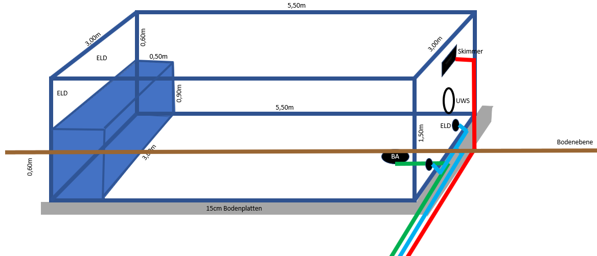

nachdem wir nun endlich mit der Bauplanung unseres Pools bzw der tatsächlichen Umsetzung weiter voranschreiten, kommt jetzt die Technikplanung.
Wir bauen einen 5,5 x 3 x 1,5m große Pool aus Schalensteinen mit Sitzbank, teil eingelassen. (60cm unter der Erde und 90cm über der Erde)
Planung hier als Skizze.
Bei der Technik würde ich hier um Rat bitten.

Dennis83 hat geschrieben:Was ich mir überlegen würde ist Position des UWS. Die leuchtet dir so direkt ins Gesicht wenn du auf der Sitzfläche bist.
guter Punkt, habe ich noch gar nicht bedacht! Aber was wäre die Alternative? In die Sitzbank reinbauen?

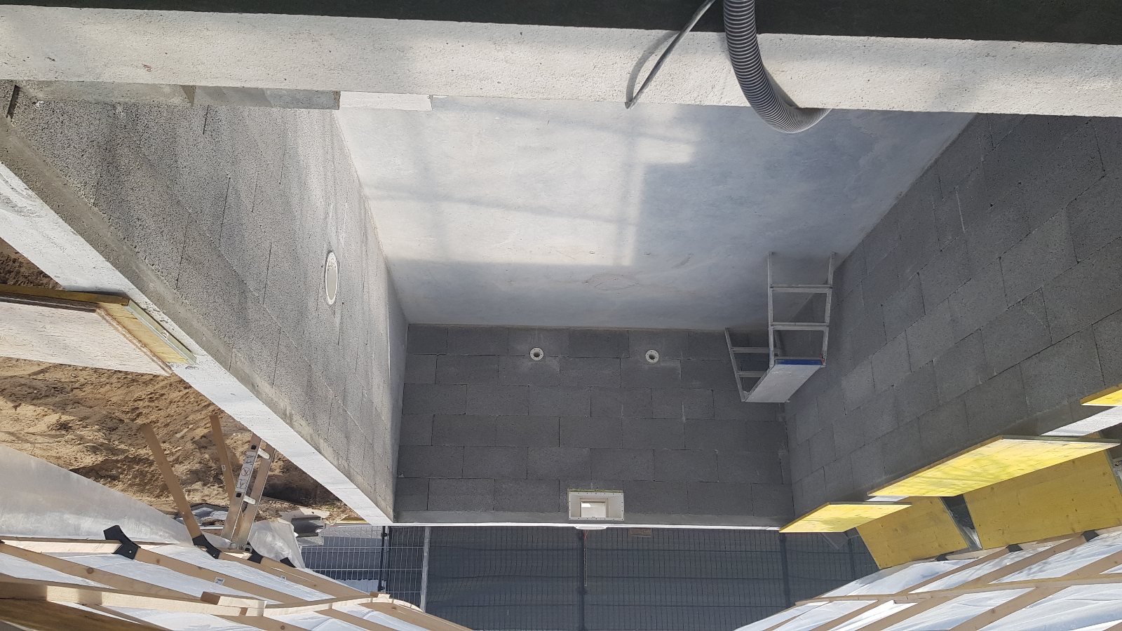

Also ich meinen UWS in Längsseite eingebaut in die Mitte des Beckens. Ich hoffe das das gut ist aber beurteilen kann ich es noch nicht.
Dennis83
Beiträge: 20
Registriert: 7. Oktober 2020, 23:23
Re: Neubau Betonschalstein Pool - 5,5 x 3 x 1,5 mit SEL
Beitrag von Dennis83 »
Aber in die Sitzbank würde sicher auch gehen musst halt dran denken wie du die Verkabelung machst. Du musst ja den UWS auf den Beckenrand legen können falls dieser defekt oder sonst was ist.

Hier sieht man auf der rechten Seite den UWS und da wo ich stehe ist meine Sitzbank
