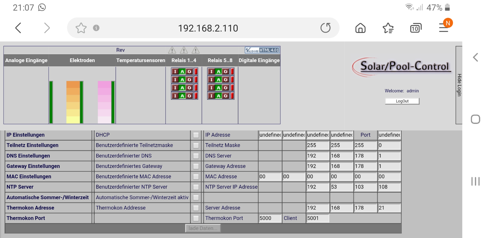

Danke. So komm ich drauf. Aber was mache ich jetzt? Kann zwar was ändern, aber nichts speichern obwohl ich eingeloggt bin
- Screenshot_20210427-210743_Samsung Internet.jpg (371.15 KiB) 252 mal betrachtet
Re: Controller nicht erreichbar
...fehlt ja auch schonmal die Hälfte der Einstellungen... (da wo überall "undefined" drin steht)
Nimm die Datei im Anhang, kopiere die auf die Card in den Ordner /usr (vorhandene Datei überschreiben).
Damit sind die Netzwerkeinstellungen dann wieder im Auslieferungszustand. (DHCP ein und Port 80).
Steuerung stromlos machen, bevor Du die Card rausnimmst... und dann wieder einschalten wenn die Card wieder drin ist.

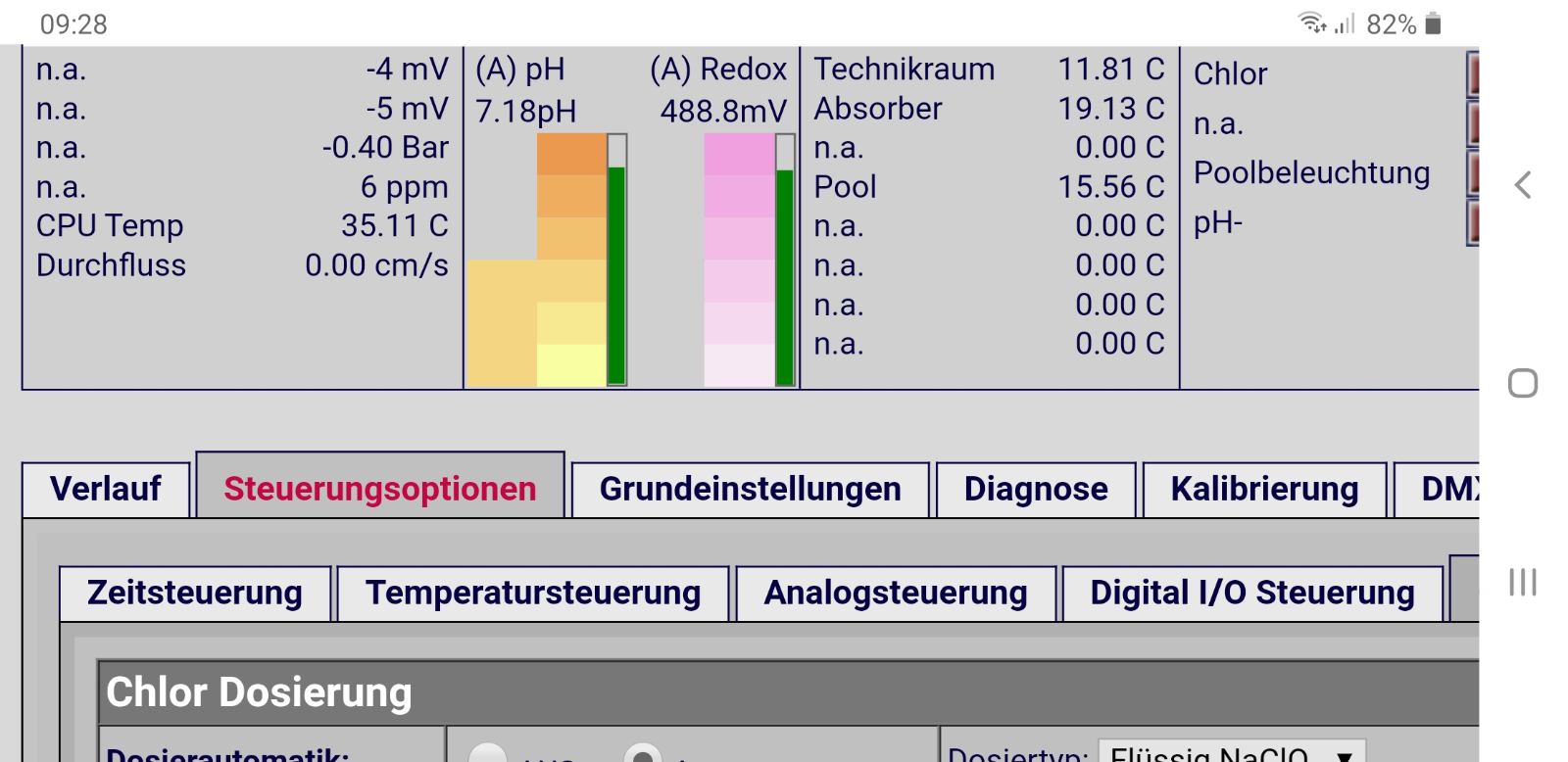

Noch eine letzte Frage: Jetzt kann ich mit DNS auch von extern zugreifen. Allerdings bekomme ich nur diese Ansicht. Ist grundsätzlich in Ordnung. Aber wäre es auch möglich, die mobile Ansicht zu bekommen?
Danke.
Gruß Stefan
Danke.
Gruß Stefan
- Screenshot_20210501-092846_Samsung Internet.jpg (391.41 KiB) 226 mal betrachtet
ja, musst ja nur /gui/phase2/ hinten an die Adresse dran hängen
http:// ...xyz:12345/gui/phase2/
