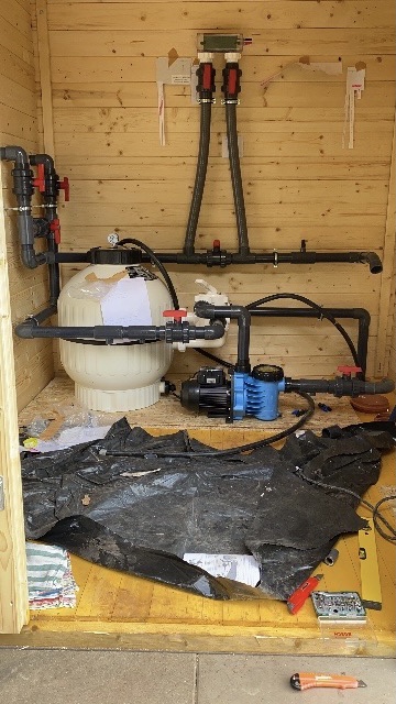

wir kommen gerade aus unserem frisch montierten Holzhaus und haben die Verrohrung geklebt.
Mittwoch ist die Elektronik dran und der Pool kommt.
Könnt Ihr mal schauen, ob es soweit richtig ist, bitte?

Hat das einen Grund warum die Zelle so weit oben montiert ist :?:

Vermutlich keine Bögen zur Hand…
