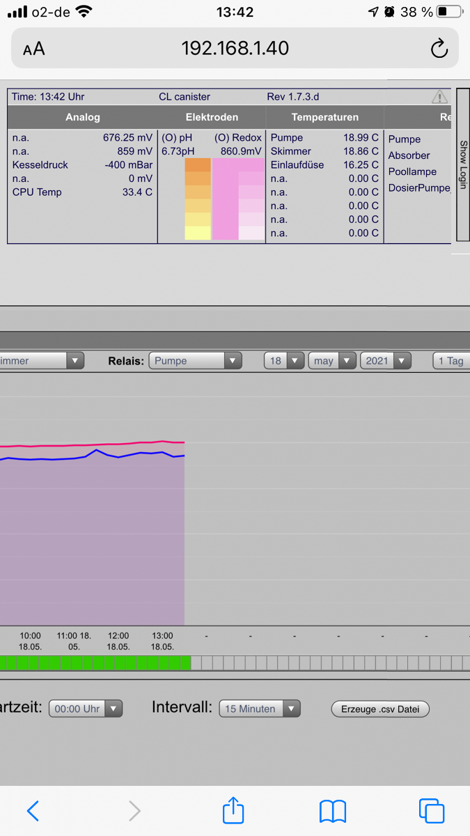

Wie sieht es mit der Tagesstatistik aus?
Da sind die Werte auch nicht richtig.
Siehe Bild:

Re: Offset 1-Wire Temperatursensor
ja um die geht es ja. Die Datei wird um 00:00 jeden Tag angelegt.,... und auch nicht mehr verändert/aktualisiert, was Änderungen an OFFset und Gain angeht.
