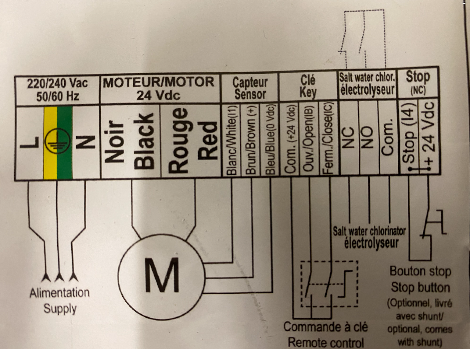

Hallo Alex, danke. Das Problem ist, dass ich beim Öffnen resp. Schliessen der Abdeckung eigentlich nur einen kurzen Impuls von 24V geben muss (analog Taster) und der Rest macht die Abdeckungssteuerung, inkl Sensor. Wie kann ich also das Relais nutzen für einen kurzen Stromstoss im Sinne von "kurz auf/wieder zu"...??

Hallo Alex, es tut mir wirklich leid, aber ich stehe am Berg...ich denke wir reden aneinander vorbei, oder sorry, ich bin zu blöd
Siehe Schema als Anlage. Ich habe keinen "physischen" Schlüsselschalter sondern ich möchte diese Taster-Aufgabe an ProCon übergeben. Also ich möche z.B. "On" drücken und dann macht das Relais genau das, was der Schlüsselschalter normalerweise macht, nämlich einen kurzen Impulse geben und nicht auf ON bleiben bis ich es wieder abschalte.
Ist sowas möglich?
Ist sowas möglich?
- Bildschirmfoto 2021-05-28 um 13.59.51.png (2.79 MiB) 102 mal betrachtet
Re: Abdeckung steuern mit Impuls/Relais
Du hattest bei Deinem alten Becken den Schlüßelschalter an die Digital-Inputs der ProCon angeschlossen und entsprechende Regeln eingerichtet. Entsprechend hattest Du in phase2 (ÜBERSICHT) ganz unten auch Knöpfe um das Cover zu bedienen... entweder eben per Schlüssel... oder über diese Knöpfe (http://www.lembi.de/pd/shareX_239208916.png).
Ob der/ein Schlüsselschalter jetzt wirklich an die ProCon angeschlossen ist oder nicht, macht keinen Unterschied.... die Buttons unten funktionieren ja trotzdem.
