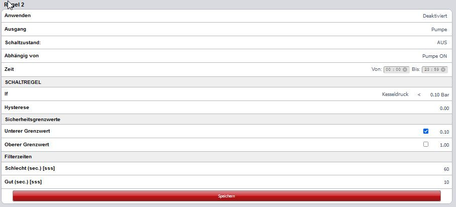

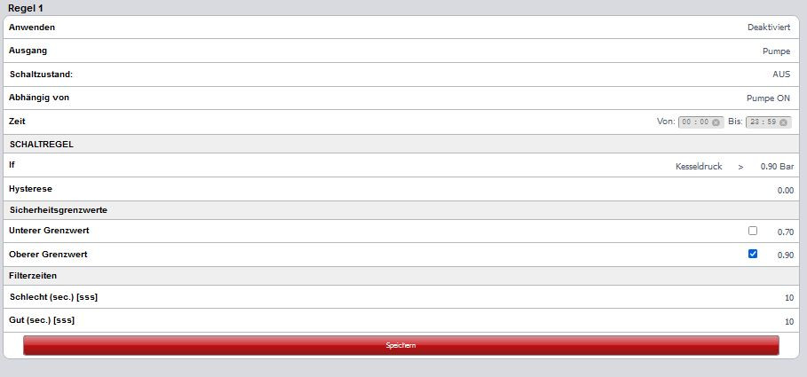

An Relais 3 und 4 sind jeweils die Dosierpumpen (CL und PH) angeschlossen, alsoch nichts besonderes und die sind mit Entstörgliedern bestückt. Aber mir fällt gerade ein da sind ja noch die Wischer Relais dazwischen.
Hier die Analog Regeln, aber da sind eigentlich nur die ersten beiden wegen der Kesseldrucküberwachung in Benutzung
Analog Regel 1.jpg (61.89 KiB) 122 mal betrachtet
Analog Regel 2.jpg (60.99 KiB) 122 mal betrachtet

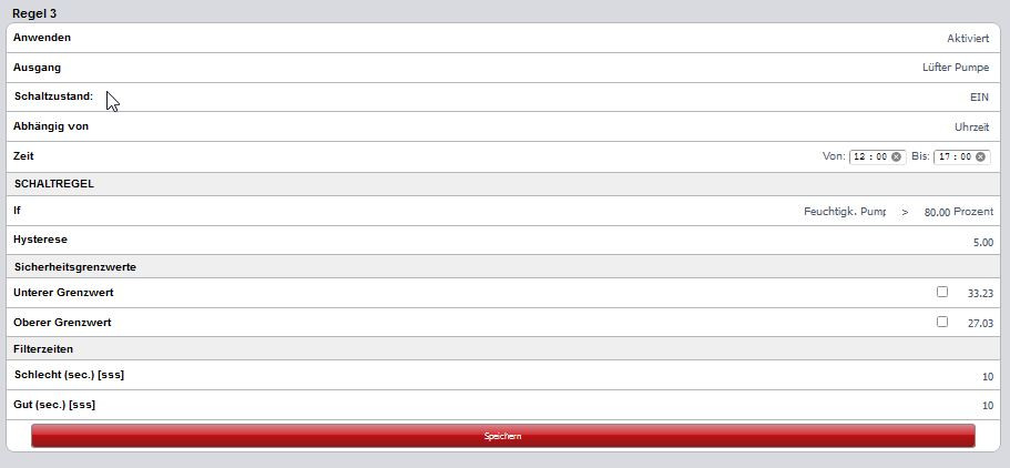

Gerade habe ich gesehen das da noch Regel 3 aktiviert ist die aber eigentlich nicht benutzt wird, denn der Feuchtesensor funktioniert nicht so wie er mal gedacht war. Der Lüfter geht immer zeitgesteuert an.
Analog Regel 3.jpg (61.05 KiB) 122 mal betrachtet
Aber wenn da etwas nicht stimmt sollte das doch nicht so einen Fehler verursachen?
Du kannst auch gern mal direkt draufschauen wenn das hilft.
Grüße Dirk
