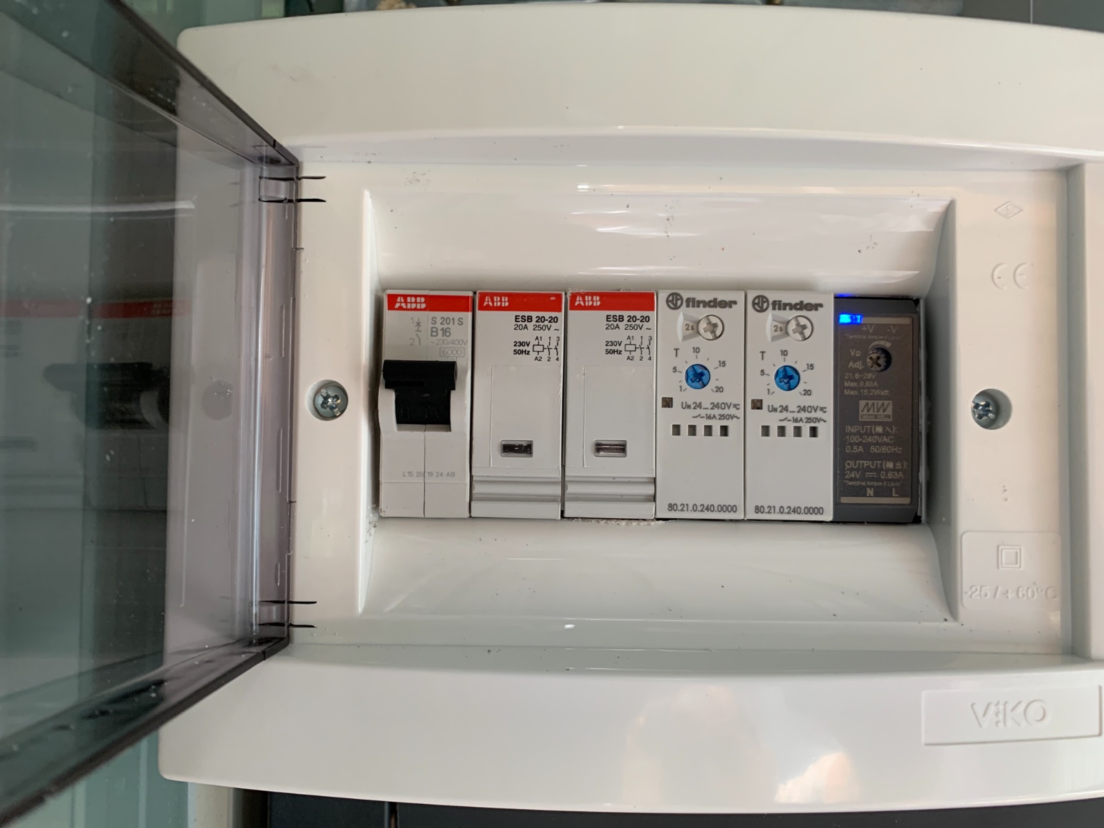

Ich habe vor den dosierpumpen die Finder 80.21.0.240.0000 Zeitrelais Monofunktional 1 St. Zeitbereich: 0.1 s - 20 h 1 Wechsler
Eingebaut was stelle ich bei den für Zeiten ein. Sorry für die fragen bin totaler Neuling im Bezug auf automatischer Dosierungen (poolLAP vorhanden) Mit freundlichen Grüßen André Mildenberger

  • Finder-Wischerrelais... müssen auf 5 Minuten eingestellt werden

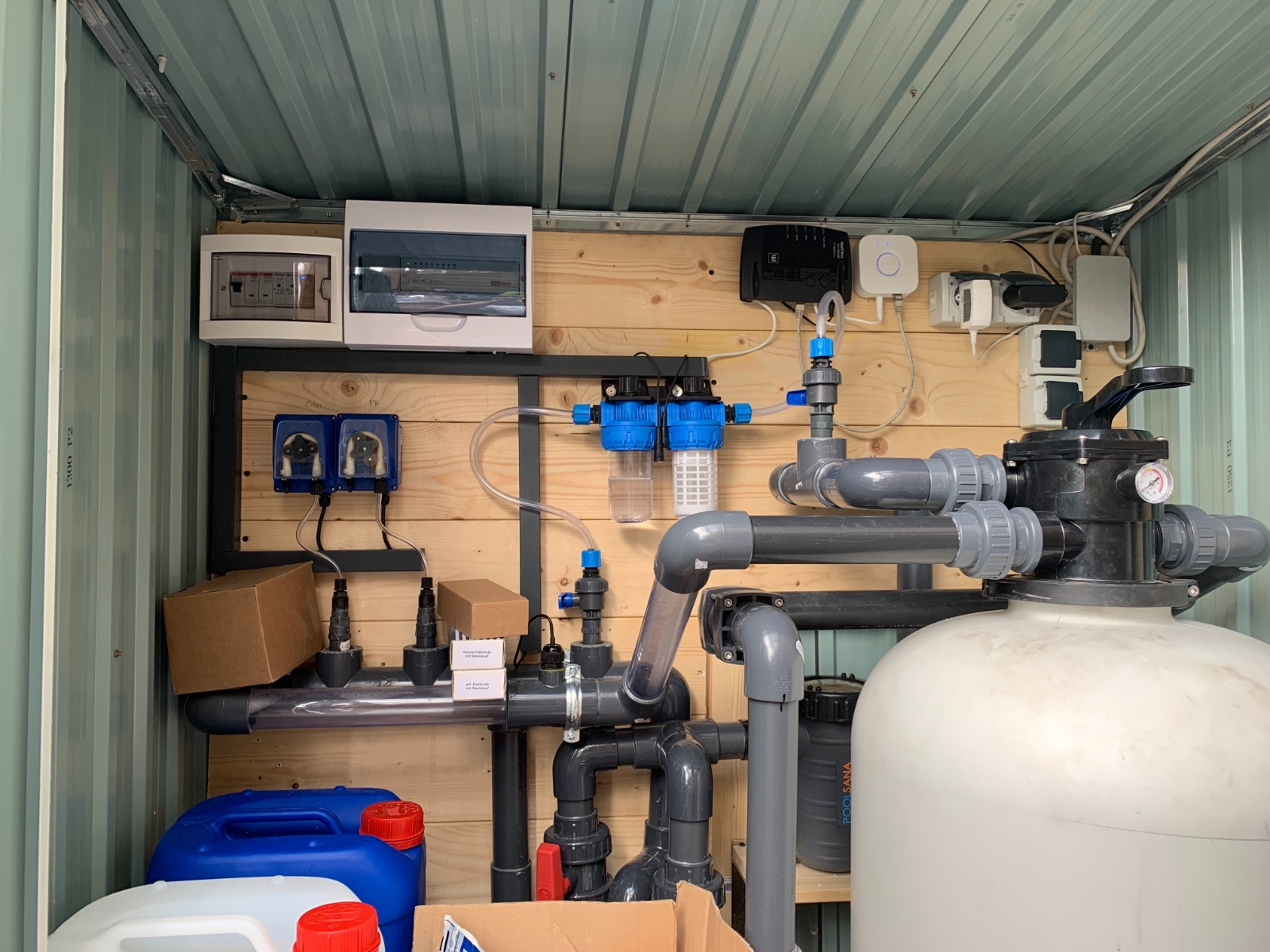

  • Bei den Dosierpumpen gehört auf die Druckseite der festere, milchige PE Schlauch, nicht der durchsichtige PVC Schlauch
  • Die Kanister haben 20l Inhalt, nicht 25l.
  • Das Konstrukt an dem Impfstellen mit den beiden Adaptern ist ... "ungünstig". Da bleibt immer Luft drin stehen, die Chlor-Impfstelle wird relativ schnell verkrusten (bzw. noch wesentlich schneller als sie das sowieso tut) viewtopic.php?f=49&t=22

• Relais habe ich auf 5 min gestellt.
• Schläuche (milchig) habe ich gewechselt
• Kanister hab ich mich verschrieben. 20L Check
• Tauchhülse Check
• Konstruktion an den impfstellen muss ich mir was einfallen lassen.
