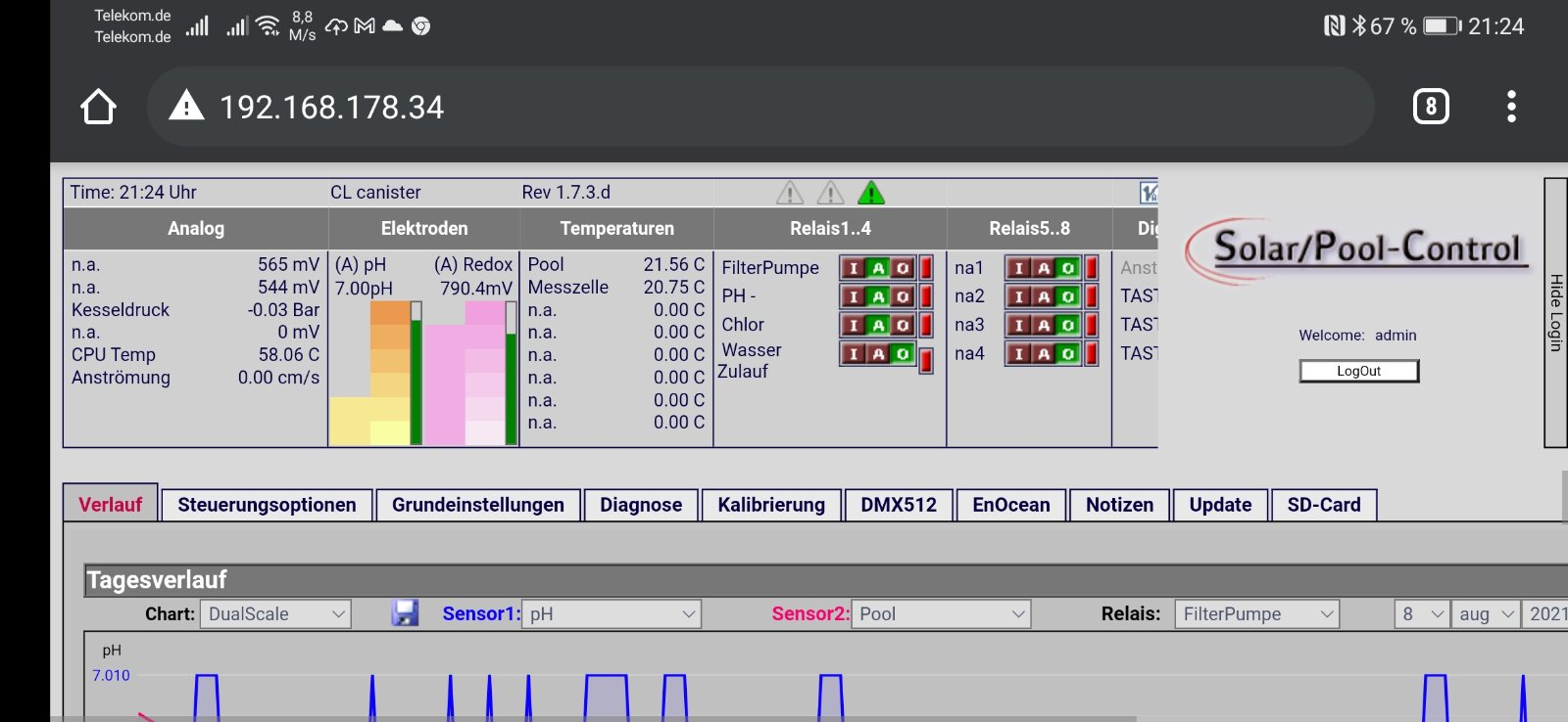

Guten Abend zusammen ich habe dieses Jahr immer wieder das Probleme das ich schnell Algen an Pool Boden und Wänden habe. Das Problem hatte ich die Jahre davor nicht so. Ich dosiere Chlor Flüssig und gebe auch was gegen Algen per Hand dazu. Kann mir einer einen Tipp geben.
- Screenshot_20210808_212442_com.android.chrome.jpg (139.24 KiB) 257 mal betrachtet

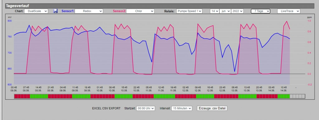

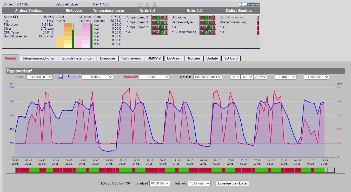

ich hoffe es ist ok wenn ich mich hier anhänge, aber bei mir fängt es auch gerade an mit Algen...vor paar Tagen habe ich im Eck eine leichte grünliche Verfärbung gesehen und jetzt beginnt es auf den Stufen der Treppe ganz leicht.
Ich chlore mit Salzelektrolyse und bräuchte mal ein paar Tipps wie ich die Parameter richtig einstelle, um das in den Griff zu bekommen.
Kurze Vorab-Infos:
- Pool ist 6x3x1,5m mit 2 Düsen und Brautmaulskimmer und Bodenablauf
- Pumpe ist Aqua Vario Plus und läuft mit 1900 Umdrehungen. Laufzeit: 7:00 - 13:00 und 15:00 - 20:00.
- Pool ist überdacht
- Wasser 1 Jahr alt, wobei schätzungsweise 1/3 neu befüllt wurde. Schockgechlort Ende April
- Die Sonden habe ich das letzte mal vor ca. 10 Tagen kalibriert
- Meiner Meinung passt der Chlorgehalt auch - hier die Chlor- und Redox-Werte der letzten 7 Tage: - Heute mittag gegen 14:00 habe ich die Werte auch nochmal mit dem Scuba manuell gemessen. pH = 7,1 Cl Frei = 0,3 Cl Gesamt = 0,3 Cyanur = 2 TA = 73
- Den Salzgehalt habe ich heute auch noch gemessen und der war nur bei 2,6 ppm. Ich habe nachgefüllt und bin jetzt bei 3,3 ppm.
Wie würdet ihr jetzt vorgehen? Es scheint ja zu wenig Chlor zu sein, wenn sich Algen bilden. Ist die Pumpenpause in der Mittagszeit falsch? Kann es am Salzgehalt liegen, der zu niedrig war?

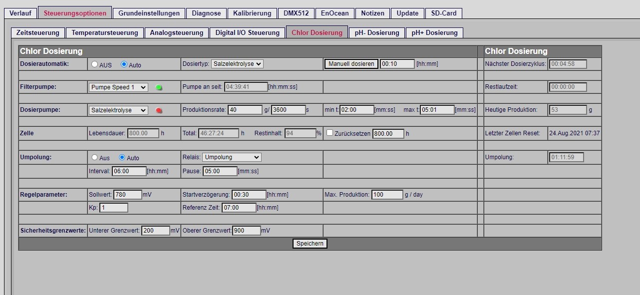

Was könnte ich bei den Dosierungseinstellungen noch tunen? Die sind aktuell wie folgt: Das einzige was ich hier schon mal angepasst hatte, war den Redox-Sollwert auf 780 mV hochzusetzen.
Besten Dank schonmal!

Und da misst Du dann, wenn die Pumpe schon seit über einer Stunde aus ist?... irgendwo an der Beckenoberfläche... Das gibt keine wirklich aussagekräftigen Messungen.
Nicht zwingend. Kann ja auch eine unzureichend Umwälzleistung / Hydraulik sein oder zu wenig Rückspülen / Frischwasser, oder sonstige Inhaltstoffe im Wasser (wie Phosphate) die Algenwachstum begünstigen.
Was fördert die Pumpe tatsächlich? Ist vermutlich nicht bekannt (?) und dann lässt sich da nicht all zu viel dazu sagen - eine Aqua Vario Plus bei 1900rpm aber vermutlich eher im Bereich 5 .. 5.5m³ ... also eher "grenzwertig" wenig.
>>Es scheint ja zu wenig Chlor zu sein...
Falls die angezeigten 0.73ppm richtig sind, ist es ja eher nicht "zu wenig" - entsprechend hat auch der Salzgehalt nichts damit zu tun... der beeinflusst am Ende ja nur ob die Zelle etwas mehr oder weniger Chlor produzieren kann
Ja. Die Halle ist ja nicht immer drauf.... und dann läuft die Pumpe genau dann nicht, wenn die meiste Sonne auf das Becken "brennt".

Das Chlor scheint ja dann ausreichend zu sein.
. Heute abend mache ich auch nochmal eine Schockchlorung.
Hast Recht, ob die Elektroden korrekt kalibriert sind kann man so nicht feststellen. Aber ob zu der Zeit noch Chlor im Becken ist ja schon. Ich messe immer am Skimmer und habe jetzt gerade noch mal eine Messung gemacht: 0,8 freies Chlor, was sich mit dem Wert der Chlorelektrode deckt.Und da misst Du dann, wenn die Pumpe schon seit über einer Stunde aus ist?... irgendwo an der Beckenoberfläche... Das gibt keine wirklich aussagekräftigen Messungen.
Ich hatte bisher noch nicht ausgelitert und nur mit FlowCalc berechnet (war > 8m3), aber das sind zwei auf jeden Fall zwei gute Hinweise. Ich ändere die Pumpenlaufzeit jetzt mal auf 9:00 - 20:00 und die Drehzahl auf 2200. Morgen gehen wir in Urlaub, mal schauen ob mich das Grauen trifft bei der Rückkehr oder das so geklappt hatJa. Die Halle ist ja nicht immer drauf.... und dann läuft die Pumpe genau dann nicht, wenn die meiste Sonne auf das Becken "brennt".

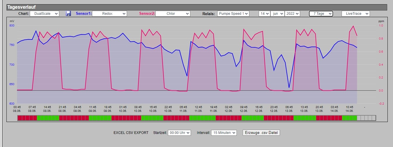

Kurzes Update:
Leider sind die Algen vor allem an der Treppe etwas mehr geworden
. Ich hatte gehofft, dass es so bleibt wie es ist.
Am Chlorwert liegt es sicherlich nicht, denn der ist durch meine Änderungen (Pumpengeschwindigkeit) jetzt viel stabiler zwischen 0.7 und 0.9: Das deutet dann ebenfalls noch einmal darauf hin, dass die Umwälzung des Pools davor nicht gut genug war.
Ich verlagere mal aufs PPS-Forum bzgl. dem weiteren Vorgehen, an der ProCon und den Einstellungen liegt es ja nicht.
