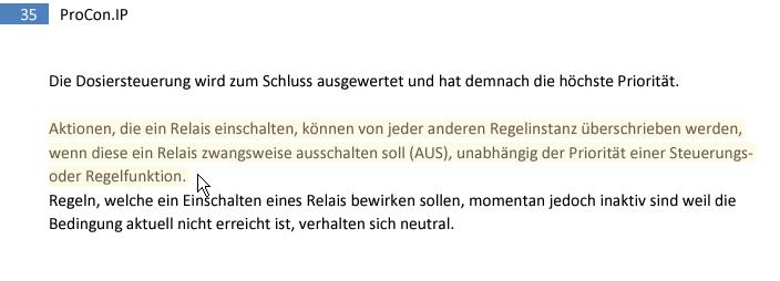

Danke. Das wirft die Frage auf, wie die Regeln zueinander stehen: wenn die eine Regel „AUS“ sagt, aber eine nachfolgende Regel (z.B. Cl-Messung) sagt „AN“, was gilt dann? Im IoT/ SmartHome geht das ja meistens Event-basiert, d.h. bei Eintreten der Abhängigkeit wird die Regel einmal ausgelöst und dann nicht mehr?
Beiträge: 10333
Re: Dosiersteuerung und Durchfluss
Ein explizites AUS hat bei allen Steuerungsfunktionen immer Vorrang - sonst wäre das aus dem verlinkten Beispiel ja nicht wirklich brauchbar.
