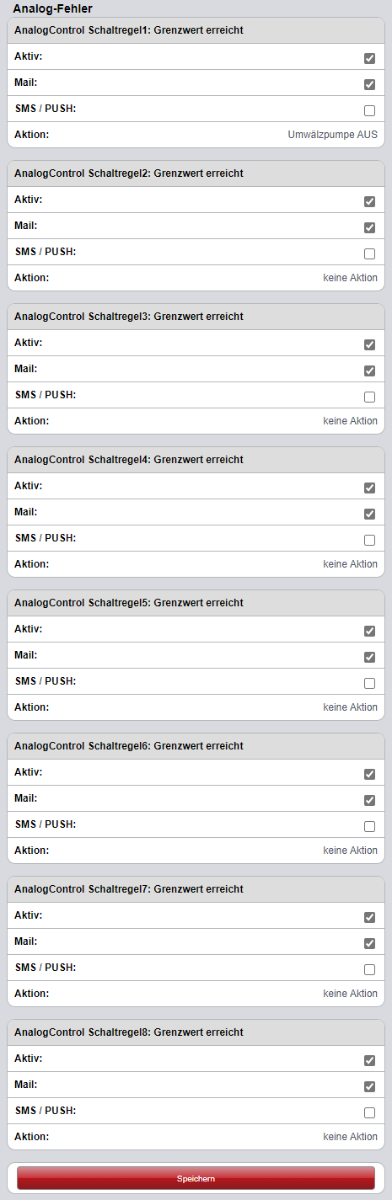

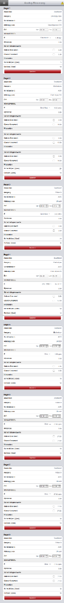

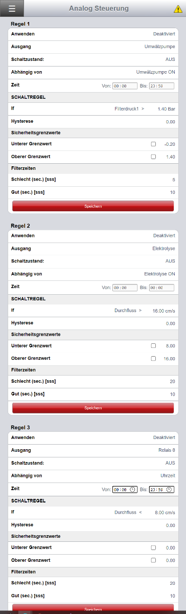

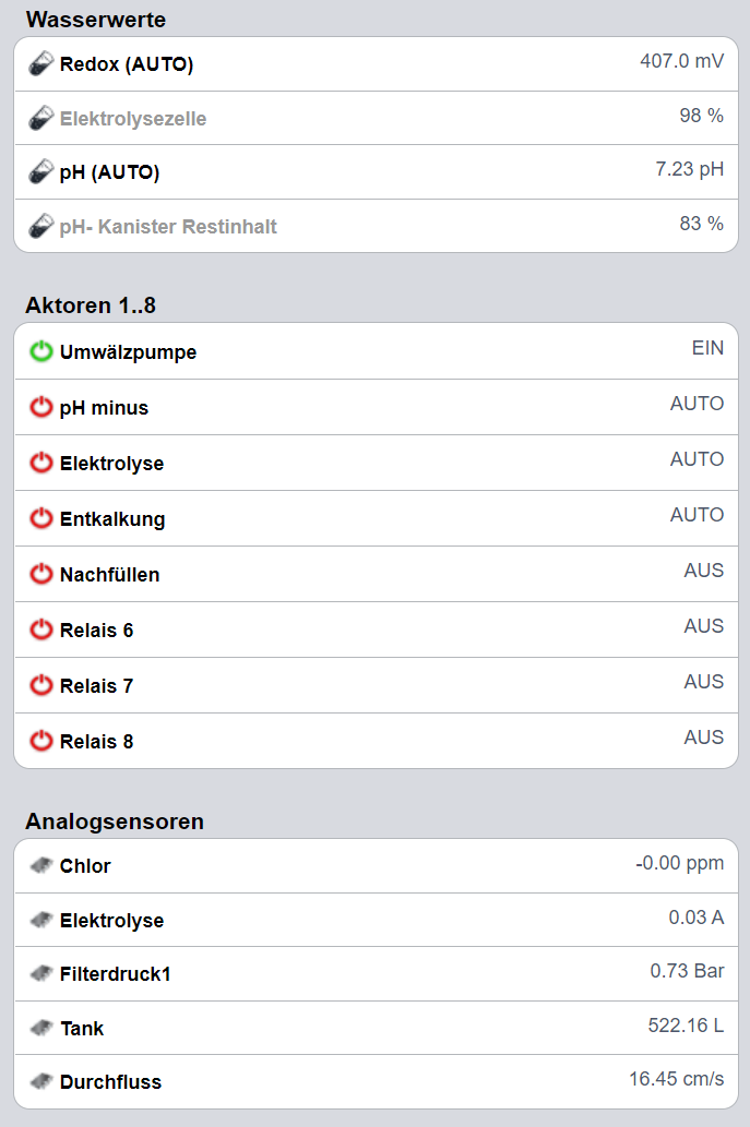

habe meine Procon.IP seit kurzem in Betrieb und fast alles funktioniert mittlerweile sehr gut, nur meine Elektrolyse (LM2-40, Potentiostat) will partout nicht automatisch anspringen. Manuell kann ich sie erfolgreich über die Oberfläche starten, die Zelle springt an und produziert auch Chlor.
Redox-Wert ist innerhalb der Grenzen udn unter dem Soll-Wert.
Anströmungsgeschwindigkeit der Messzellen ist im Soll-Bereich.
Pumpe läuft bereits seit langer Zeit ohne Unterbrechung durch.
Im Errorlog sind keine relevanten Fehler.
Alle Alarme habe ich zum Testen alle deaktiviert, ebenso die analogen Steuerungsregeln. Das und alle anderen mir als relevant bekannten Einstellungen könnt ihr in den Anhängen sehen.

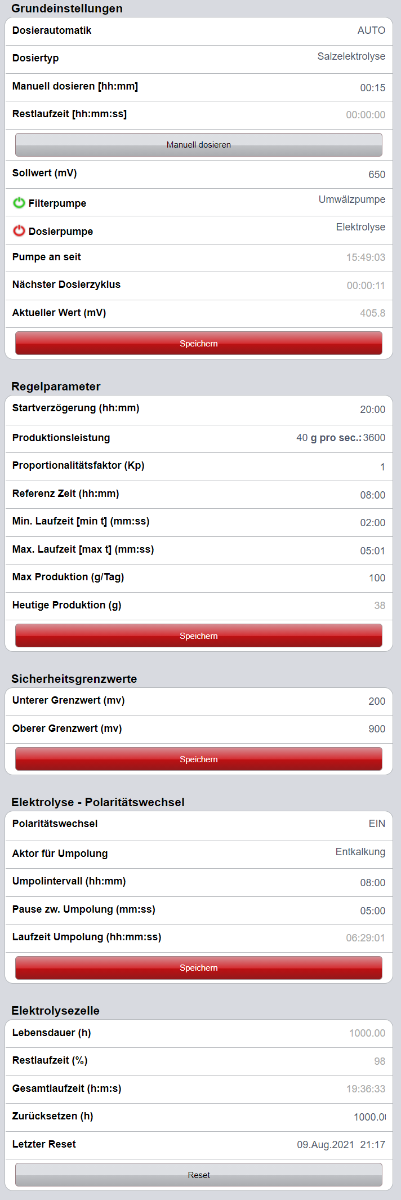

...die Einstellungen der Dosiersteuerung (Chlor) selber fehlen noch
kriede
Beiträge: 9
Registriert: 18. Januar 2021, 21:30
Re: Elektrolyse startet nicht automatisch, nur manuell möglich
Beitrag von kriede »
Die Einstellungen der Chlor-Dosierung habe ich jetzt auch angehängt.
Beiträge: 10185
....Du hast ne Startverzögerung von 20h(!) eingestellt

... und weil die Pumpe nachts immer ausgeschaltet wurde, konnten die 20h nie erreicht werden.
Eben ist sie angelaufen. Vielen Dank!.
Ist nicht das erste Mal, dass ich Zeitangaben falsch eingestellt haben weil in manchen Feldern die Einheit Minuten und in anderen Stunden sind!
