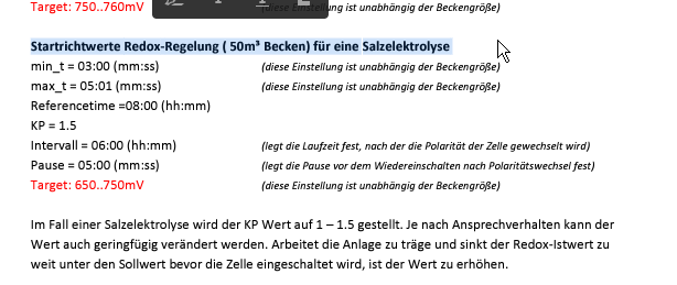

Verstehe ich folgenden Absatz richtig, dass min_t zwischen 3-4 Minuten gestellt werden sollte und max_t > 5 Minuten?
Das ist bei mir bei min_t = 2 Sek und max_t = 4 Minuten eingestellt (Standard-Einstellungen), deshalb frage ich lieber nochmal nach :)

Re: min_t und max_t bei SEL
Ja, is soweit richtig.
Gibt dann weiter unten in der Anleitung auch noch "Startrichtwerte" mit denen man mal anfangen kann
