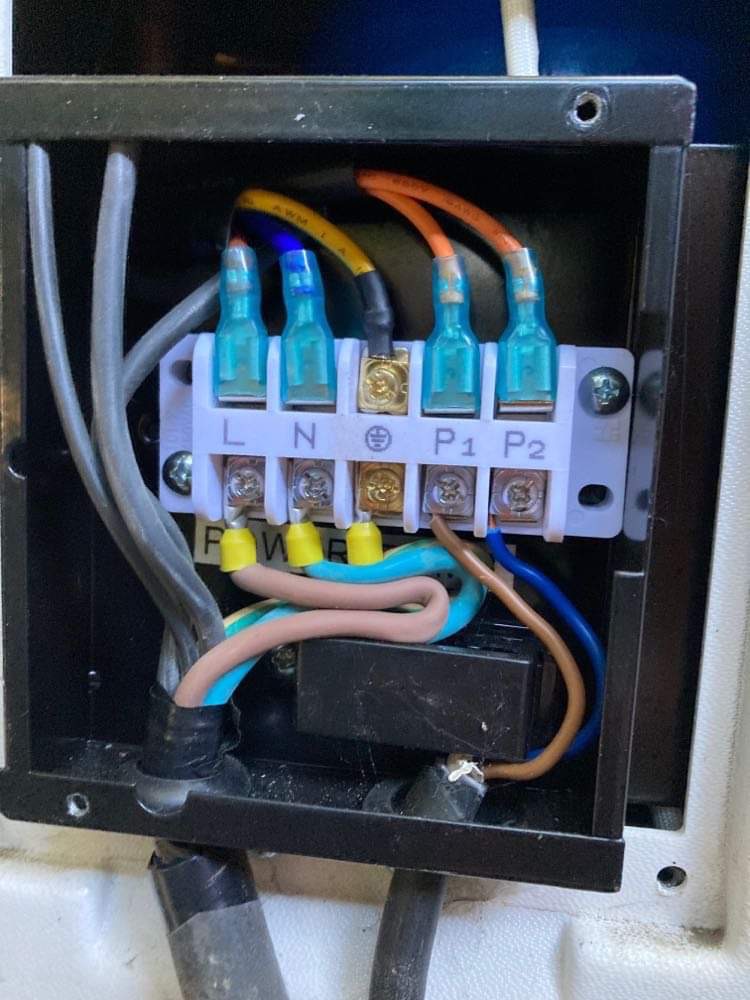

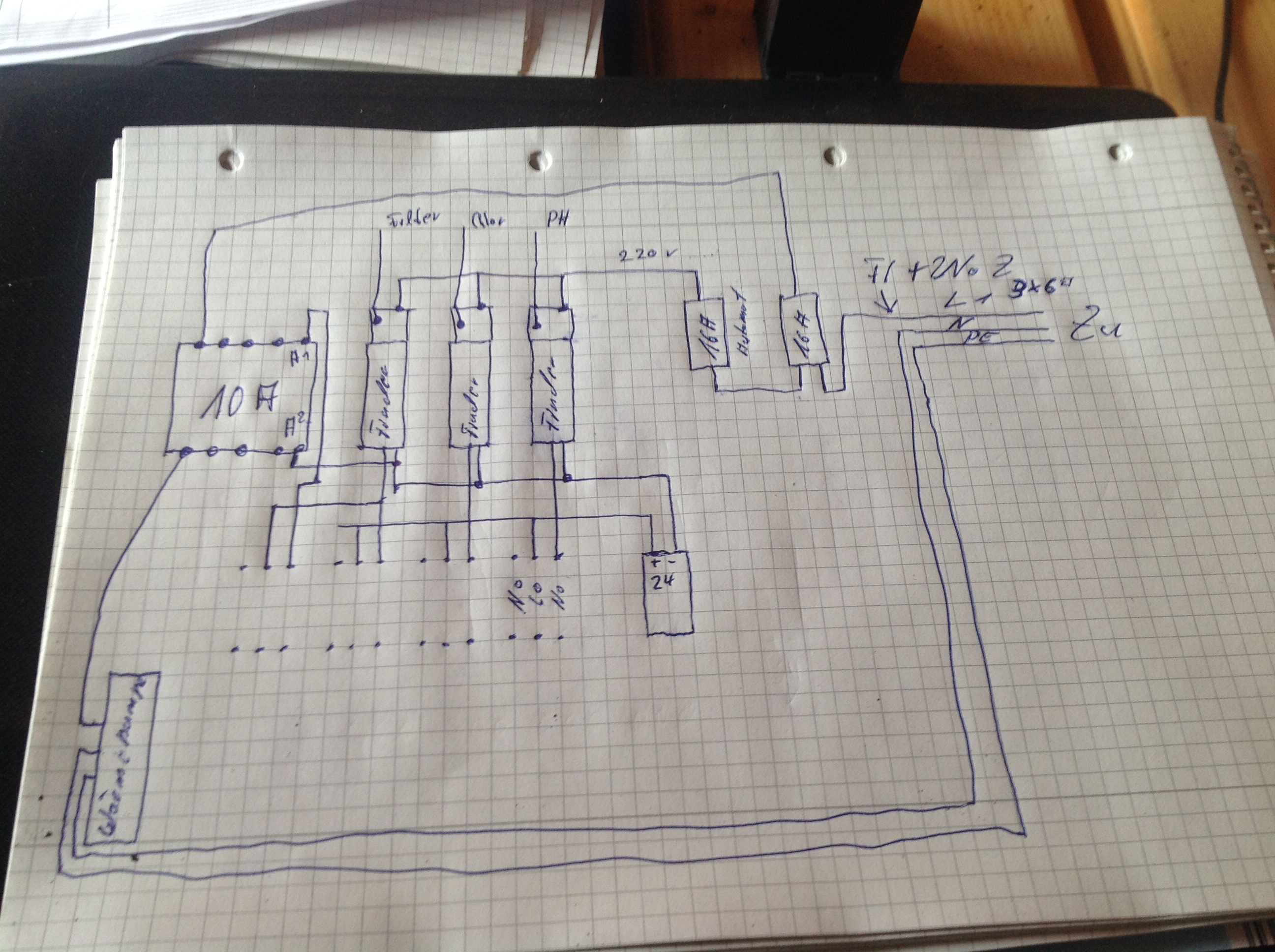

BildHallo zusammen,
Kleine Frage zur Wärmepumpe ich habe die Wärmepumpe so angeschlossen dass sie nur Spannung bekommt wenn die Filterpumpe läuft ich kann sie aber trotzdem separat abschalten nur nicht alleine einschalten. Siehe Foto im Anhang . D.h. ich schalte der Wärmepumpe über die Steuerung einfach den Strom ab.Ich glaube aber nicht dass das für die Pumpe gesund ist.Von der Wärmepumpe zu meiner Unterverteilung habe ich ein Steuerkabel gelegt und weiß nicht wie ich das abklemmen muss.

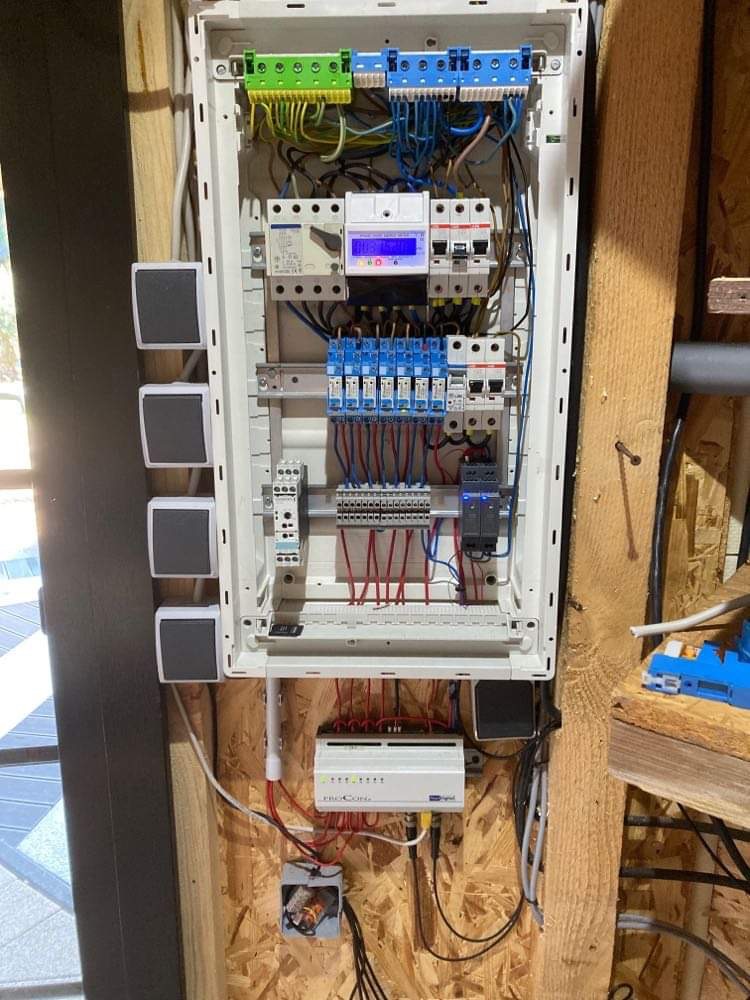

Auf den nachfolgenden Bildern kann man die Steuerung die Wärmepumpe und meine Skizze erkennen.
Hoffe ihr kommt in meine wirren Geschreibsel klar
Gruß Frank

Jo der WP den Strom abschalten is eher nix...
Müsstest mal in der Anleitung der WP kucken ob/wo sie einen Fernsteuer- / Freigabe Eingang hat.

Hier mal Fotos

Hier die Steuerleitung, wo ich die an klemmen muss weiß ich nicht

P1 und P2 liegen in der Verteilun

zu Deiner Kabeldurchführung sage ich jetzt mal lieber nichts.
P1 und P2 ist normal der Kontakt, welcher die Poolpumpe schaltet.
Der Fernsteuerkontakt müsste auf der Platine zugänglich sein.
Hast hiervon ein Foto?

Du hast nen schönen Schaltschrank, aber die Procon, das Herzstück muss ins Freie? :(

...das Teil muss ja ne Bedienungsanleitung haben. Da wird vermutlich beschrieben sein was P1 und P2 bei dieser WP genau ist...
Und es müsste nen "Schaltplan" drin geben, anhand dessen man erkennen sollte, ob es nen Remote-Eingang gibt
Gibts ne Anleitung irgendwo online zu der WP die Du hast?

In der Anleitung ist nix drin. Müsstest bei Poolsana anfragen ob die noch Unterlagen haben.
....oder aufschrauben und "hoffen" das bei der Platine ein Schaltbild dabei ist.
