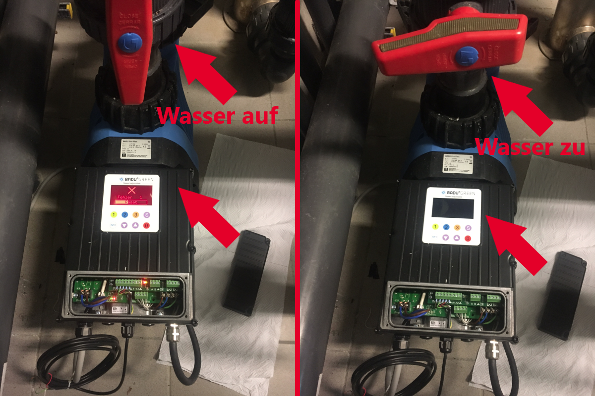

Nachdem ich meine zwei Speck Eco Flex rudimentär (manueller Modus, noch ohne Steuerung über Procon.IP) anschlossen habe, wollte ich die natürlich auch ausprobieren. Leider war irgendwie der Wurm drin:
Phänomen 1:
Einige Sekunden nachdem Pumpe 1 lief, zeigte Pumpe 2 am Display einen "Error" und und warnte vor "Unterspannung". Wohlgemerkt war der Stromschalter von Pumpe 2 aus und die Pumpe hatte gar keinen Strom. Ich hab erst mal meinen Elektriker beschimpft, er hätte irgendwas versemmelt weil da Kriechströme zwischen den beiden Pumpen sein müssen.
Phänomen 2:
Bei beiden Pumpen den Strom eingeschaltet, dann Pumpe 1 am Display eingeschaltet. Tut. Dann zu Pumpe 2 rüber und auch dort am Display eingeschaltet. Pumpe 2 läuft nicht hoch, bleibt auf 0 rpm. Dann erst mal wieder den Elektriker beschimpft, er hätte wohl noch was anderes versemmelt, der zur Verfügung stehende Strom reiche wohl nicht aus für beide Pumpen.
Wie Elektriker nun mal sind, hat er natürlich alles abgestritten und jedwede Schuld von sich gewiesen. Wir haben dann gemeinsam alles durchgemessen und keinen Fehler gefunden - weder Kriechströme noch kam "zu wenig" Strom an.
Vor lauter Verzweiflung und eher zufällig hatte ich dann mal den Absperrhahn der stromlosen Pumpe 2 mit dem "Unterspannung"-Fehler zugemacht - und siehe da: Fehlermeldung war weg und Pumpe 2 wieder "stromlos":
Erklärung zu Phänomen 1:
Die Eco Flex scheint durch den Wasserdurchfluss der anderen Pumpe "angeregt" zu werden und die Schaufelräder wirken wie ein Generator, setzen die Elektronik in Gang, die dann so smart ist und mault, dass sie nicht genug Spannung hat. Wie recht sie doch hat, schliesslich ist gar kein Strom da.
Erklärung zu Phänomen 2:
Wenn Pumpe 1 am Display eingeschaltet ist und sich die Schaufelräder von Pumpe 2 (womöglich auch noch in der falschen Richtung) drehen wenn man diese einschaltet, wird sie bockig und bleibt bei 0rpm. Wenn die Arme lang genug sind und man beide Pumpen gleichzeitig am Display einschaltet, tut alles wunderbar.
Resümée: Die Eco Flex reagiert also auf den Wasserfluss - egal ob sie eingeschaltet wird oder sogar stromlos ist. Manchmal kann zu viel Intelligenz auch ärgern, aber die Specks haben sich bestimmt was dabei gedacht. Sehr geile Pumpe...

sind die Druckseitig, nach dem Filter, am gleichen Rohr angeschlossen und die laufende Pumpe drückt bei der stehenden Pumpe das rückwärts durch?
Sollte evtl. ein Rückschlagventil mit rein (saugseitig oder druckseitig).... müsste da nicht sowieso irgendeines (bzw. zwei) sein?

Bei mir wurde nur ein Rückschlagventil direkt nach dem Schwallbecken montiert. In der Tat drückt die laufende Pumpe natürlich bei der nichtlaufenden Wasser rein, wohl auch rückwärts durch den Filter in die Pumpe (was dann sicher auch den Dreck aus dem Filter wieder in den Kreislauf drückt) . Für zwei zusätzliche Rückschlagventile vor/nach den Pumpen hab ich nicht wirklich Platz. Ich müsste dazu ev. zwei UV-Röhren rauswerfen (die taugen eh nix und die Leuchtmittel müssen fast jährlich für unverschämt viel Geld ersetzt werden).
Ich hab das jetzt erst mal so gelöst, dass ich mit zwei identischen Zeitregeln die Pumpen über das Steuerkabel einschalte. Cool wäre es, wenn ich ein unbelegtes Relais dazu missbrauchen könnte, beide Pumpen gleichzeitig über das Steuerkabel einzuschalten. Mir ist beim durchforsten der GUI aber keine Regel aufgefallen mit der man zwei Relais schalten könnte.
