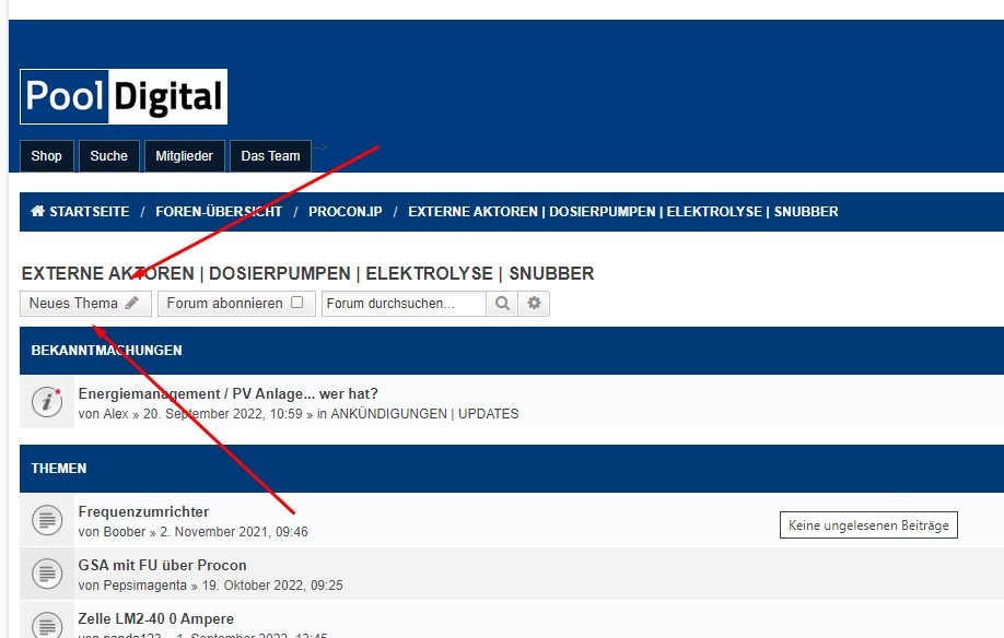

Da ich nicht so recht dahinter komme wie man einen neueren Beitrag erstellt , setze ich den mal hier rein.

Neues Thema erstellen:
Gruß AlPi
