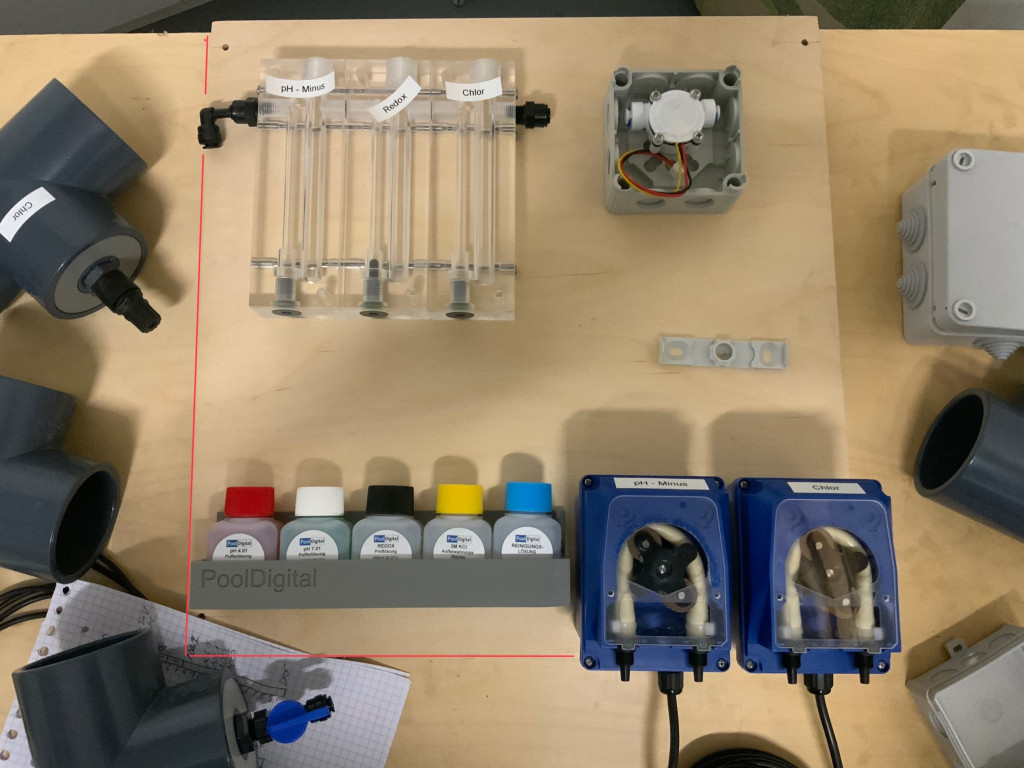

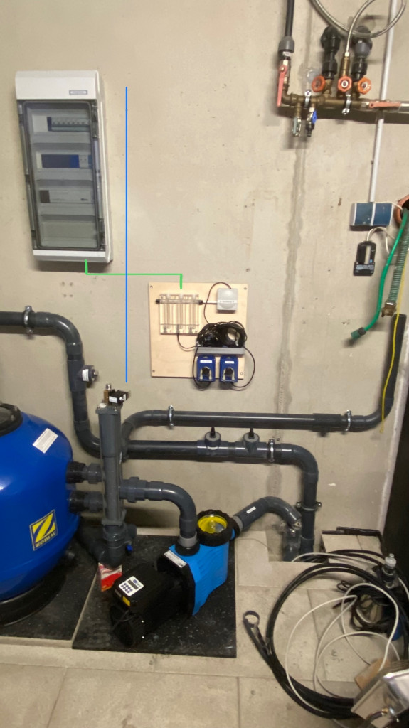

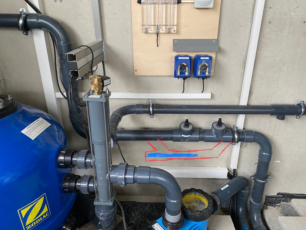

Ich nutze gerade die kalte Zeit um die Poolsteuerung aufzubauen. Nun habe ich ein paar Fragen:
Kann ich die Messzellen und die Dosierpumpen so nahe zusammen montieren? Die Zuleitungen/Messleitungen würde ich natürlich räumlich trennen.
Für das Besgo Ventil benötige ich ja ebenfals einen Snubber, dieser sollte ja möglichst nah an der Spule sitzen, da ich aber keinen Zwischenstecker setzten will, würde ich die Besgo direkt an den Eltako Snubber anschließen und von dort dann an die ProCon
Dritte Frage: Pumpe (Speck Gamma Eco) und Besgo Ventil im Winter abbauen oder kann das dran bleiben. Die Anlage kommt in einen Schuppen wo es doch mal Frost gibt.
In dem Fall müsste ich ja dann eh Steckdosen setzten. Gibt es für den Fall einen Tipp welchen Stecker ich für die Steuerleitung der Pumpe dann nehmen sollte bzw. auch für die Chlorzelle. XLR ?
Ja, kannst so machen, ist kein Problem
Ja, geht auch so.
Alles Was wasserfrei ist kann draußen bleiben... Bei der Pumpe kein Problem, könnte aber beim Besgo (bzw beim Magnetventil obendrauf und dem Restwasser in der Kammer des Ventils) ein bisschen schwierig werden.
XLR Stecker wäre ansonsten schon ok.
Ja, geht auch so.

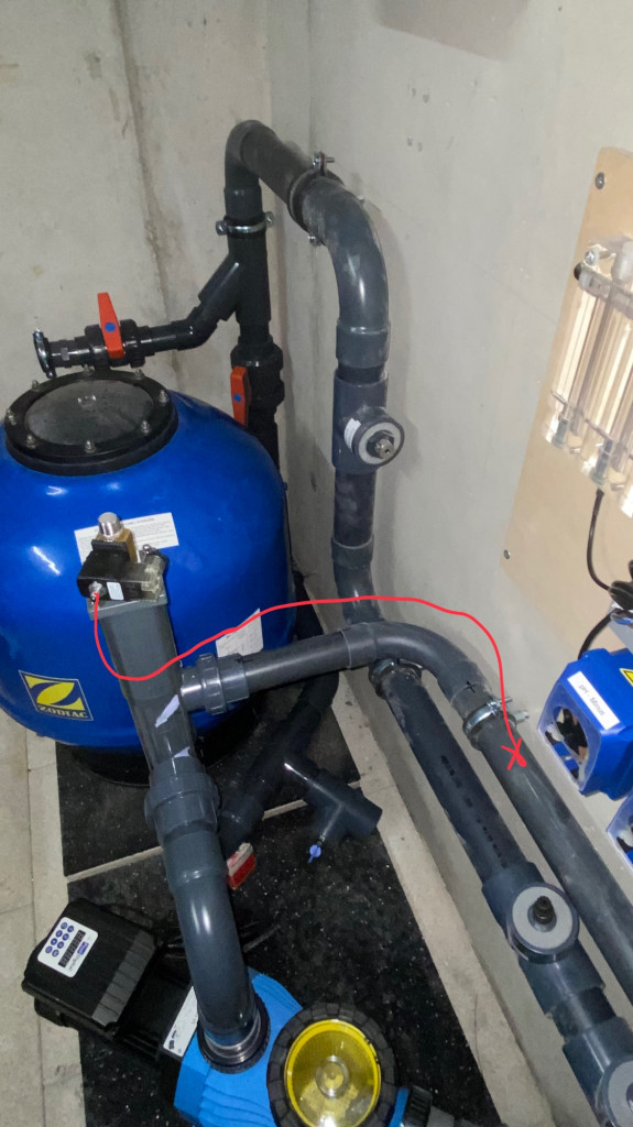

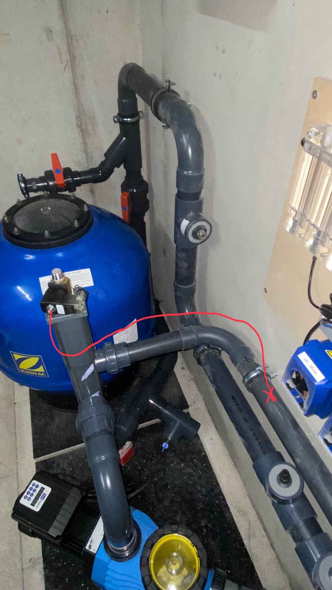

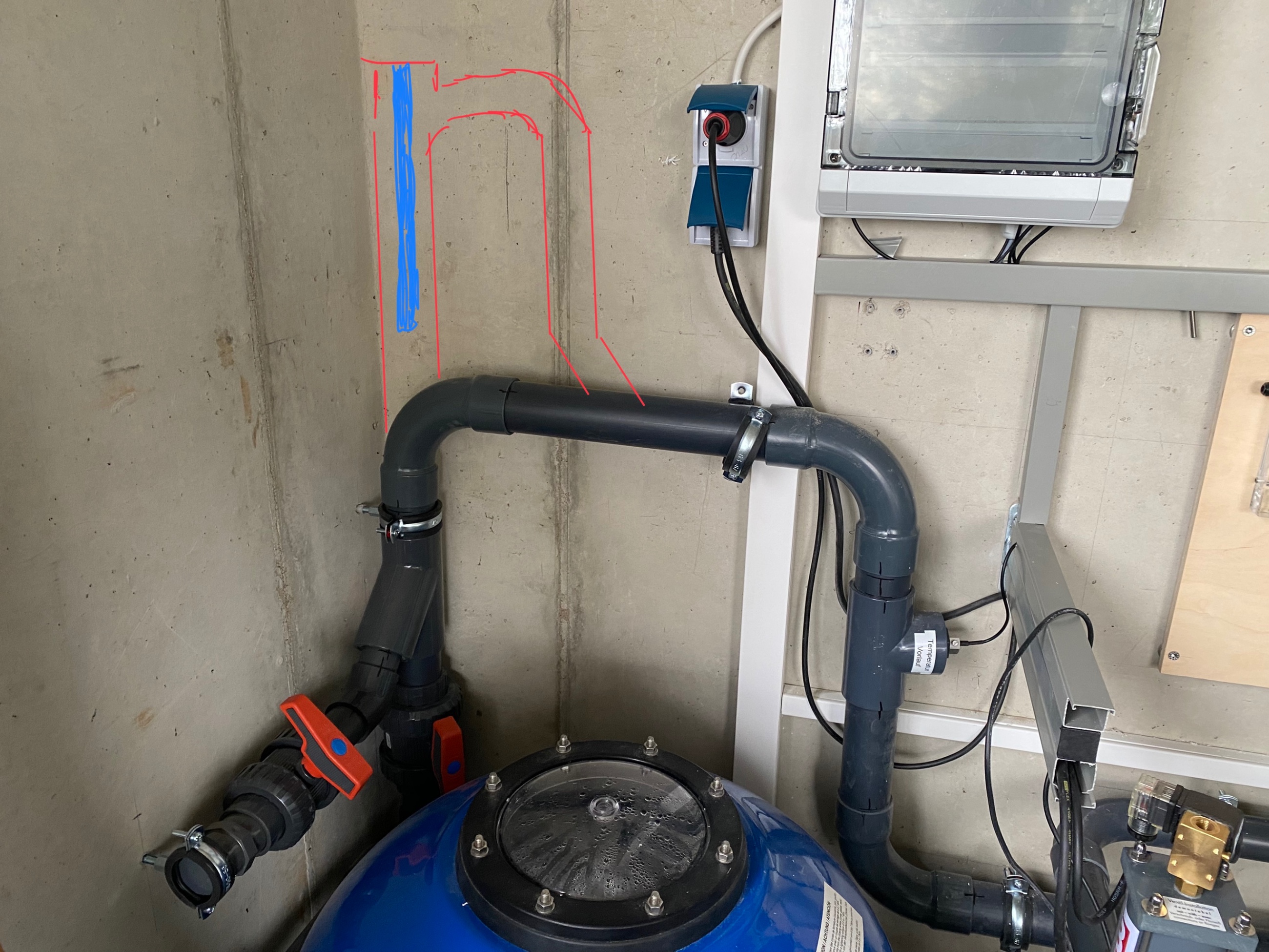

Ich würde gern den Ablauf des Besgo auf die Rückspülleitung mit draufklemmen. Ist das überhaupt machbar oder würde dann das Spülwasser gegen die Feder des Besgo drücken und dieses am schließen hindern. Falls es geht, soll in die Ablaufleitung ein Rückschlagventil. Alternativ könnte ich den dünnen Schlauch verlängern und oben rechts in eine Zisterne führen (wo auch das Spülwasser hingeleitet wird)
Ich hab noch ein Schauglas für die Rückspülleitung rumliegen, benötige ich das überhaupt bei dem durchsichtigen Kesseldeckel?

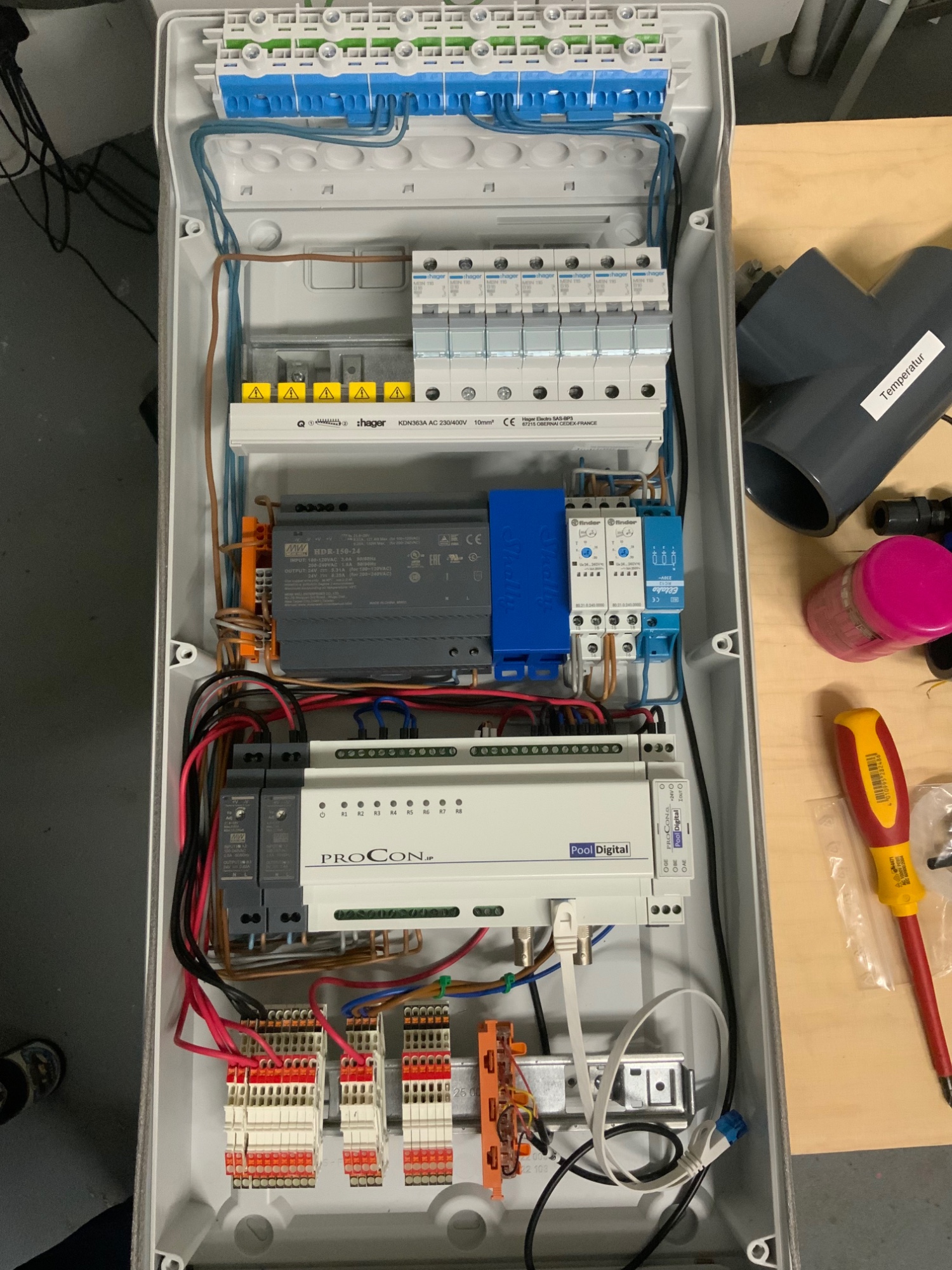

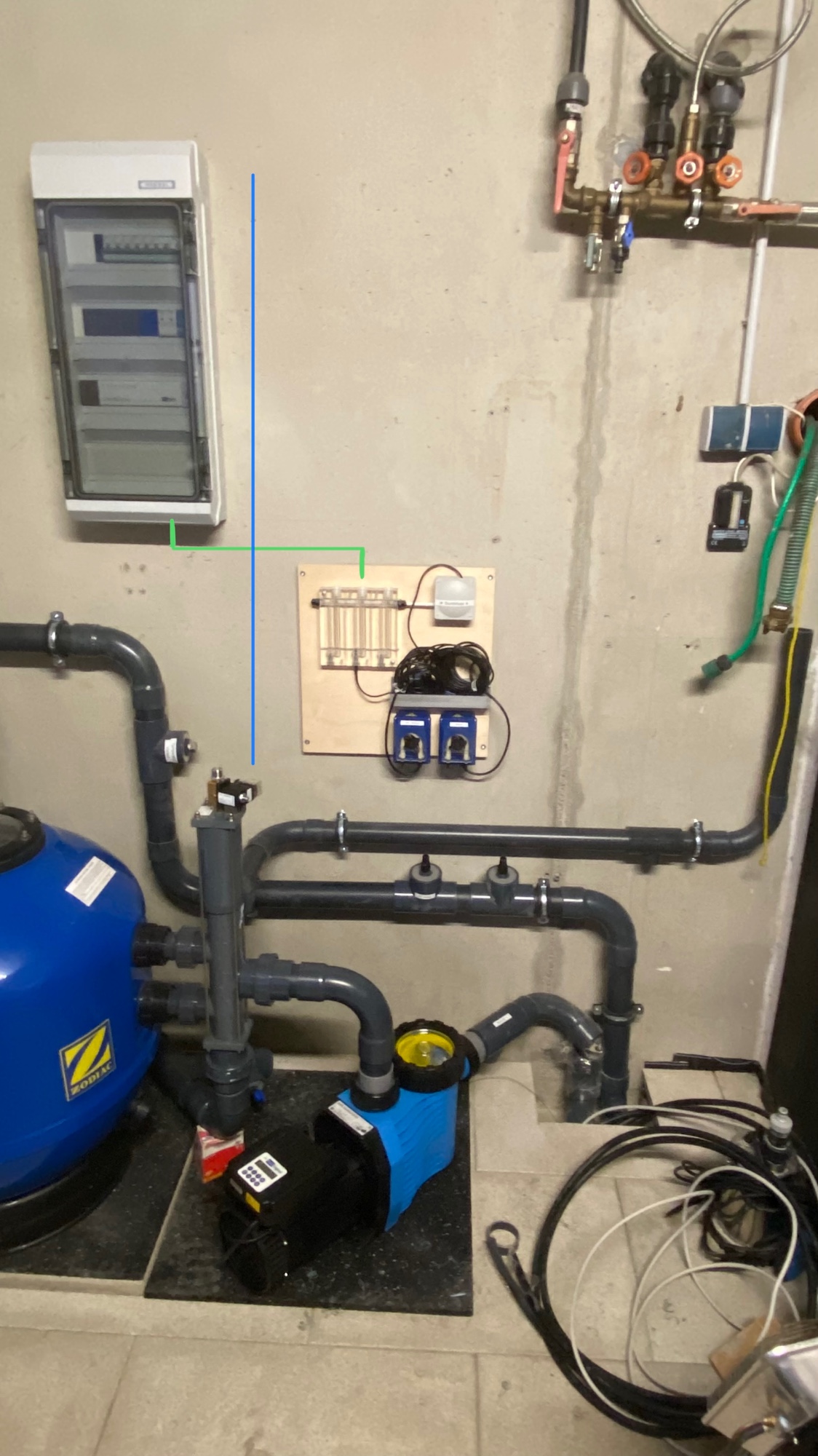

Der Abstand des Frequenzumrichters zu den Messzellen ist etwa 1m. Ist das ausreichend oder ist eher der Abstand zur Procon entscheidend (1,5m).
Für kurze Leitungswege müsste ich die Sensorleitung und Stromleitung einmal kreuzen. Geht das einmal oder doch besser „außenrum“?
Der Zulauf zur Messzelle wird noch ein bisschen geändert, kommt am T an die Stirnseite und seitlich kommt ein Entleerungshahn. Falls hier noch Tipps oder Kritik an der Verrohrung gibt, bin ich offen dafür. Die Aufteilung auf die unterschiedlichen Einlaufdüsen und Skimmer/Bodenablauf erfolgt in einem Schacht direkt am Pool.

- Beiträge: 10331
Re: Fragen zur Neuinstallation
>>Ich würde gern den Ablauf des Besgo auf die Rückspülleitung mit draufklemmen. ...
Ja kannst so machen. Braucht auch kein Rückschlagventil oder irgendwas.
Schauglas... nach belieben
"Zusätzlichen Nutzen" bringt das jetzt keinen mehr (siehst ja zur Not auch am Filterkessel).
Außenrum ist immer besser
Du meinst das 230V Kabel zur Pumpe?... kannst ja evtl. auch links neben der Elektroverteilung nach oben fahren?
Der Abstand von Pumpe zu Elektroverteilung und Messzelle is schon OK so.

Noch eine blöde Frage: bräuchte ich zwischen Pumpe und Besgoventil noch einen Kugelhahn oder Schieber? Es geht mir um das Reinigen des Fiterkorbs der Pumpe. Laufen mir dann 50l entgegen oder bleibt das Wasser durch den Unterdruck im Kessel. Bei einem normalen Ventil kann man da ja dicht machen.
Was ich auch noch nich ganz verstehe, ist die Empfehlung die Kugelhähne eine Nummer größer zu wählen. Wenn ich da bei mir reinschaue, dann hat doch ein 63 KH den gleichen Durchmesser wie das 63 Rohr innen oder hab ich da einen Knick in der Optik?

Nein, eigentlich muss da kein Kugelhahn dazwischen.
Du hast ja irgendwo einen vor der Pumpe... und dann irgendwann einen nach dem Filter - es reicht die beiden zu schließen.
Die Kugel im Hahn hat normalerweise nur 50mm durchmesser... bzw 40mm bei einem 50mm Hahn

In der Procon sind ja alle GND Anschlüsse intern verbunden. Ich habe alle GND Leitungen der Netzteile, Sensoren extern auf einen Punkt geschlossen. Genügt es mit einer Leitung auf GND der Procon zu gehen oder sollen alle angeschlossen werden?
