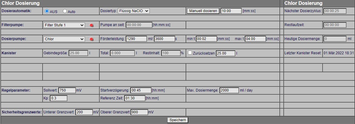

Auf Seite 49 der Betriebsanleitung wird erläutert, wie die Chlor Dosierung einzustellen ist. Ich habe den Durchsatz ausgemessen und entsprechend korrigiert. Als Filterrelais ist in dem Screenshot "FilterPumpe" angegeben. Die habe ich aber nicht. Ich habe "Filter Stufe 1". "Filter Stufe 2" oder "Filter Stufe 3". Da Filter Stufe 1 dem grundsätzlichen Start der Pumpe mit 60% entspricht, habe ich diese eingetragen. Ist das so korrekt?
Ja, ist richtig. So ist es ja auch bei den Schaltbildern zu den regelbaren Pumpen beschrieben.

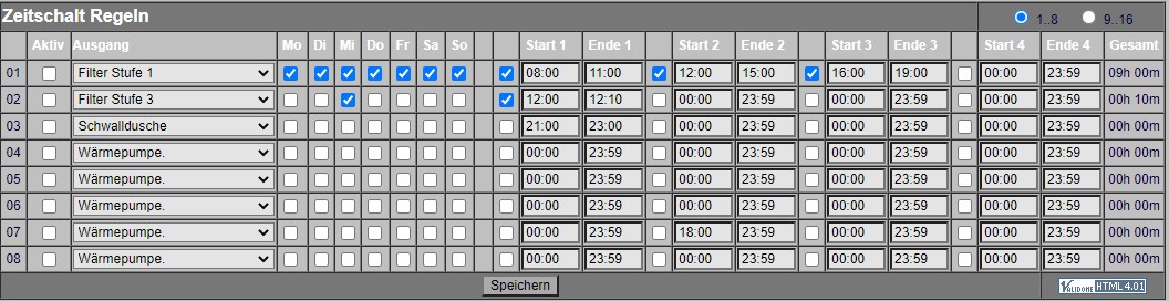

Regel1: Pumpe (SPECK BADU Alpha Eco Soft) für 3 x 3 Stunden auf Stufe1 jeden Tag den Pool umwälzen lassen
Regel2: Rückspülung jeden Mittwoch für 10 Minuiten

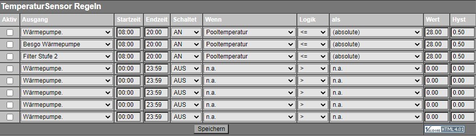

Regel1: Wärmepumpe einschalten wenn das Poolwasser weniger oder gleich 28 Grad hat
Rege2: Stangenventil schalten für Wasserzulauf zu Wärmepumpe schalten
Regel3: Filterpumpe auf Stufe 2 (Entfernung Wärmepumpe macht noch einmal eine Strangverlängerung von zirka 12m aus, daher Stufe2)
Die Wassertemperatur messe ich über einen in ein ASTRAL Wasserstandsreglertopf eingeklebten Sensor.
Nö ich würde die eher "so niedrig wie möglich" so lange wie möglich/nötig laufen lassen. Keine Unterbrechungen tagsüber - vorallem nicht im Sommer...
ohne Pumpe -> keine Dosierung -> nicht so gut. Konstante Bedingungen sind die beste Lösung und die gibt es nur wenn auch eine Dosieranlage zu jeder Zeit nachdosieren kann. Ansonsten wird das eher "grobmotorisch" was die Wasseraufbereitung angeht.
>>Regel2: Rückspülung jeden Mittwoch für 10 Minuten
Jo.... 10 Minuten ist aber eher ein bisschen viel. 4..5 sollten passen. Kannst aber auch erst wirklich ausprobieren wenn das Becken voll ist... irgendwann zieht der Skimmer ja auch Luft, weil der Wasserstand zu weit fällt.
Ja, die passen. Bei 28.5° geht dann alles wieder aus.
Eine Regel in der Richtung:
würde die WP dann sperren, wenn AUSSEN kleiner 12° (da kommt dann eh nicht mehr viel raus - verschiebt den Betrieb der WP dann auf die wärmeren Tageszeiten.
