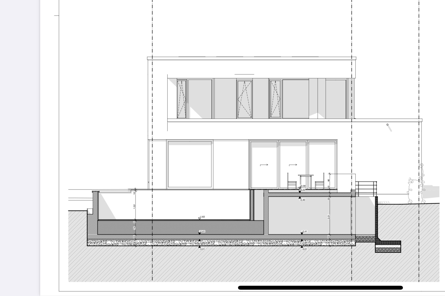

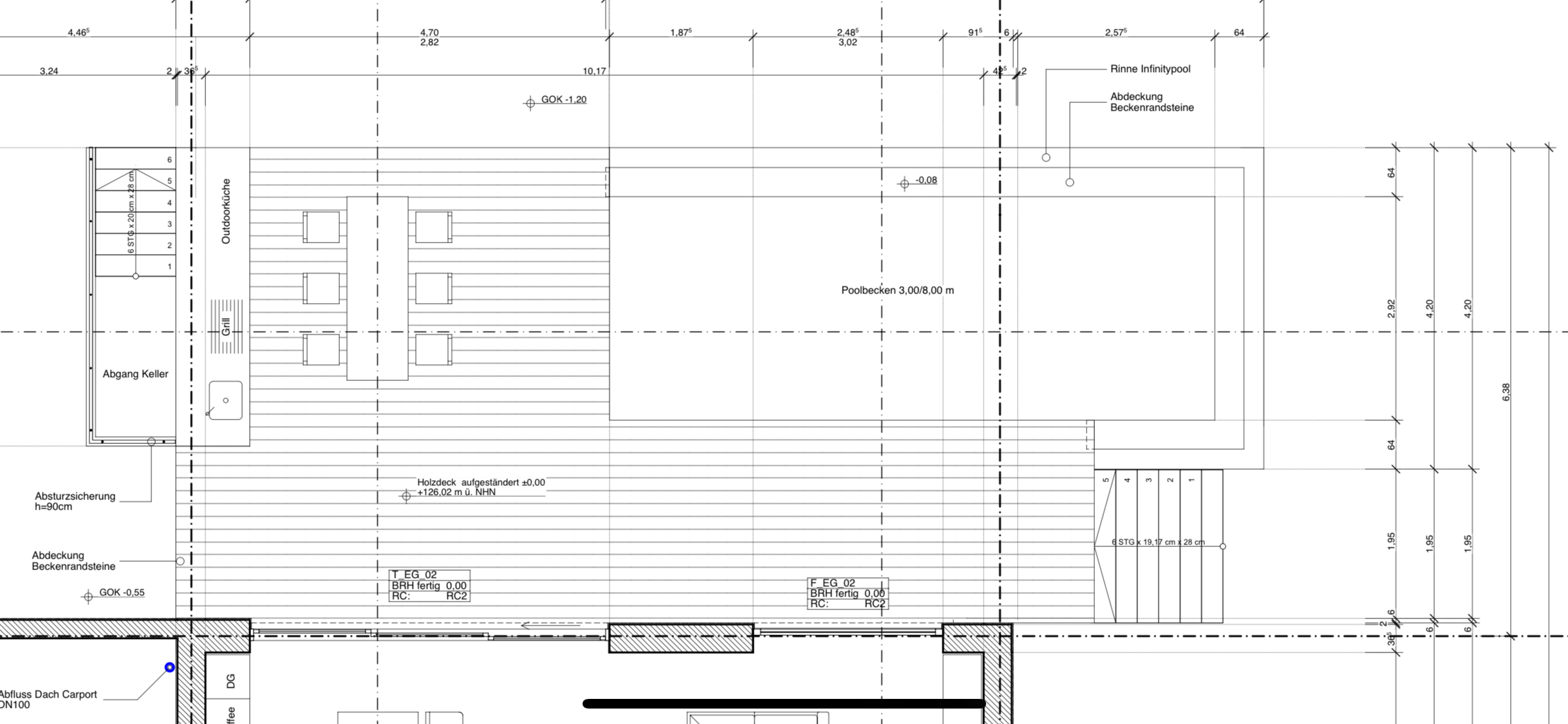

Beidseitig auf den Längsseiten wird ggf mit der Überlaufrinne etwas schwierig, oder? Also die Rinne wird sowohl auf einer kurzen wie auch auf einer langen Seite sein.
Anbei einmal der Grundriss und die Schnittzeichnung.
Die Treppe kommt in Längsrichtung an die kurze (Terassen)Seite
Die Höhe des Überlaufs wird ca. 90cm betragen.

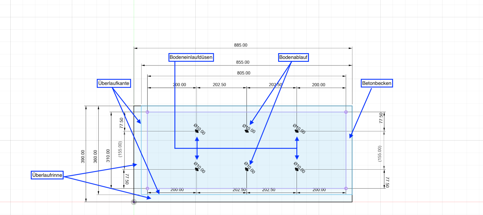

Re: Anzahl Einlaufdüsen bei Überlaufpool
Sorry für die späte Rückmeldung. Ich hab mich jetzt auch dazu entschieden 4 Bodeneinläufe zu machen und zusätzlich 2 Bodenabläufe.
Die Bodeneinlauf- bzw. Ablauf würde ich dann wie folgt anordnen.
Eine Frage noch zur Überlaufrinne. Diese wird ca. 90cm unterhalb der Überlaufkante liegen, denn 2 Seiten (links und unten) werde außerhalb des Erdreichs liegen.
Hier kann ich ja keine „normalen“ Überlaufrinnen nehmen in U-Form, da sonst das Wasser ja zuerst auf die eine Kante des U treffen würde, bevor sie in der Rinne landet.
Funktionieren hier L-Steine oder wie löst man Dieters am geschicktesten?
Gruß David
Gruß David
Wie gesagt... ich würde 6 Düsen nehmen (Einlauf)... die äußeren sind zu weit weg von den kurzen Wänden und in der Mitte hast dann nix. Der Abstand wird zu Groß.

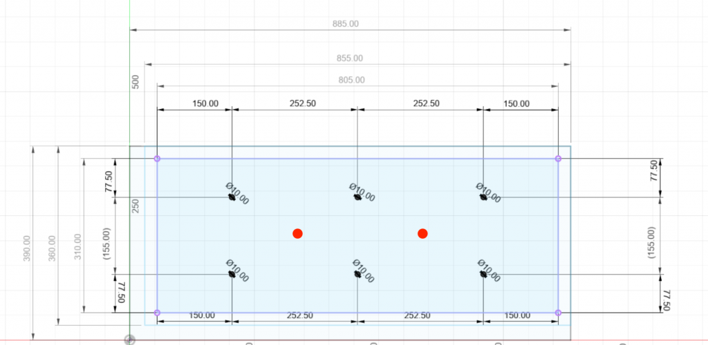

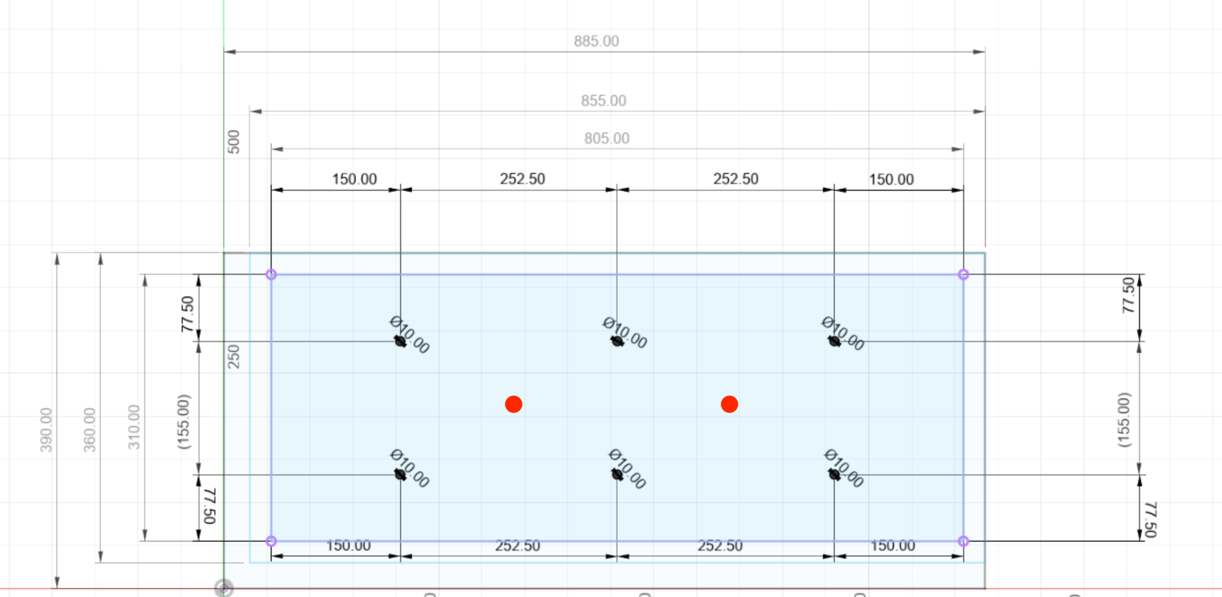

Gut, also dann die äußeren Einlaufdüsen auf 150cm Abstand zur kurzen Wand.
Die Ablaufdüsen dann noch weitere an den Rand oder so wie hier angedeutet in die Mitte der Einlaufdüsen?
Ich habe da Bedenken, dass es zu einem "Kurzschluss" kommen könnte und Teile des, aus den Einlaufdüsen strömende, Wassers direkt vom Ablauf abgesogen wird.
Und hast du noch eine Idee zu den L-Steinen?
Den „Kurzschluss“ hast Du immer, wenn Du nur im Becken umwälzt. Ein Teil kommt immer recht direkt an die Absaugstelle… aber eben nur ein Teil. Und Du kannst das so oder so nicht vollständig verhindern (ist aber auch kein Problem)
