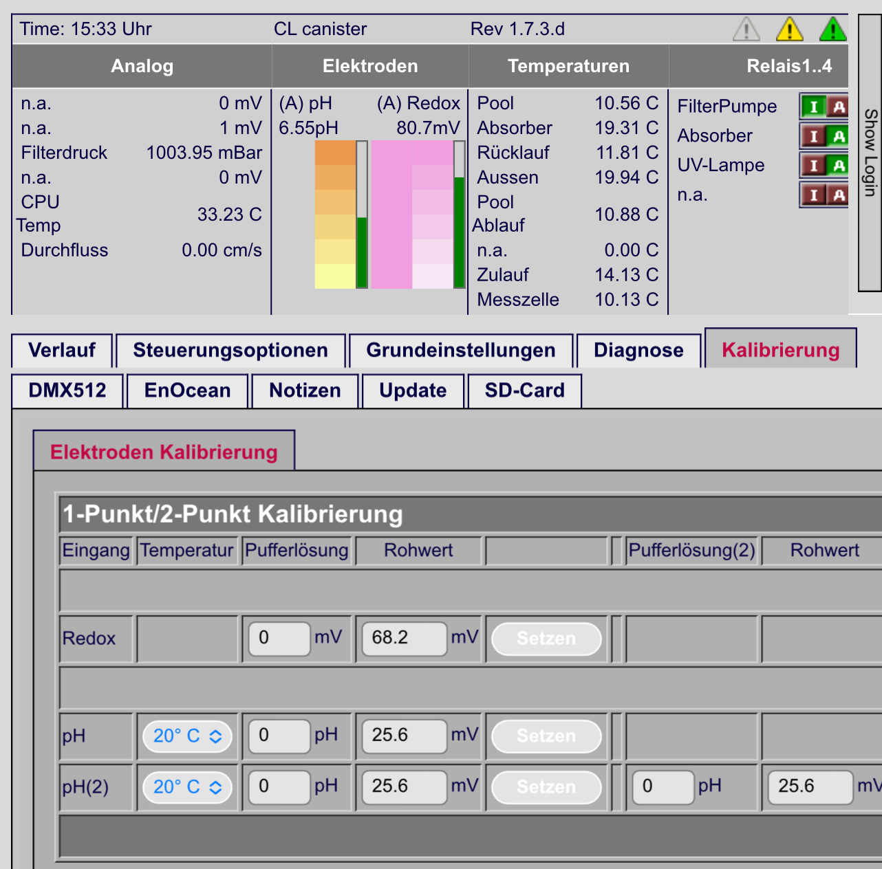

Jetzt sind die Werte jedoch noch merkwürdiger, er bleibt bei ca 200mV Redoxwert stehen (+/-). Mit kalibrierlösung wird fast der korrekte Wert angezeigt.

Dann steck die Redox-Elektrode mal an den pH-Eingang an und kuck nach 20..30 Minuten ob sie da den gleichen Rohwert liefert (auf der Kalibrierseite nach dem angezeigten Rohwert bei "pH" kucken) ... und die beiden Dosierrelais vorher manuell AUS machen.
Die Stecker sind trocken? ...nicht mit nassen Fingern an der Elektrode rumgeschraubt?
Gibt keine Verlängerungen bei den Elektrodenkabeln, keine Schrankdurchführungen oder sonstige Verbindungsstecker?

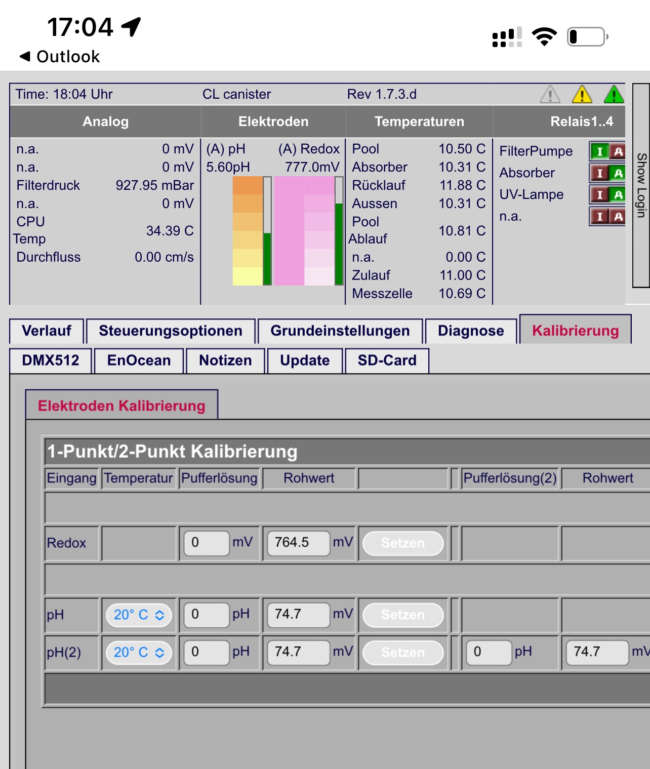

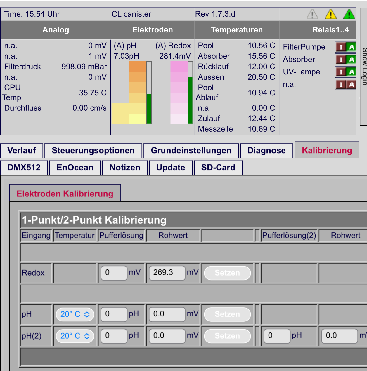

Alex hat geschrieben: 13. März 2022, 13:57 Dann steck die Redox-Elektrode mal an den pH-Eingang an und kuck nach 20..30 Minuten ob sie da den gleichen Rohwert liefert (auf der Kalibrierseite nach dem angezeigten Rohwert bei "pH" kucken) ...
Ok das verstehe ich nicht, müssten die mV Werte nicht exact gleich sein?
ph auf redox Eingang, redox auf ph
redox auf redox, ph auf ph

Kabel komplett gewechselt (ph kabel jetzt redox kabel von der steuerung bis elektrode), nun ist das „problem“ genau umgekehrt. Daher gehe ich jetzt mal von ein kaputten kabel aus.
