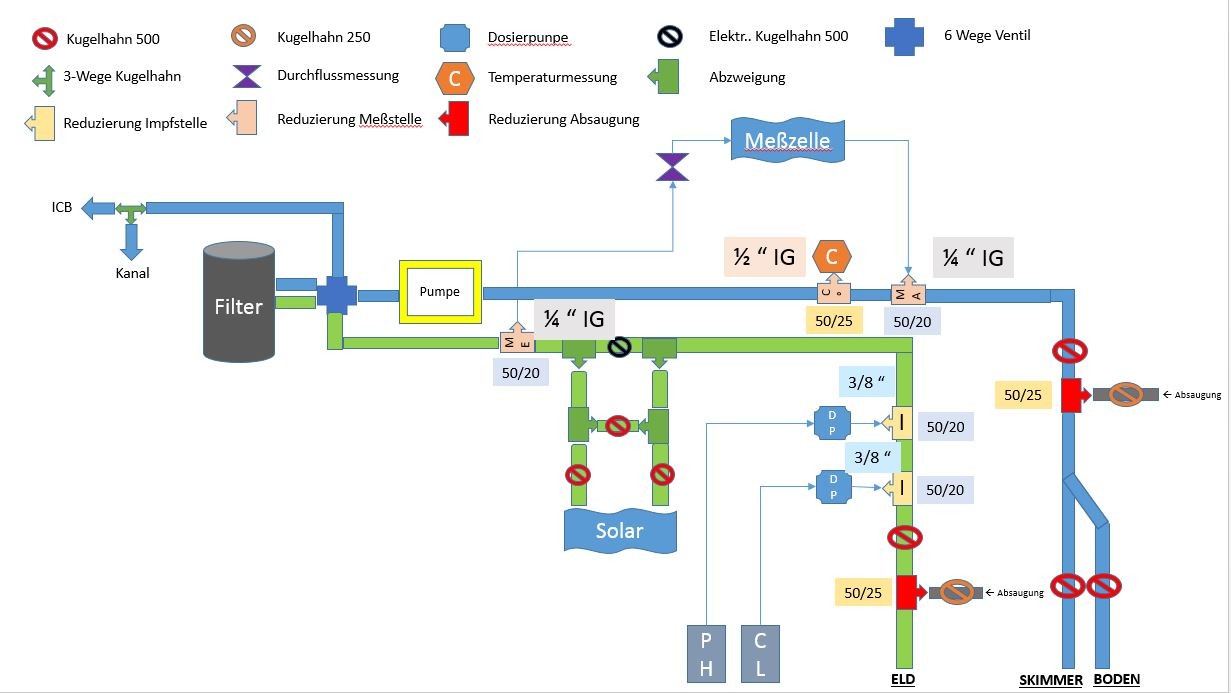

Bevor ich anfange zu verkleben, wäre es nett, wenn jemand mal kurz auf meine Planung schauen könnte, ob das so in Ordnung ist
(Technik steht über Poolniveau, daher die 2 Absaugungen)
Besten Dank
Ingo
Pumpe und Filter sind schon vor Wochen rechtzeitig geliefert worde. Danke dafür..
Am Wochenende steht jetzt endlich der Einbau der Technik an.
Besten Dank
Ingo
Re: Neubau Betonpool, mit Bitte um Rat
Jo. Reihenfolge / Anordnung passt soweit.
Temperatur könntest auch in der Messzelle messen (da is ein Einbauplatz für einen Sensor)... geht aber natürlich auch in der Verrohrung

Danke Alex für die super schnelle Antwort
Mir ist es allerdings ein Rätsel, wie ich den Temperaturfühler in die Messzelle einbinde.
Aber ist auch egal, die Bauteile, wie auf der Planung, liegen eh schon da, dann passt das ja auch.
Vielen Dank
Ingo
Vielen Dank
Ingo
- Beiträge: 370
In der Messzelle ist unten bereits ein schwarzer Adapter eingebaut, wo man
dann den Fühler reinstecken kann. Der misst Dir dann die aktuelle Wasser
Temperatur.
Ich würde dazu noch eine Temperaturmessung auf dem Weg zu den ELD
platzieren ... damit hast Du dann auch die Rückflusstemperatur der Solar
Absorber.
Am Absorber benötigst Du auch noch einen Fühler, damit die Procon weiß,
wann sie ein- und abschalten soll (Anlegefühler).
Gruß AlPi
Temperatur.
Absorber.
Gruß AlPi

Der Hinweis mit dem Temperaturfühler Richtung ELD ist daher gut.
Ich würde dann den eingezeichneten Temperaturfühler nach ELD versetzen, und einen zusätzlichen direkt an der Messstelle anschließen.
Danke Euch für die nützlichen Hinweise!!
Grüße Ingo
Danke Alpi
Solar ist aktuell nur geplant, folgt sicherlich für die nächste Saison.
Die Verrohrung wollte ich aber schon komplett dafür vorbereiten, so dass ich später nicht wieder umbauen muss.
Grüße Ingo
