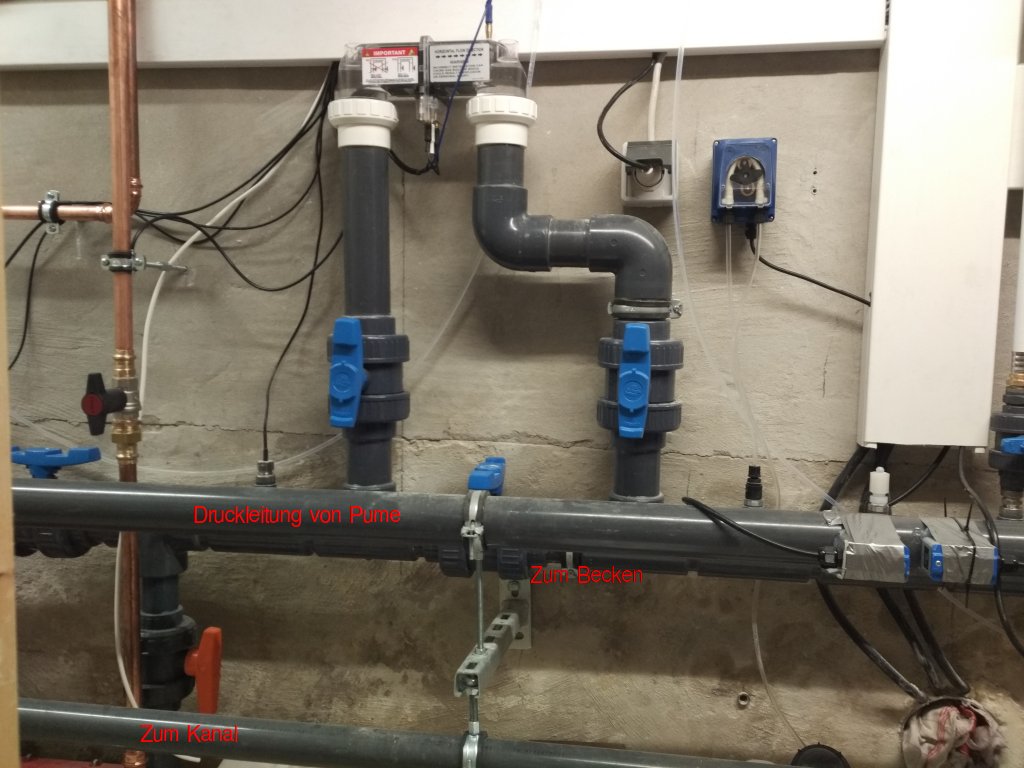

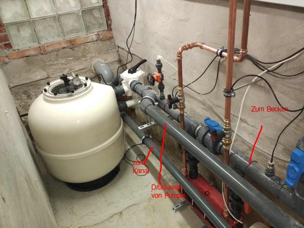

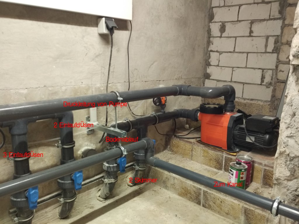

Kannst von deiner ganze Verrohrung mal nen Foto machen und beschriften was da wo hin geht?

So ich hab mal Bilder gemacht....
Ich hoffe die sind soweit Verständlich.

Die Verrohrung ist komplett in 50'er?
Das Umschaltventil ist eine 11/2" Version?
Zwischen Pumpe und Filter sind das ~2,5-3m?
Das Manometer sitzt oben am Kessel und zeigt nur die Drücke an die ab dort entstehen, das was vorher passiert bekommst in dem Fall gar nicht mit.
Bedeutet,
das längere Rohr, die paar Winkel und das für die Menge zu kleine Umschaltventil erzeugen bei der maxi Durchflussmenge garantiert zusammen nochmal 0,5-0,7bar Gegendruck.
Somit bist du an der Pumpe bei 1,2-1,4bar und wenn du dann auf die Kennlinie schaust, kommen dann auch nur noch ~16m³/h hinten raus...
Pumpe sollte also funktionieren.
Für die komplette Menge ist die Verrohrung halt nicht ganz so optimal...
