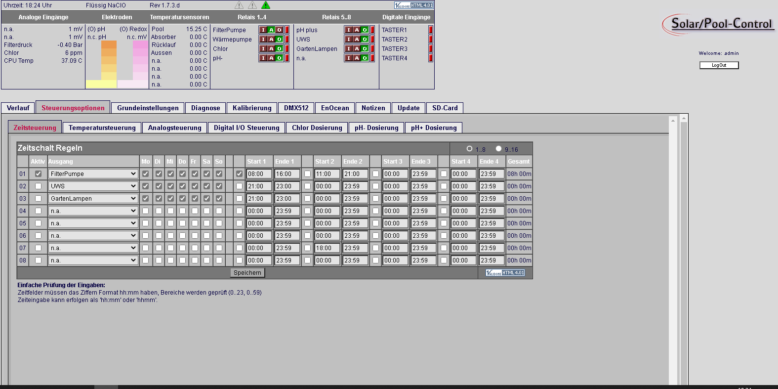

habe seid einiger Zeit die Filterpumpe übers Relais 1 der Procon auf Auto zu laufen, bis zum heutigen Tag, lief auch alles gut 8:00 eingeschaltet 16:00 abgeschaltet. Heute beim abschalten ist es dann passiert. Jetzt schaltet sich das Relais im Auto Modus immer an und aus. Habe es so angeschlossen wie in der Beschreibung beschrieben. Woran kann das liegen? Wie gesagt nur im Auto Modus und Relais 1.

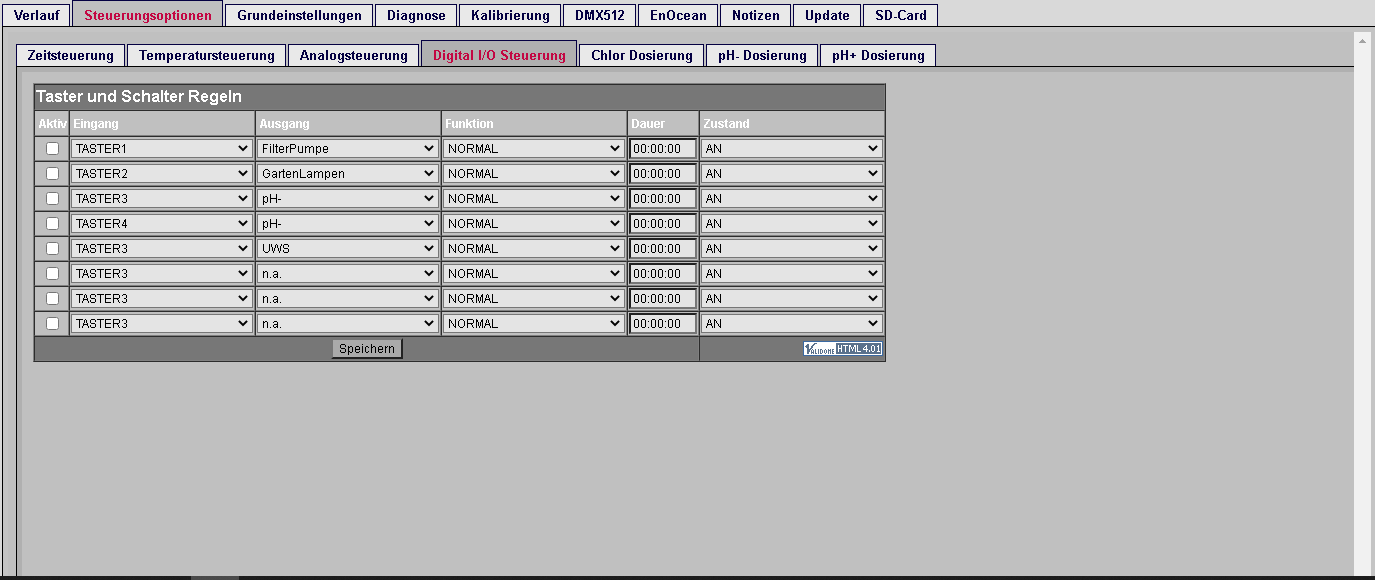

Poste mal Screenshots der Einstellungen der: Zeitsteuerung, Temperatursteuerung, Analogregeln und der Digital I/O

ich habe zur Zeit nur die Zeit Steuerung aktiviert. da ich erst im Aufbau bin. Die Pumpenschaltung lief aber bis heute ohne Probleme

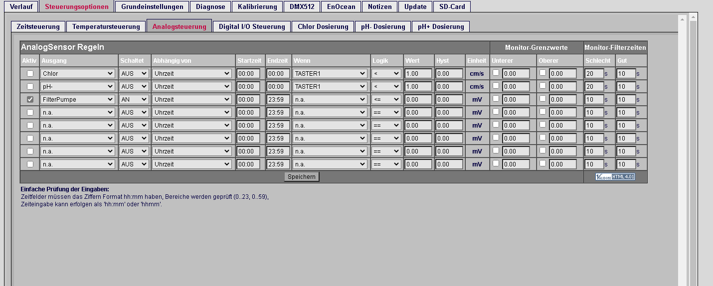

Da ist ein Häkchen in der Analogsteuerung liegt das vielleicht daran?

Genau daran hat es gelegen.
Selber finden ist immer gut, dadurch lernt man das System zu verstehen.
