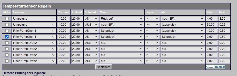

janni21266
- Beiträge: 69
Re: Regel für Filterpumpe
ich hab dazu auch ne Frage, mein Temperaturfühler ist auf dem Gartendach bei der DolphiRipp. Heißt "Solardach". Nun soll die Pumpe eingesachaltet werden als Frostschutz, wenn dort die Temperatur auf 2 Grad und drunter fällt.
Ist die Regel so richtig?
- Beiträge: 10421
SOLARDACH < (ABSOLUTE)
...müsste es heißen.
Solar selber ist aber leer und muss nicht zugeschaltet werden?
