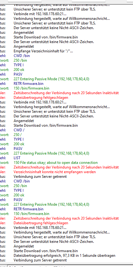

ich häng mich hier mal ran. Ich wollte seit langem mal wieder ein backup meiner sd carte erstellen. Das letzte ist so lange her, dass ich nicht mehr weiß wie ich‘s gemacht habe :D
Ich dachte also einfach mit filezilla die ganze karte kopieren. Die Verbindung klappt auch, aber ich bekomme ständig Verbindungsabbrüche.

Edith: Hab es jetzt zwar doch hinbekommen, bekomme jetzt aber permanent eine Fehlermeldung „Ram zu niedrig- Reset empfohlen“. Das schadet hoffentlich den Daten nicht, oder? Reset mach ich dann wenn’s fertig ist?!
Beiträge: 10444
Re: NEUE SD-CARD ERSTELLEN / ZUGANGSDATEN ZURÜCKSETZEN
Wenn es über FTP immer Abbrüche gibt, liegt das meist an einer schlechten Netzwerk-Verbindung... also falls es ein Laptop ist an dem Du das machst, dann mach das einer Stelle wo der wirklich guten Empfang hat. Sonst bleiben irgendwann zu viel Verbindungen offen (weil zu langsam oder fehlerhaft) und der Steuerung geht der RAM aus...

Ist ne Kabel Verbindung :) Hab bei filezilla „mehrere Verbindungen“ deaktiviert, keine Ahnung ob‘s daran lag…

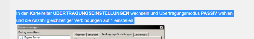

Beiträge: 10444
...genau so is es ja auch beschrieben in unserer Anleitung für FileZilla.
