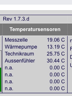

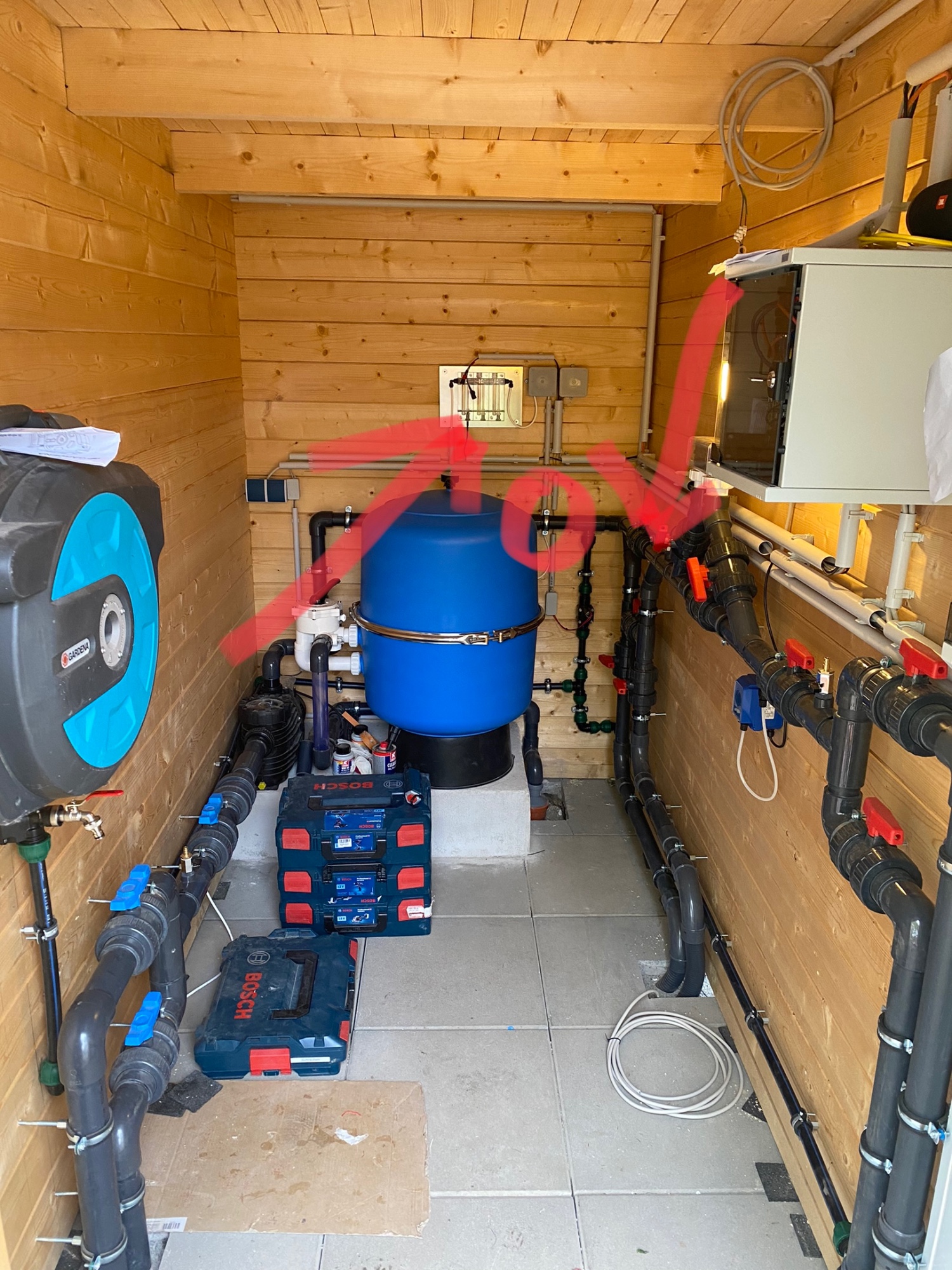

ich habe mehrere Temperatursensoren verbaut.
Einer davon misst in der Messzelle und der andere ca. 2 Meter davon im Hauptstrom hinter der Wärmepumpe (s. beide Pfeile). Das Wasser für die Messzelle wird am Kreis abgenommen.
Der Temperaturunterschied ist enorm (aktuell 5 Grad), was ich mir fast nicht vorstellen mag - zumal die WP aktuell am heizen ist. Was kann das sein?

Bind halt mal beide zusammen und häng sie in ein Glas Wasser, ob sie da ín etwa das gleiche messen.
Oder hast im Bereich der 1-Wire Konfiguration für irgendeinen der Sensoren einen OFFset eingestellt?
Oder brennt die Sonne hinten auf die Rückwand und heizt die Messzelle?

Habe ich heute probiert. Beide Sensoren in ein Glas - Tempunterschied von ca. 5 Grad ist immer noch vorhanden.
Da ist auch kein Offset eingestellt.
Defekt oder habe ich irgendwo ggf. ne andere Möglichkeit die Temperatur zu verstellen im System?
