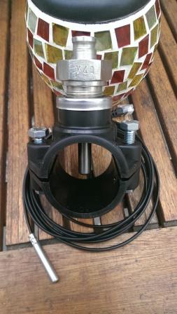

Hallo Thomas,
aber schöner finde ich es so:
LG
Cederick

Wird denn die Anbohrschelle bei Flexrohr richtig dicht?

cederick hat geschrieben:Hallo Thomas,
hihi... aber halt 10,- € für die Schelle und 10,- € für die Tauchhülse... 10,- € für das Windlicht im Hintergrund (was immer das mit der Temperatur macht :mrgreen: )
Ich hab das 7x bei mir... geh ich lieber essen von ;) ... weil die 20 sec, die das schneller reagiert, sind nicht so wirklich ausschlaggebend.

Re: Einbindung Temperatursensoren
Beitrag von cederick »
Ist doch noch Fastenzeit, oder? :D
Ne, stimmt schon geht natürlich auch,
aber man ist auch auch ein wenig ästet :mrgreen:
LG
Cederick
Beiträge: 10400
cederick hat geschrieben:aber man ist auch auch ein wenig ästet :mrgreen:
Stimmt auch wieder... aber irgendwie hat's da bei den Temperatursensoren bei mir nicht gereicht.

Darf ich mal fragen wo ich die Schelle bestellen kann ?
Und Vorallem die Passenden Tauchhülsen ?
Müsste damit es wirklich dicht wird ja auch mit Kleber möglich sein oder ?
Beiträge: 10400
Wo willst kleben?
Die Schelle von oben ist eine ganz normale "Anborschelle"... mit 1/2" Innengewinde. Sollte es überall geben wo es PVC-U Material gibt... z.B. https://www.pvc-welt.de/PP-Anbohrschelle
Geklebt wird bei denen nichts.
Alternativ nimmt halt ein normales T-Stück (zum einkleben) und klebt in das "T" eine 1/2" Reduzierung ein.
Tauchhülsen gibt es z.B. hier: https://www.pohltechnik.com/de/fuehlerv ... lbar-50-mm
