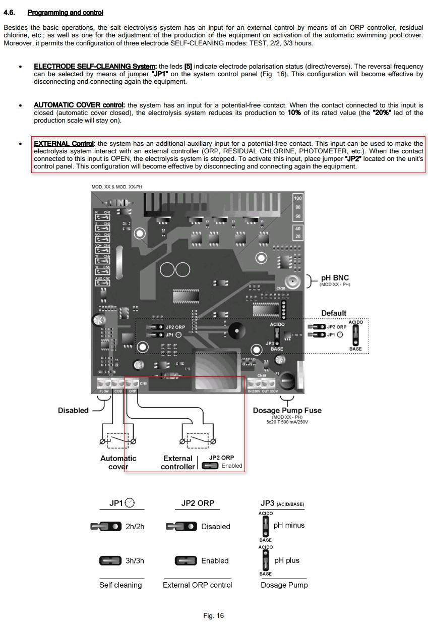

Laut Anleitung, hat er einen potentialfreien Kontakt:
EXTERNAL Control: the system has an additional auxiliary input for a potential-free contact. This input can be used to make the
electrolysis system interact with an external controller (ORP, RESIDUAL CHLORINE, PHOTOMETER, etc.). When the contact
connected to this input is OPEN, the electrolysis system is stopped. To activate this input, place jumper “JP2” located on the unit's
control panel. This configuration will become effective by disconnecting and connecting again the equipment.
Verstehe ich das richtig, dass die Procon mit einer Redox Sonde, die Salzanlage takten, also nach Bedarf ein und ausschalten, kann?
Falls ja, dann werde ich mir noch die Redox Sonde bei euch dazubestellen.
Salt Manager 21 mit Procon.IP und REDOX 'schlau' machen

Jo sollte wohl so gehen.
Redox-Regelung ohne pH Regelung ist aber nicht wirklich sinnvoll. Das Redoxpotential ist pH abhängig... und wenn der pH dauernd davon läuft und dann "manuell" (Granulat) wieder deutlich runter gedrückt wird, ist eine brauchbare Redox-Regelung erst recht nicht möglich (kann eh schon schwierig werden mit Elektrolyse).
