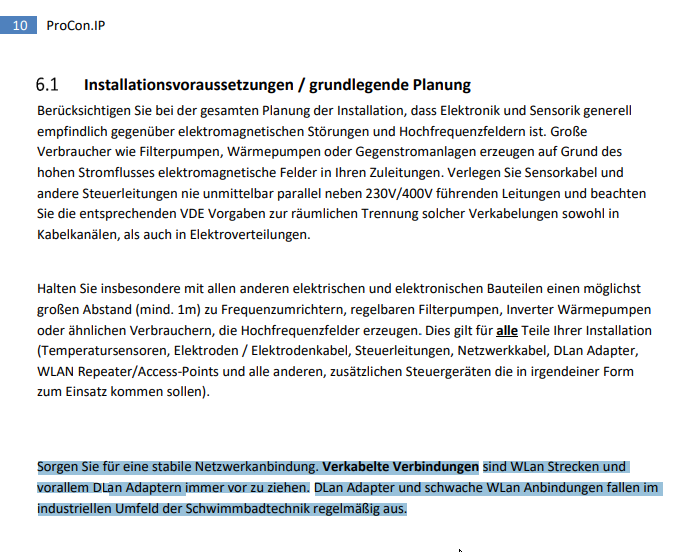

Beiträge: 10185
Re: Lan Verbindung
Leg' halt ein Kabel hin. Wir schreiben das extra mit als erstes in der Anleitung, das weder DLan noch WLan u.U. zuverlässig funktioniert
marvin78
Beiträge: 63
Registriert: 6. Juli 2020, 20:15
Re: Lan Verbindung
Beitrag von marvin78 »
Alex hat geschrieben: 3. Mai 2022, 10:43 Leg' halt ein Kabel hin. Wir schreiben das extra mit als erstes in der Anleitung, das weder DLan noch WLan u.U. zuverlässig funktioniert
Und das ist nicht Procon-spezifisch!
