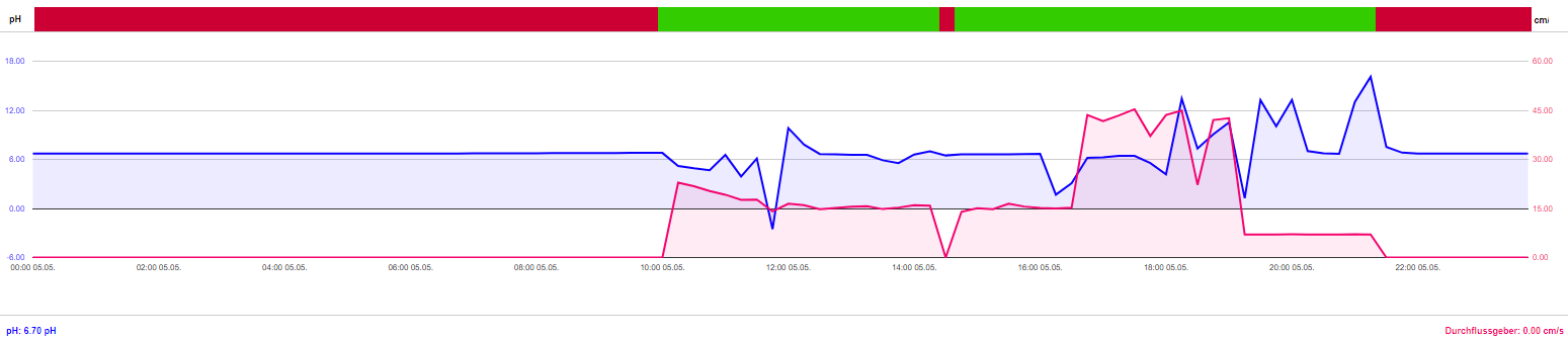

Hier ist mal ein Screenshot des Verlaufs des PH Werts und die dazugehörige Durchflussmenge.
Eine Solaranläge ist über einen Bypass mit im System. Die Kugelhähne sind aber aufgrund der aktuellen Temperaturen nur minimal geöffnet- mit dieser Einstellung hatte ich aber das ganze letzte Jahr keinerlei vergleichbare Probleme.
Und ja ich habe einen Frequenzumrichter an meiner Pumpe und fahre sie üblicherweise mit 50% Leistung

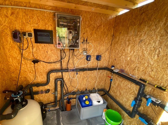

Re: extreme Schwankung PH-Wert
So ich habe jetzt nochmal alles überprüft und festgestellt, dass der Durchflussgeber falsch herum angeschlossen war.
Ich habe das jetzt geändert und werde den weiteren Verlauf mal beobachten.
hier noch ein Bild der Verrohrung:
... Ihr macht mich grad schon ein bisschen irre
Jetzt hattest Du doch selber schon vermutet das "es Luft sein könnte" ...und ich hatte Dir dazu noch per Mail geschrieben, dass sich die Messzelle selbst entlüftet - wenn sie denn richtig rum angeschlossen wurde.
Warum kuckst denn dann nicht danach? Die is falsch rum. Zulauf Rücklauf vertauscht - so bleibt Luft in den Messkammern.
Der Durchflussgeber selber löst kein gezappel beim Messwert aus (egal ob richtig rum oder falsch rum eingebaut)
Aber unabhängig davon... Skimmer sollte natürlich trotzdem "dicht" sein, damit Du nicht ständig Luft durch die ganze Anlage und den Absorber drückst.
m.tobehn
- Beiträge: 7
- Registriert: 22. März 2021, 15:41
Soory Leute - Asche auf mein Haupt.
Ich habe alle Anschlüsse 100 mal nachgeschaut und habe mich dabei immer an dem Verrohrungsschema orientiert. Eingang Messzelle links -> Ausgang rechts
Das ich aber die Messzelle falsch herum an die Wand geschraubt hatte, auf die Idee bin ich nicht gekommen. Und dass dort IN und OUT auf den Seite eingraviert ist, hatte ich letztes Jahr bei der Montage auch irgendwie nicht gesehen....
1000 Dank für Eure Hilfe und schönes Wochenende
