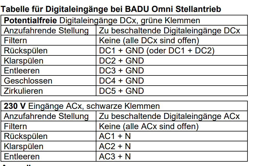

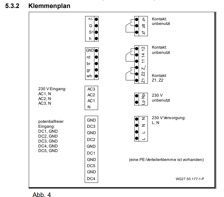

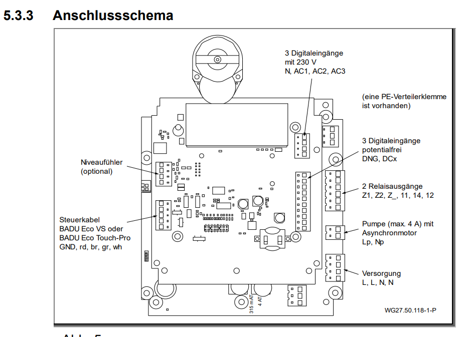

ich habe mir die Beträge mal angeschaut. So wie es aussieht passen diese Angaben aber nicht mit meinem Stellantrieb überein. Ich habe nur den Stellantrieb ohne Steuerung, ohne Zeitschaltuhr. Gemäß der Betriebsanleitung von Speck ist der Badu Stellantrieb mit R41/3A nur für externe Steuerungen gedacht. Jede Position muss durch die Steuerung über Digitaleingänge vorgegeben werden. Nun kommt mir nochmals die Frage auf wie ich den stellantrieb an die ProCon anschließe und wie dann die Schaltregeln aussehen müssen. Im Anhang habe ich die Anschlusspläne angehangen. Dort steht auch drinnen, dass die Steuereingänge der Filterpumpe an das Ventil angeschlossen werden müssen. Ist dies tatsächlich der Fall oder müssen die Kontakte wie in dem Beitrag von dir auch an die ProCon ?
VG Kevin

Das ändert im Prinzip nichts am elektrischen Asnchluss...
Aber den reinen Stellantrieb ... na ja.... kannst kaum wirklich toll Steuern. Gibt ja keinen Programmablauf in der ProCon, der nacheinander und dann für unterschiedliche Zeiten die Positionen ansteuert und dann die Pumpe schaltet.
Du kannst schon FILTERN und NACHSPÜLEN nacheinander ansteuern (Zeitregeln) und die Pumpe jeweils auf Drehzahl_3 stellen.
NACHSPÜLEN geht halt nur sowas wie "2 Minuten" (von denen die OMNI dann ~65 Sekunden braucht um von RÜCKSPÜLEN auf NACHSPÜLEN zu fahren ... 55 Sekunden würde dann noch nachgespült). RÜCKSPÜLEN das selbe... Also meinetwegen:
18:00 bis 18:06 RÜCKSPÜLEN ... ~ 85 Sekunden braucht sie zum umstellen, 275 Sekunden würde dann noch Rückgespült.
18:06 bis 18:08 NACHSPÜLEN.
