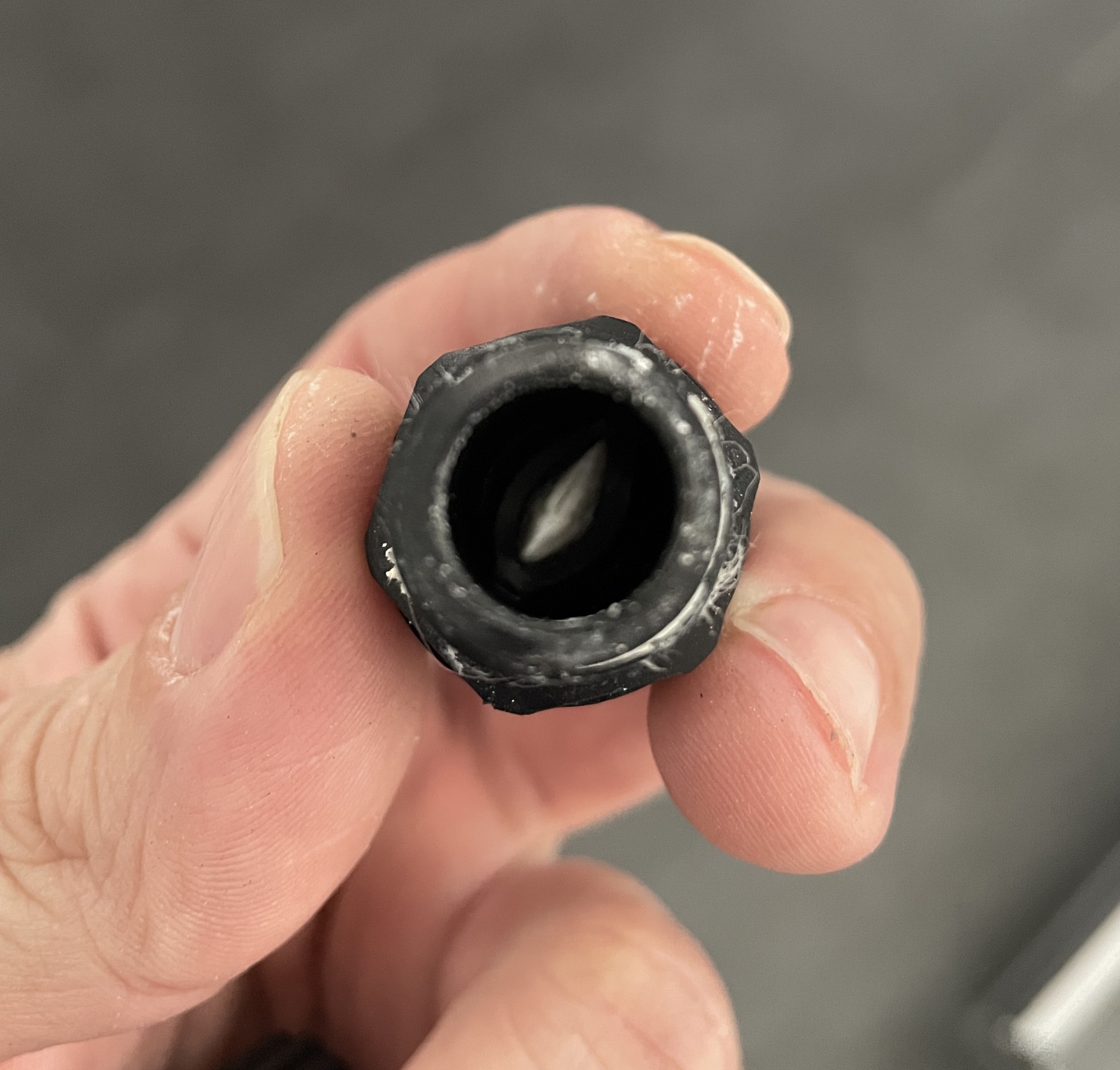

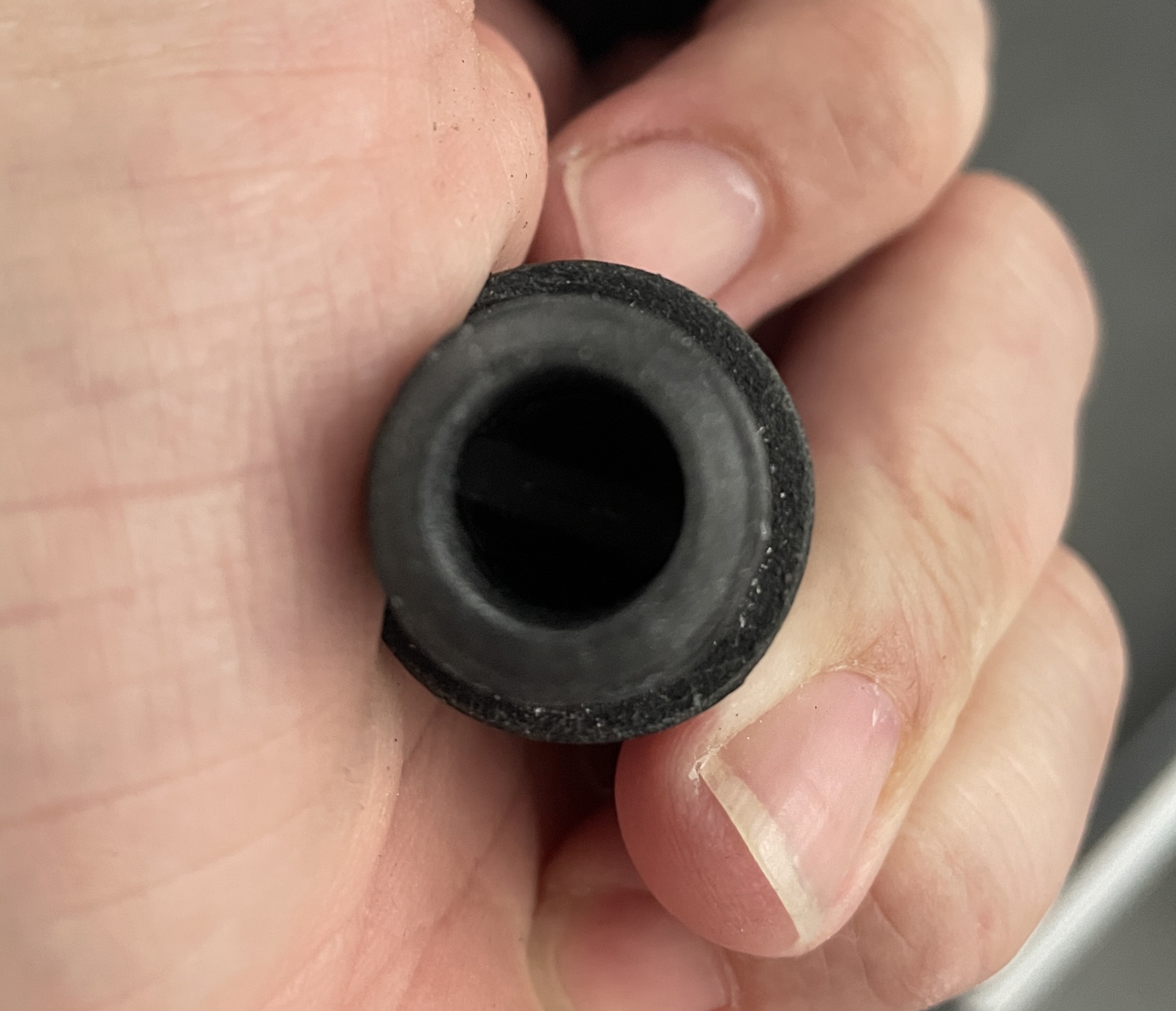

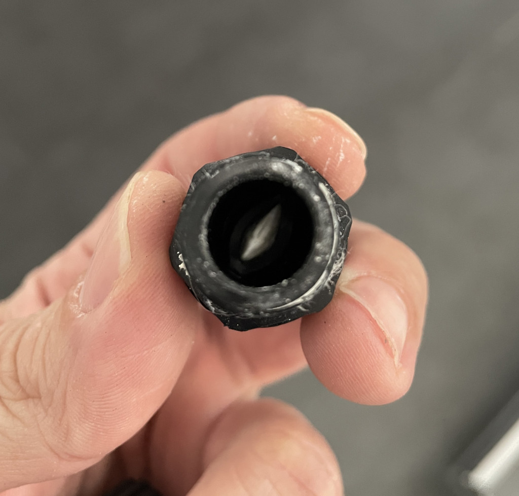

Sodele, ich denke, ich habe das Problem gefunden. Oben ein Impfventil, wie es sein sollte und unten das aus meiner Chlordosierung. Die weiße Raute ist eine körnige Substanz, vermutlich kristallisiertes Chlor, Kalk oder eine Mischung aus beidem. Ich habe das Impfventil gereinigt und wieder verbaut. Der finale Test steht noch aus, meine Pumpe schaltet erst in ein paar Minuten ein, aber ich bin guter Dinge, dass das die Ursache war.
Das Drehkreuz würde ich als Ursache eher ausschließen, da, sobald ich den Peristaltik-Schlauch aus der Pumpe nehme, der Pool den Ansaugdruck verliert und das Wasser abläuft. Stecke ich den Schlauch zurück in die Pumpe, wird der Druck sofort gehalten.
Das müßte also nach wie vor ok sein.
