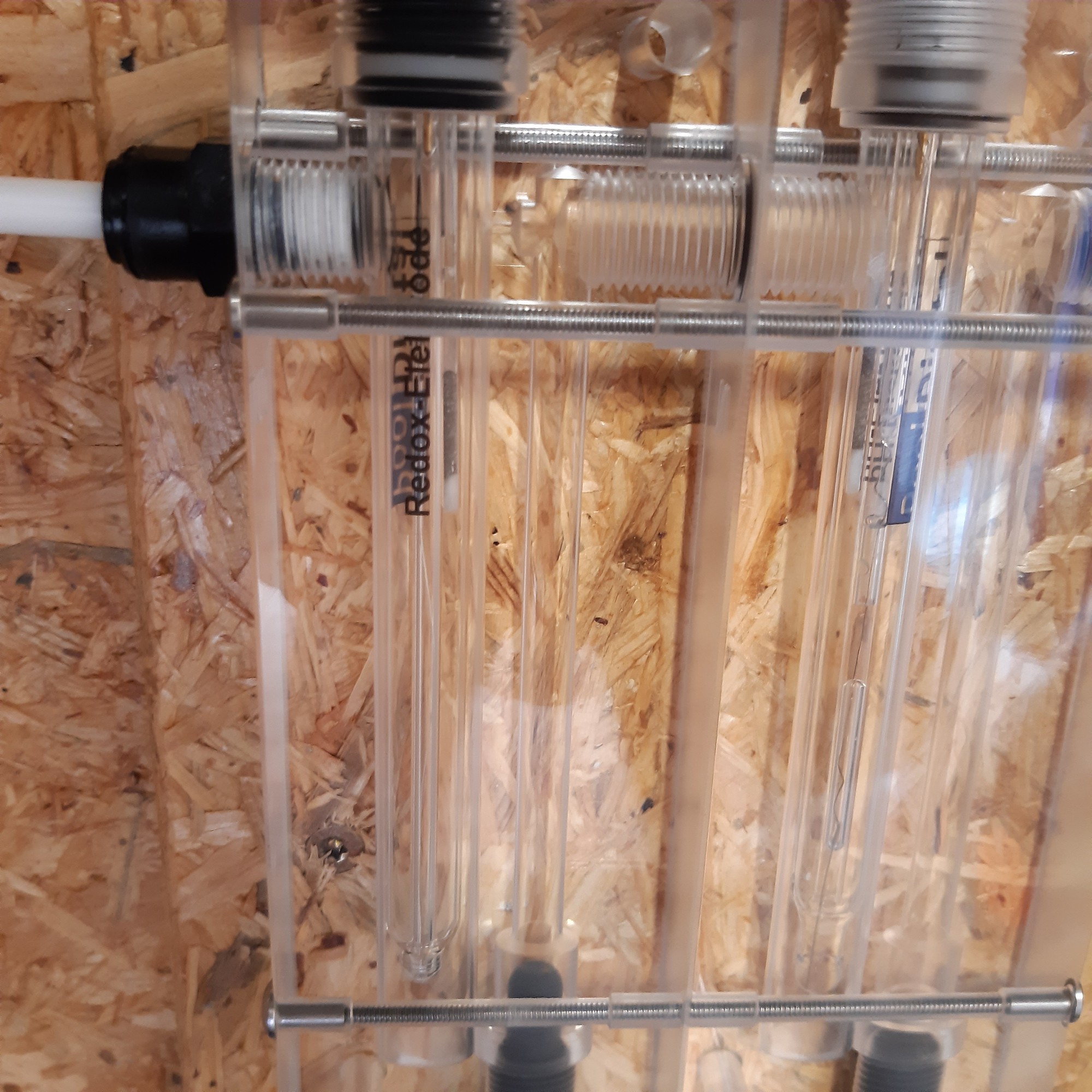

Und mach ein Foto der Elektrode ob man da irgendwas sieht... (möglichst nicht verwackelt

Tausch mal die Kabel der Elektroden untereinander.

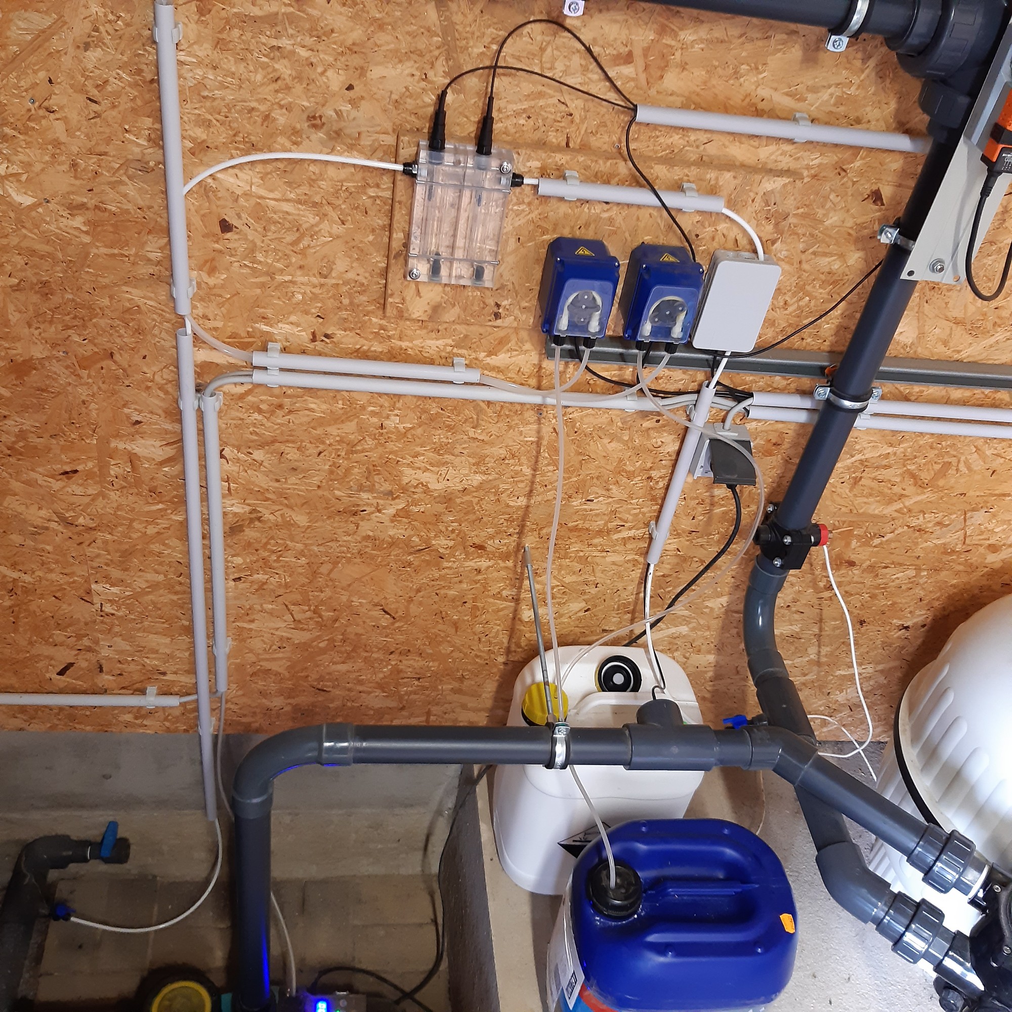

Re: Redox kommt nicht über 700
Und mach mal bitte ein Foto der Installation (Verrohrung, Messzelle, etc)
...darf ich mal blöd fragen ob Dein Chlor-Kanister auch an der Chlor Dosierpumpe angeschlossen ist ...und pH Senker an der pH Pumpe?
(mal unabhängig des Redox-Potentiales)
Ja ist alles in Ordnung, habe ich jetzt schon mehrere Male mit manueller Dosierung getestet.
Chlorwerte laut Messgerät sind ja auch gut
