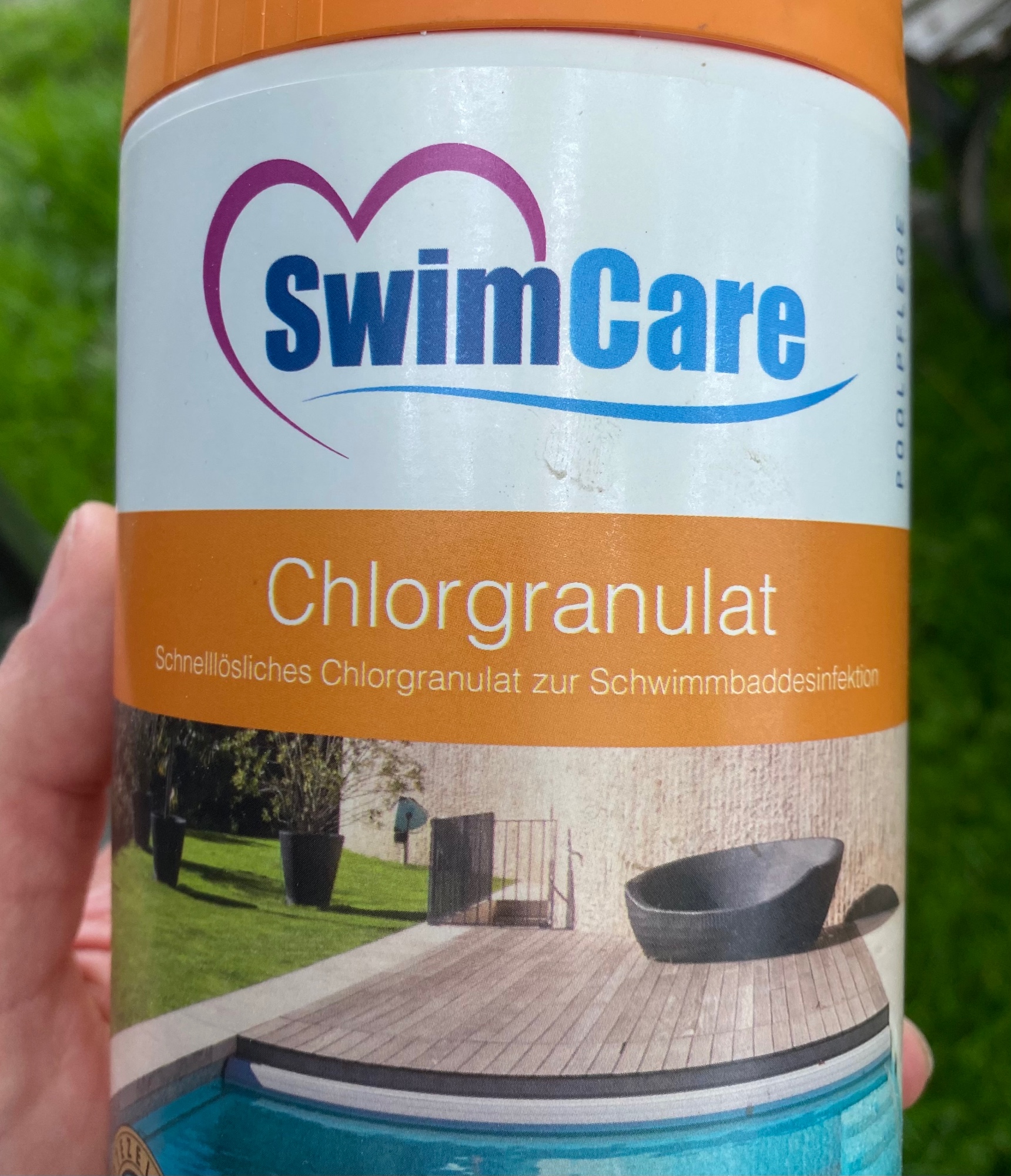

Zum Schockchloren habe ich dieses Produkt verwendet:
Das Wasser habe ich zu 99% frisch eingelassen. Es war nur noch ein geringer Teil Restwasser nach dem Leeren vorhanden.
Re: DPD1 und Redox sinken nicht
Calciumhypochlorit verwenden. Sonst nichts! ...in dem auf Deinem Bild is wieder Cyanursäure drin
Miss mal den Cyanursäure-Gehalt im Wasser.

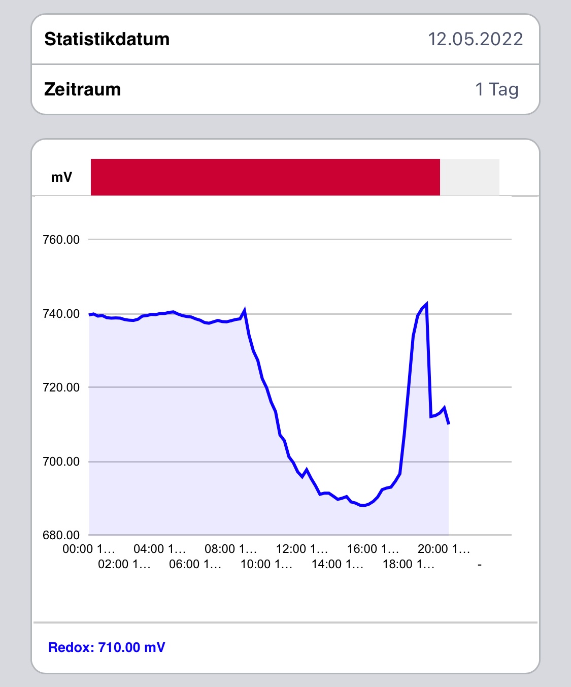

Ich meine, dass der Redox-Wert nach dem Start der Pumpe immer relativ lange braucht, um auf das niedrige Niveau vor Abschaltung der Anlage Pumpe zu kommen. In nachfolgendem Chart sieht man das ganz gut. Pumpenlaufzeit war hier von 8:30 - 17:30 Uhr und von 19 - 20 Uhr.
Wird halt alles eher träge, wenn Cyanursäure mit im Wasser ist. Elektrolysebecken sind eh schon "eigenwillig" und zusammen mit Cyanursäure wird das nicht besser.
Jetzt is sie aber halt da - die Regelung wird mit den 13..14ppm noch irgendwie "akzeptabel" funktionieren.

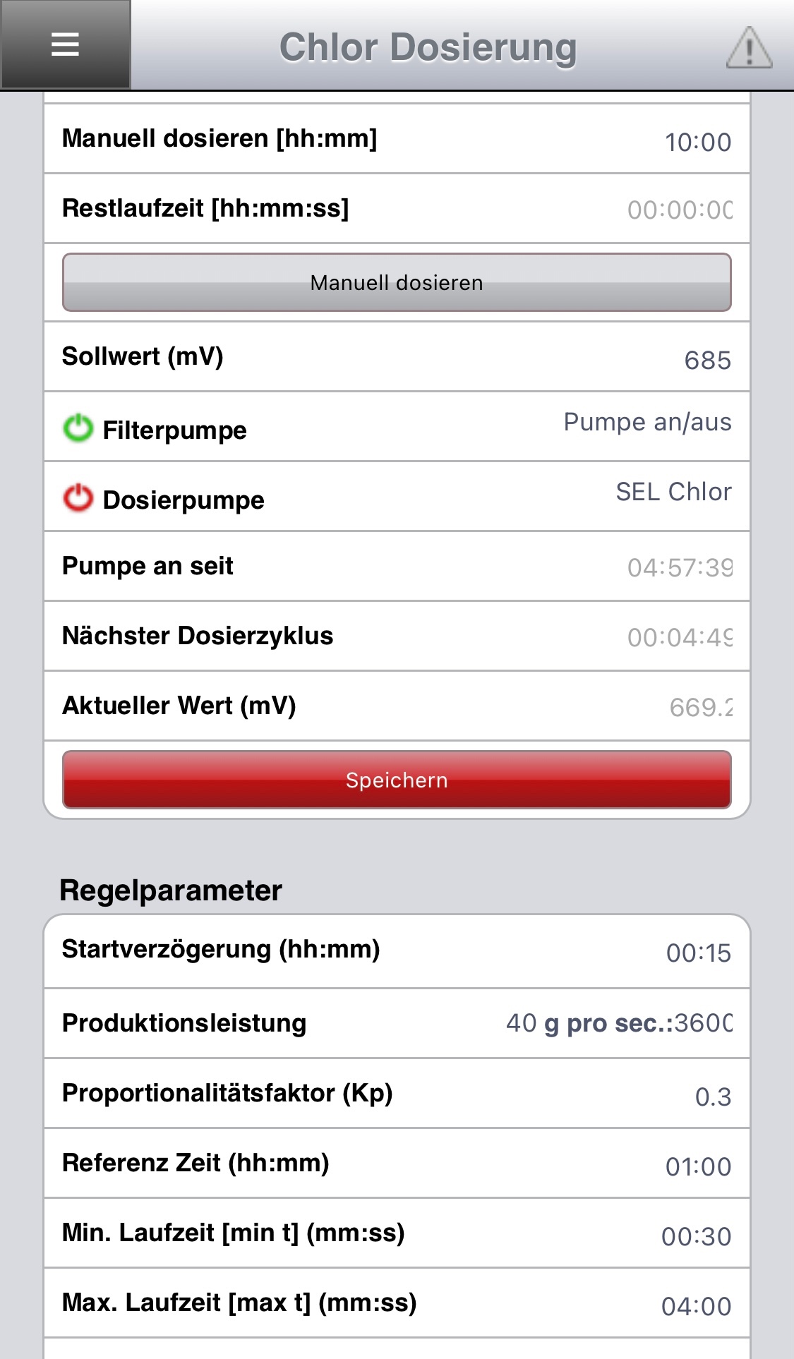

Eine Frage zur Dosiersteuerung:
Mein Redoxwert liegt nun bei unter 670 mV. Der Sollwert liegt bei 685 mV. Trotzdem startet die SEL nicht. Weshalb?

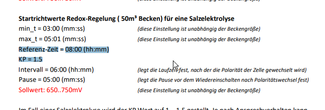

.... wir haben da so ein Ding das heißt "Bedienungsanleitung". Da sind - meine ich mich dunkel zu erinnern - relativ unmissverständlich die empfohlenen Einstellungen für eine Elektrolyse dargestellt.
Vielleicht.... aber nur vielleicht... würde es helfen, diese Einstellungen auch zu benutzen

Das ist mir durchaus bekannt 😀
Jedoch verstehe ich nicht, dass die SEL seit 2 Stunden nicht anspringt, obwohl der Zielwert unterschritten ist. Habe jetzt den Kp-Wert mal auf 1,0 gesetzt und Die Referenzzeit auf 5 Stunden.
