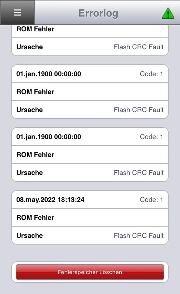

der Poolcontroller hat eine feste IP eingetragen. Die Flash CRC Fault Fehlermeldung taucht aktuell öfters im Log auf, jedoch immer mit einem falschen Zeitstempel (01. Jan 1900)

hm... wenn der Fehler mit 01.01.1900 eingetragen wird, dann passiert das kurz nach dem booten, noch bevor Uhrzeit/Datum über das Netzwerk verfügbar war.
Spannungsversorgung (bei Dir das 5V Netzteil) wäre eine Möglichkeit (wenn das noch das erste ist).
Wird das 5V Netzteil noch für was anderes verwendet?
Irgendwelche Regeln (Analogregel) "falsch" konfiguriert, das irgendein Relais permanent EIN/AUS schaltet?
Firmware könntest evtl. mal noch "manuell" neu flashen. ...also Benutzeroberfläche im Browser aufrufen, einloggen und dann /newapp.htm mit in die Adresszeile des Browsers mit reinschreiben
