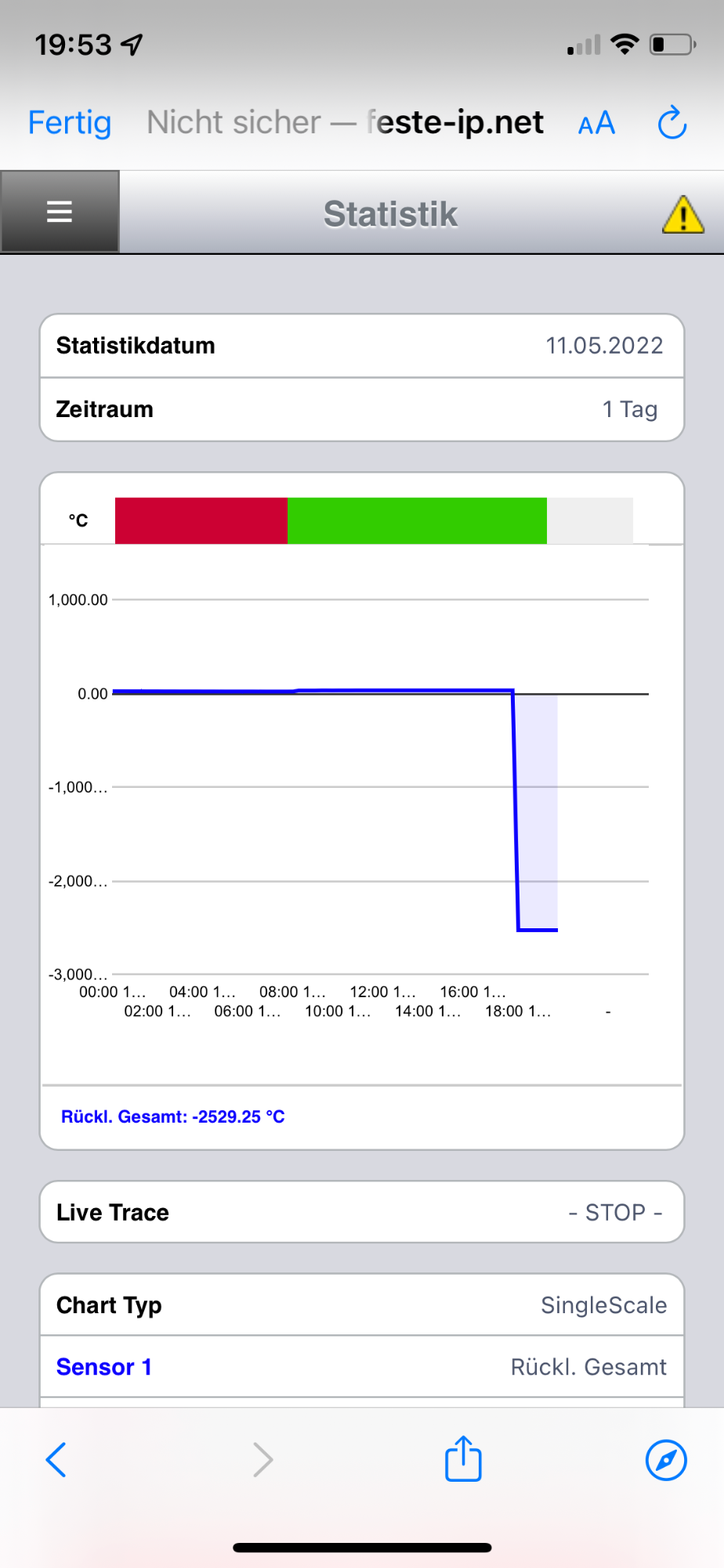

Heute, zeitgleich mit dem Ende der Pumpenlaufzeit fiel einer meiner Temperaturfühler auf minus 2529,25 Grad.
Neustart des Controllers hat das beseitigt, vorerst…
Was kann denn da die Ursache sein?
Ich hab’s nur zufällig gesehen…
Pumpe lief auch weiter, obwohl sie abschalten hätte müssen.

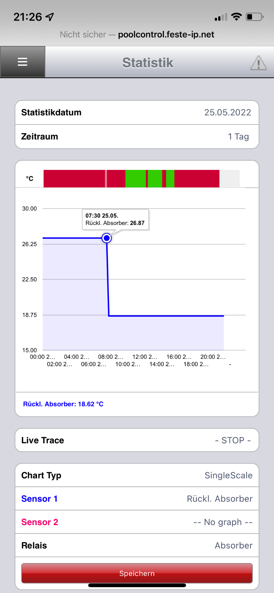

Also, ich habe jetzt die Pumpe mit der 230v Versorgung an einen komplett anderen Stromkreis angeschlossen.
Leider hab ich noch immer sporadische Ausfälle einzelner Sensoren, siehe Bild.
Scheint fast so als läge es nicht an der Pumpe, zumal der heutige Ausfall außerhalb der Pumpenlaufzeit lag. Da war alles aus…
