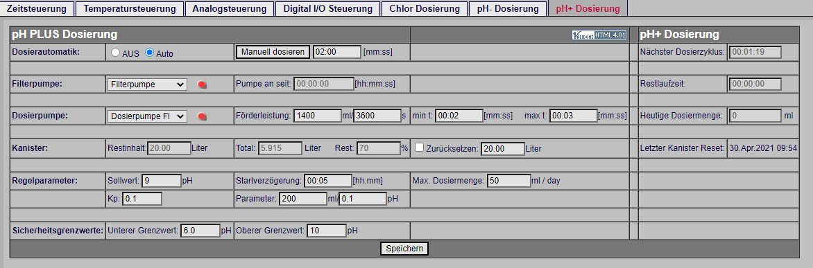

Ich habe (neben PH-Minus und Chlor) noch Flockungsmittel (über die PH-Plus-Steuerung) eingebunden.
Ich habe es bereits durch diverse Einstellungen und Regeln so optimiert, dass nicht zu viel pro Tag ausgegeben wird.
Ich möchte nun aber idealerweise, dass die Dosierung nicht jeden Tag erfolgt, sondern nur alle x Tage bzw. an bestimmten Wochentagen. Das ginge grundsätzlich ja nur über die Zeitsteuerung, aber eben nur für die aktiven Zeiträume - nicht für Zeiträume, in denen nicht dosiert werden soll.
Eine Lösung wäre theoretisch nun, dass ich nur über die Zeitsteuerung die Dosierpumpe ansteuere. Das wäre aber mit der Mindestdauer von einer Minute viel zu lang.
Gibt es da ggf. noch einen workaround, an den ich gerade nicht denke?

Ja, die Dosierung kannst Du tatsächlich nicht auf bestimmte Wochentage einschränken / begrenzen.
Ist aber ja auch für eine Flockmitteldosierung schon so, das man jeden Tag "konstant" die gleiche (kleine) Menge dosiert.
Über die Regeln / Einstellungen selber gibt's da keinen wirklichen Workaround... zumindest keinen schönen
Kannst mit einer Digital-Input Regel das Relais für die Flockmittel-Pumpe auf OFF setzen... und den Digital-Input mit einem freien Relais der ProCon ansteuern... bisschen schräg, aber würde zumindest gehen.

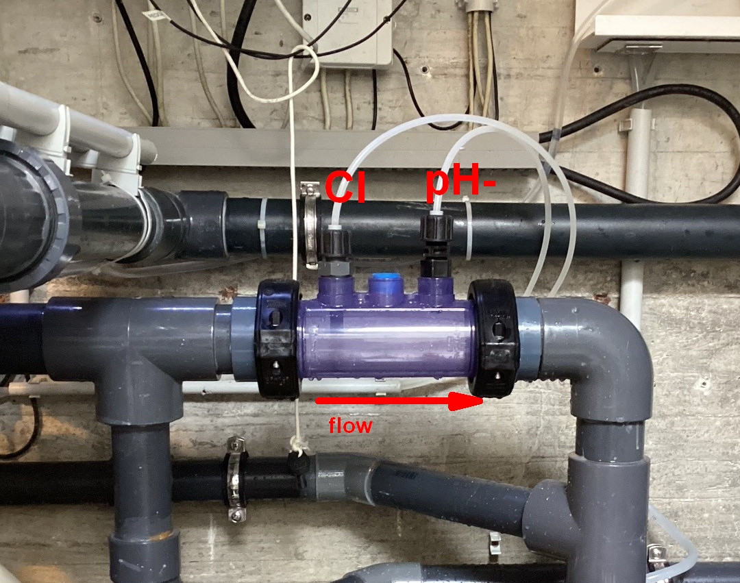

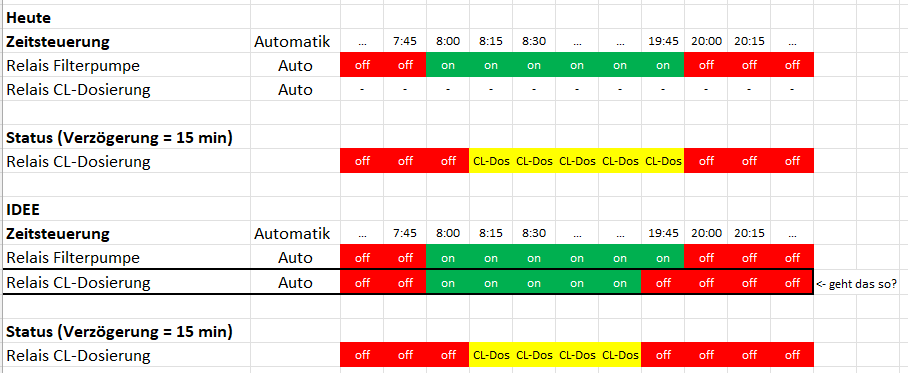

ich hab hier einen ähnlichen Fall: Ich würde gerne die Dosiersteuerung Chlor vor Ende der Laufzeit der Filterpumpe abschalten. Ich hab jetzt ein paarmal ein verkrustetes Ventil gehabt und bin zu dem Schluss gekommen: wenn Chlor & pH genau in den letzten Minuten der Filterpumpenlaufzeit dosiert wird, dann kann es dann bei stehendem Wasser zu den Verkrustungen kommen.
Es wäre also schöner, wenn noch ein bisschen "gespült" wird, nachdem die Dosierung abgeschlossen ist.
Würde eine zusätzliche Steuerung der Dosierpumpe über Zeitsteuerung funktionieren? Idee ist: "AUS" hat immer vorrang,
Das ändert nichts. pH- Impfventil verkrustet ja eh nicht... und das Chlor-Impfventil verkrustet so oder so "während dem Dosieren"... wenn eine Dosierung gleichzeitig mit der Filterpumpe stoppt - macht das nicht mehr oder weniger Verkrustungen am Impfventil ...im Umkehrschluss müsste ja das ganze PVC Rohr in dem Bereich verkrusten (wenn das ein Problem wäre) und Leute, die die Filterpumpe durchlaufen lassen, hätten nie Verkrustungen am Impfventil.
Wenn "Luft" unter dem Ventil steht, macht es generell einen kleinen Unterschied. Also wenn man ein Konstrukt aus Anbohrschelle, dann Adapter, dann erst Impfventil gebaut hat, bleibt da gerne Luft drin stehen, bzw kleine Bläschen sammeln sich da (auch bei laufender Pumpe). Da kristalisiert noch mehr Chlor aus.
Die Zeitsteuerung hat aber kein "AUS" als Auswahl

...du meinst also "un-AN" ist nicht gleich "AUS"
. Tja, das war es dann wohl mit der Idee...
Ich habe mein System die Tage umgebaut und die Elektrolyse endgülitg rausgeworfen. Vor ein paar Jahren hatte ich nur die Cl-Doserung nachgerüstet und mir aus platzgründen eine Doppel-Anbohrschelle gebastelt. Auf der einen Seite pH- und gegenüber dann Cl. Das ist mir dann natürlich verkrustet. Ich hab mir jetzt eine transparente Dosierstrecke gegönnt und dazu das lange Dosierventil von Gemke (Hat da schon jemand Erfahrung mit?).
Ich war das Gefummel mit 3/8" Adapter und PTFE auf PVC & PP Gewinden bei einer Wartungs-schnittstelle leid. Jetzt also EIN O-Ring & fertig.
Ich hab eine kleine, kontinierlich laufende Messwasser-Pumpe, nehme das Wasser etwas stromaufwärts von den Impfstellen ab. Wenn die FP steht, nimmt sich die MW-Pumpe das Wasser offenbar aus den Leitungen und entsprechend auch aus der Dosierstrecke. Und da sehe ich dann nach Abschalten der Filterpumpe, wie pH und Redox kurz nach Abschalten schnell wegdriften. Offenbar ist das Sytem dann mitten in der Dosierung und die wird dann zusammen mit der FP-Pumpe unsanft beendet.
Ich musste auch zweimal hingucken, weil ich eine Warnung wegen Unterschreiten des Sicherheitsgrenzwertes beim pH-Wert bekam, aber die ProCon nur in 15min Takt aufzeichnet, da war dann nichts mehr zu sehen. Daher kam mein Gedanke zum "Spülen".
Jo... in dem Fall käme das Zeug aus dem Rohr irgendwann in der Messzelle an.
>>....du meinst also "un-AN" ist nicht gleich "AUS"
War ja schon immer so... "NICHT EIN" (durch irgendeine Regel) kann natürlich nicht direkt "ZWANGSWEISE AUS" bedeuten. Sonst könnte ein Relais ja auch von keiner anderen Regel mehr angesteuert werden. Nur explizit AUS gesetzt hat Vorrang (was mit der Zeitsteuerung nicht geht). Schalte halt die Pumpe kurz aus und dann nochmal 2..3 Minuten ein. Die Startverzögerung bei der Dosierung verhindert dann ja irgendwelche Dosierungen in der kurzen Zeit.

Genau das hatte ich schon so umgesetzt

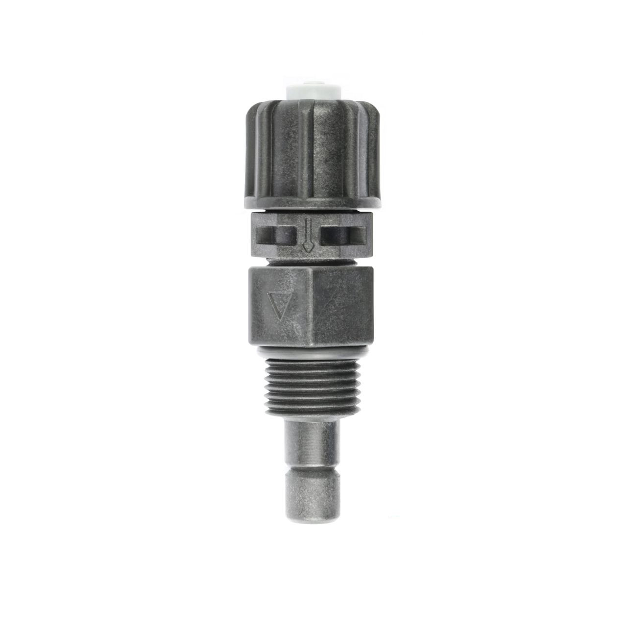

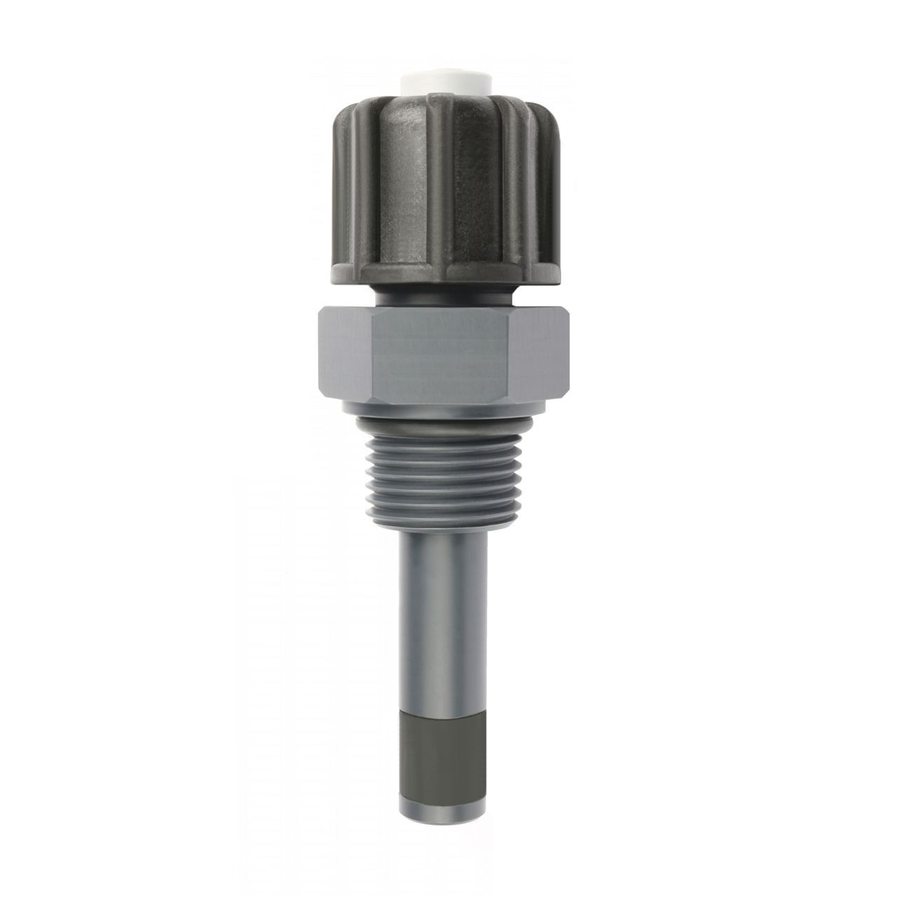

>>...Impfventil
Die mit der "Membran" (Stück Schlauch) unten, waren bei mir noch schneller vertopft
Und das hier: Lippenventil mit Verlängerung? Da setzt sich die Bohrung unten wahrscheinlich dann auch eher schneller zu. Anders gefragt: hast Du eine Alternative Empfehlung mit 1/2" gewinde und idealerweise O-Ring?

is auch nicht besser. Das andere hat ja unter dem "Schlauch" auch nur zwei kleine Löcher... die waren bei mir immer zu und / oder der Schlauch selber kurzfristig so verhärtet, das die Dosierpumpe gar nichts mehr durchgebracht hat, selbst wenn es nicht zugesetzt war.
