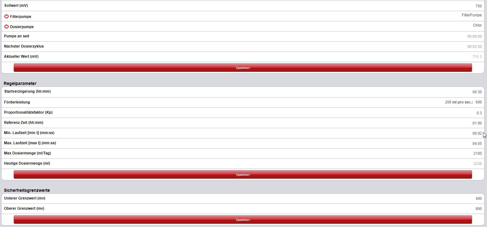

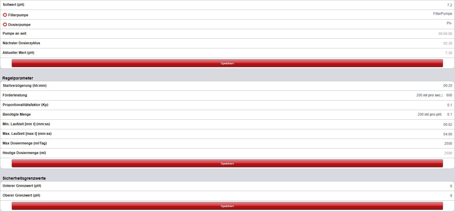

Weiter ist für mich auch die Frage der Einstellung der Procon.....hatte letztes Jahr schon ein paar Fragen hier gestellt und dacht ich habs kapiert :roll: :lol: ....aber ich hab jetzt in 5 Tagen fast kein Chlor verbraucht, dafür aber fast einen Kanister ph- :lol:
Da stimmt doch was nicht mit meinen Einstellungen oder etwa doch :HÄ:
Als Veranschaulichung würd ich euch gern folgend meine Einstellung zeigen.

pH Senker... Der Verbrauch richtet sich ja nach dem Wasser und der Carbonathärte (CaCO3)... der geht dann schon noch etwas runter, wenn die Carbonathärte niedriger wird (wir ja durch die Säure-Dosierung immer weiter reduziert). Bleibt aber am Anfang nicht viel anderes übrig als "weiter dosieren" :)
Ich seh auch nix auffällig falsches an den Einstellungen...
Da steht aber auch ein Tagesverbrauch von 2200ml auf Deinem screenshot.... ?
Also ganz so wenig is es ja nicht - zumindest für diesen Tag. Wenn das Becken die Tage davor abgedeckt war, ist der Verbrauch entsprechend niedrig gewesen.
