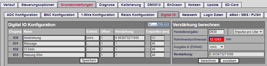

@Alex, wie ermittelst du den Durchsatz und die Anströmung aus deiner Signatur? Ich habe auch den Durchflussensor hinter der Messzelle, der zeigt mir aber 2566 cm/s...
Dann solltest Du ihn mal in der Konfiguration richtig einstellen
viewtopic.php?p=19697#p19697
