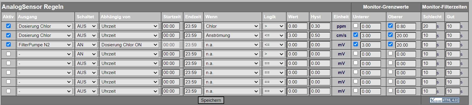

Guten Morgen Alex!
Yep, ich habs so eingestellt:
Nur PH hab ich noch nicht gemacht, stimmt.
Servus, viggo
Re: Meldung bei Fehler in Anströmung
Hast Du nicht... Du hast nur was für die Chlor Dosierung.
...und die 3. Regel funktioniert so nicht. Die hat keine Bedingung (WENN) ...

OK; verstanden
