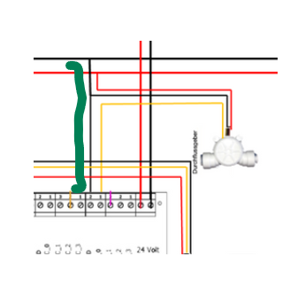

>>Wenn Du für den Impulsgeber ein extra Netzteil verbaust (5V) dann GND von der ProCon (24V) und dem 5V Netzteil brücken
Da is schon eine Verbindung auf GND (an einer GND Klemme zur ProCon) eingezeichnet. passt schon so.
Dann bin ich blind... Ich seh es nicht.
Aber egal - Hauptsache sie wird im Schrank gesetzt...

Die Brücke zwischen GND der ProCon und dem 5V des Impulsgebers ist eingezeichnet (in schwarz). Oder verstehe ich den Kommentar nicht richtig?

Renderender hat geschrieben: 2. Juni 2022, 13:14Dann bin ich blind... Ich seh es nicht.
Das hier rechts neben dem grünen...
Renderender
Beiträge: 128
Re: Poolneubau - Aufbau Poolsteuerung für Neuling
Beitrag von Renderender »
Alex hat geschrieben: 2. Juni 2022, 16:54
Danke für den grünen Strich, manchmal steht man auch doof davor🤣
