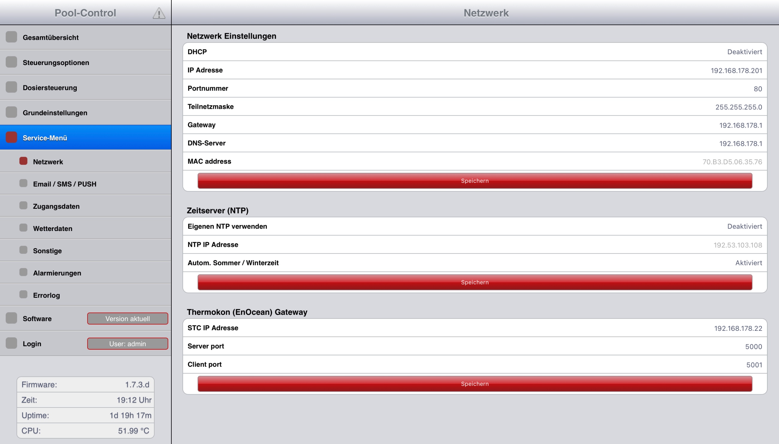

Mach mal einen Screenshot der Netzwerkeinstellungen

Die Zeitdaten passen alle. Es gibt auch keine aktivierte Analogregel, welche die Zeitsteuerung ggf. aushebelt. Screenshot der NW-Einstellungen ist anbei.
irgendwie nicht... 19:12 Uhr ist es ja jetzt auch nicht
... hast Du vorher einen eigenen NTP verwendet?
Hat beim letzten Neustart auf jedenfall keine NTP Zeit mehr bekommen. Die Uptime ist 1d 19h 17m... Systemzeit ist 19:12 ... Wenn die ProCon bootet, startet sie mit 00:00 und versucht erstmal max. 5 Minuten lang Uhrzeit / Datum zu bekommen... danach läuft die Zeit einfach von alleine los (bei 00:00) - Passt dann zur Uptime 19h 17m)

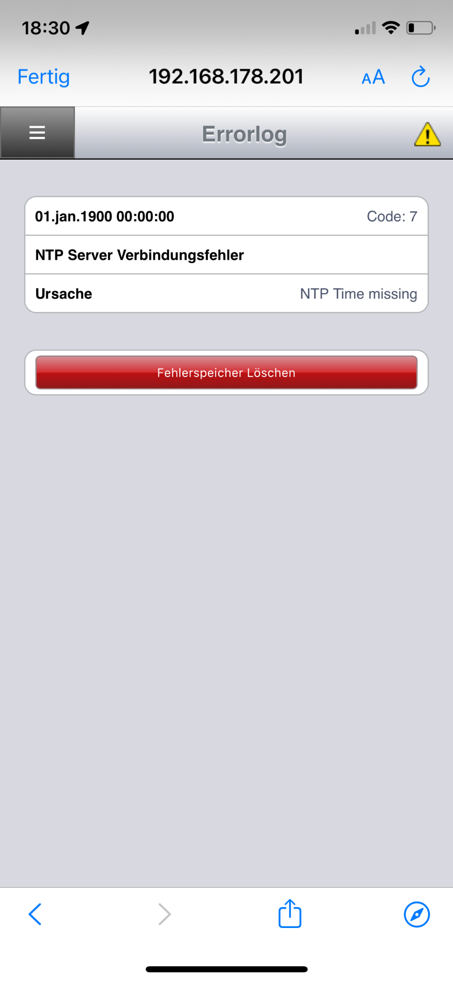

Reset habe ich durchgeführt mit dem Ergebnis, dass die Procon die Zeit nicht aktualisiert. D. h., ich bin wieder im Jahr 1900 gelandet
Folgende Fehlermeldung ist im Speicher:

Was zeigt die Benutzeroberfläche links unten denn an...? der Eintrag im log kann ja auch noch vom letzten mal sein... oder hattest den gelöscht?
