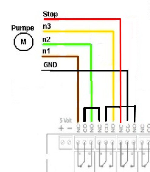

Bin bei mir ja auch gerade damit beschäftigt mein "Kasten" endlich mal wieder zum laufen zu bringen...
Hab das jetzt an Relais 1 gelassen und steuere damit ein Wechsel-Lastrelais für die Pumpe.
Da hab ich das so angeklemmt das die Pumpe bei ausgeschaltetem Relais mit Strom versorgt wird.
Dadurch kann ich die zumindest auch mal vom Netz trennen, wenn mal was außergewöhnliches ansteht...
Für das"Brücken" des Ausganges habe ich noch ein 2 fach Wechsler rumliegen gehabt, belegt nur einen Platz und erschlägt gleich beides....
Problem ist nur, da darf nix mit passieren sonst bekommt der Eingang evtl. mal 24V verbraten, kann man das evtl. noch iwie absichern?

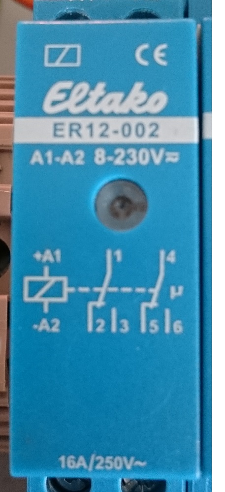

Hier das Relais:
2 fach wechslrelais.JPG (123.62 KiB) 378 mal betrachtet
Anschluss 1 & 3 schalten Solar, Anschluss 4 & 6 brückt Digitaleingang 3
Anschluss der Pumpe hab ich auch nochmal verschoben, Relais 9 auf 11 verschoben, 10 wurde zur 9 und 11 zur 10 :lol:
Hier mal als Bild (für die die farbenblind sind, blau weiß ist eindeutig grün!!!) :lol:
Anschluss Pumpe Controller.JPG (198.98 KiB) 378 mal betrachtet

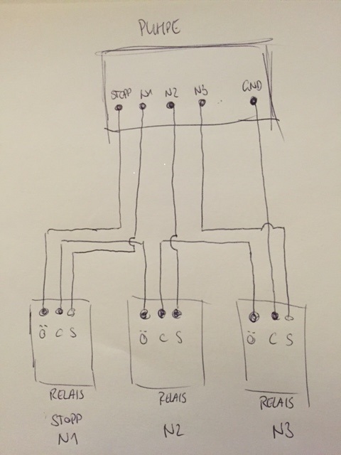

Laut Stefan soll die eigtl. komlett via Stopp geregelt werden und nicht über das Netz (wie wir das geplant hatten)
Und laut deinem Plan musst 2 Relais schalten um die zu stoppen ;)
Also müssen wir wohl für stopp die Regeln vergeben (Timercontrol etc.)
Hier so hab ich das jetzt, brauchst auch nur 3 Relais (kam im übrigen auch von dir) :D
Anschluss Pumpe.jpg (38.94 KiB) 363 mal betrachtet
Beiträge: 10421
Re: Controller für Pumpendrehzahlen konfigurieren
Ich hab ja auch geschrieben "Pumpe immer mit 230V" versorgt.
Ich hatte das ja dir auch empfohlen, als wir diese Pläne da gebastelt hatten :) ... Du wolltest aber ein extra Relais für die 230V.
Beiträge: 1151
Beitrag von Mario »
Kann mich da gar nicht mehr dran erinnern... :lol:
Ne, wollte ich eigtl. schon so machen,
hab nun aber nach Stefan seinem Hinweis mir auch nochmal die Anleitung zu Gemüte geführt und da wird halt die "Dauerversorgung" empfohlen.
Hatte da auch noch einen Thread im PPS in Erinnerung, wo einer mit der Pumpe beim einschalten Theater hatte, da die trotz abgeschalteten Anlaufdingens, trotzdem immer erstmal mit Vollgas loslief.
Hab das auch drin gelassen nur um verdratet, muss jetzt halt Relais einschalten um die Pumpe komplett auszuschalten (wenn mal was ist) :D
Aber mit der Version von mir(oder auch von dir) kannst mit nur einem Relais die Pumpe stoppen, egal was die anderen da machen (gerade für die Regeln nicht unerheblich)

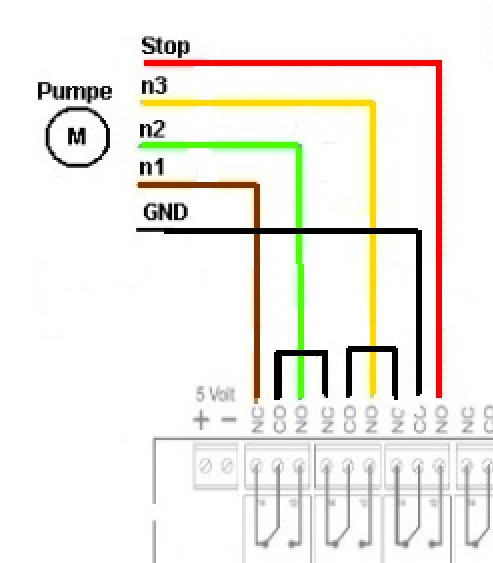

Wenn ich da nochmal drüber nachdenk, sollte ich evtl. am 3.Relais NC und NO Tauschen (Rot und die schwarze Brücke).
Wenn jetzt der Controller abschmiert läuft immer die Pumpe an, getauscht wäre glaube ich besser...
Beiträge: 1151
Beitrag von Mario »
Also so ist glaube ich besser, da muss Relais 11 eingeschaltet werden, damit die Pumpe läuft...
Anschluss Pumpe.jpg (75.41 KiB) 359 mal betrachtet
Morgen also nochmal ins Loch und ich dachte ich wäre fertig :roll:

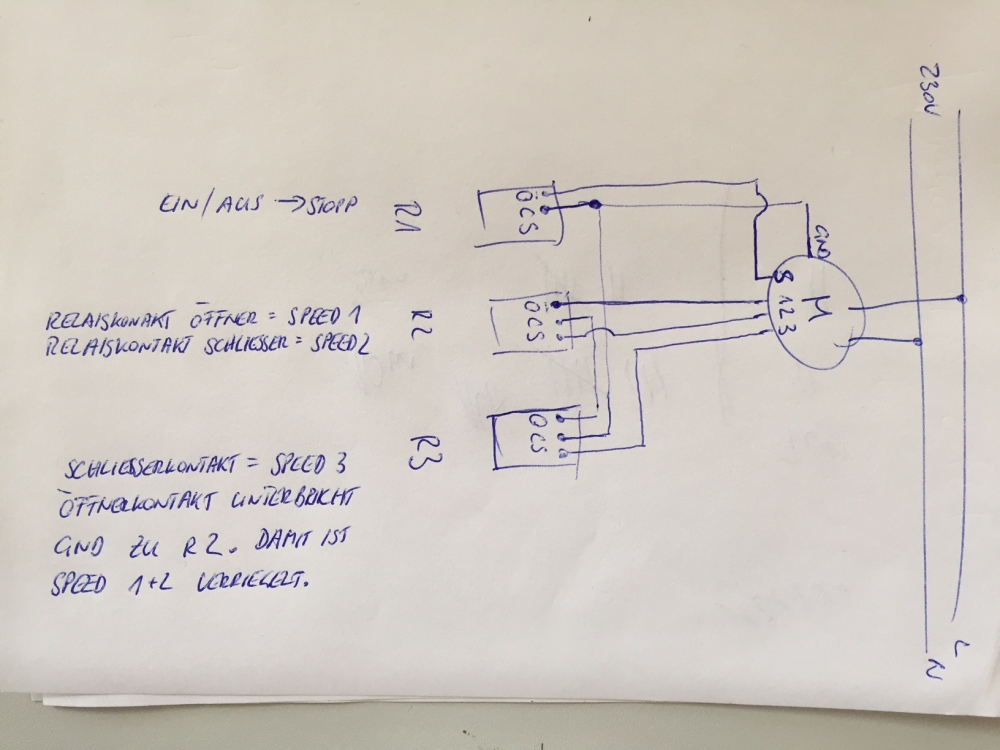

...ich glaub auch nicht, das ich eine Relais gezeichnet hab, das "Angezogen" die Pumpe stoppt. ??
Beiträge: 1151
Beitrag von Mario »
Scheinbar nich, shit
und ich dachte ich hab einen, dem ichs in die Schuhe schieben kann :lol: :lol: :lol:
Hier das war deine "hoch preziese Zeichnung" von damals (kommt nix weg bei mir) :D
Hätte wohl vorher nochmal drüber schauen sollen :D
Im Prinzip ist das mit dem letzten Stand jetzt genau so, nur R1 ist halt nach rechts gerutscht, dabei ist mir das vermutlich passiert...

Alex hat geschrieben:Das Relais für STOP brauchst eigentlich nicht. Musst nur richtig verdrahten (oder Papa) :)
Voraussetzung Pumpe immer mit 230V versorgt.
Das Relais N1 wäre dann das neue "Filterpumpenrelais" (auch bei den Dosierungen einstellen).
Die Regeln für Solar würde ich duplizieren und mit Relais_N2 belegen. Also die gleichen Regeln, die den Belimo schalten nochmals anlegen für N2.
Die DigitalInput Regel zum rückspülen ebenfalls duplizieren und mit N3 belegen.
Wäre das einfachste und alle Stufen sind gegenseitig verriegelt. Die höchste Stufe hat immer Prio.
ich glaub das mit n1 als Filterpumpenrelais bei der Dosierung wird nicht funktionieren.
Wenn Solar an ist und die Pumpe auf Drehzahl n2 läuft ist dann die Dosierung nicht aktiv.
Dann müsste n1 immer "On" sein wenn die Filterpumpe läuft auch bei Solarbetrieb.
Funktioniert aber nur mit 2 getrennten Relais für n1 und n2.
Da müsste dann aber die höhere Drehzahl auch immer Vorrang haben.
Oder steh ich da jetzt irgendwie aufm Schlauch.
Das mit den Regeln duplizieren für Solar wollte ich eigentlich auch vermeiden.
Ich brauch so schon 3 Regeln für Solar, wären dann doppelt schon 6.
Wenn ich da noch was mit Frostschutz für Solar in der Übergangszeit und Technikschacht im Winter machen will, wird's knapp.
Beiträge: 10421
Du musst die Pumpe ja aber doch über die Zeitregeln irgendwie aktivieren... mit n1. Das wäre dann ja eh aktiv.
Wenn die Solarregel aktiv wird, kommt n2 "dazu" und die Drehzahl erhöht sich. So war es doch bisher auch?
Solar hat die Filterpumpe nicht übersteuert, sondern nur nen Kugelhan bedient...?! Oder war es anders?
Wenn Du die Solarregeln nicht duplizieren willst, dann musst es über einen DigtalInput machen. Heisst das Solarrelais muss noch ein weiteres, externes Relais bedienen das einen DigitalInput schliesst. Und die DigitalInput-Schaltregel aktiviert dann n2.
Allerdings würde dann, falls Solar wirklich ausserhalb der regulären Pumpenlaufzeiten an geht, die Dosierung nicht aktiv sein, ausser die DigitalInput Regel aktiviert nicht nur n1 sondern auch n2. Wobei n1 dann nur "proforma" mit aktiviert wird, damit die Dosierung aktiv ist.
Sandhase
Beiträge: 197
Beitrag von Sandhase »
Alex hat geschrieben:Du musst die Pumpe ja aber doch über die Zeitregeln irgendwie aktivieren... mit n1. Das wäre dann ja eh aktiv.
Ich hatte doch eine extra Solarpumpe die über Temperaturregel geschaltet wurde.
Alex hat geschrieben: Wenn Du die Solarregeln nicht duplizieren willst, dann musst es über einen DigtalInput machen. Heisst das Solarrelais muss noch ein weiteres, externes Relais bedienen das einen DigitalInput schliesst. Und die DigitalInput-Schaltregel aktiviert dann n2.
Ich wollte das mit den Schaltkontakten vom Belimo über einen Digitalinput und Schaltregel machen.
Wenn der Belimo auf Endposition, also Solar auf, fährt wird Drehzahl n2 zugeschaltet und unterbricht GND für n1.
Das Relais für n1 selbst bleibt auf "On" und somit die Dosierung aktiv.
Wenn Solar wieder zu fährt wird der Kontakt vom Relais für n2 wieder geöffnet und GND für n1 geschlossen.
Die Pumpe sollte ja möglichst lang laufen und dabei noch sparen.
Über Zeitregel von Sonnenaufgang bis Sonnenuntergang. :lol:
