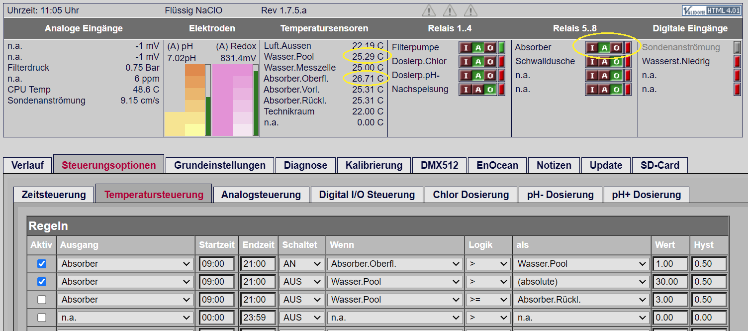

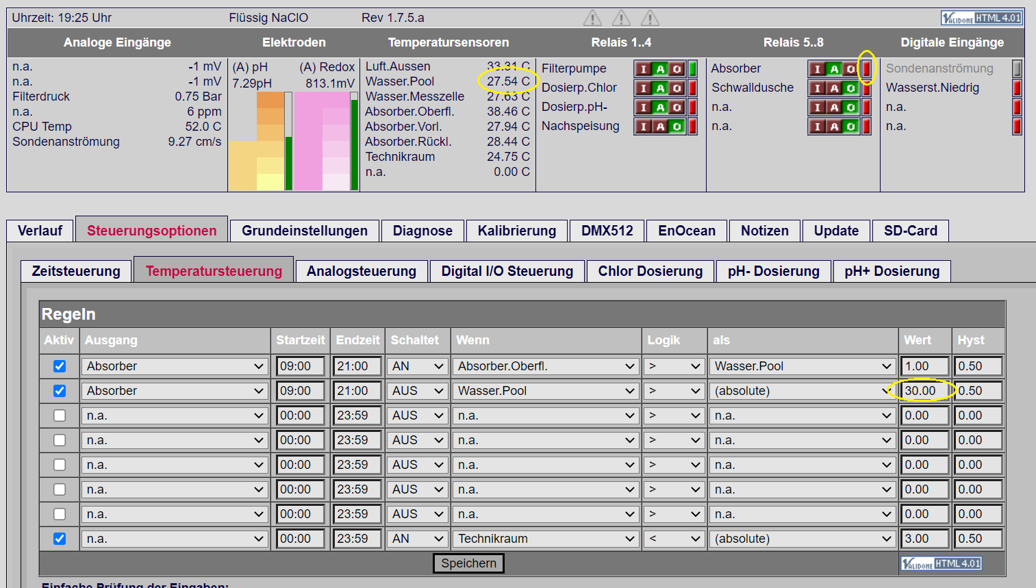

ich habe einen Solarbsorber in Betrieb genommen. Dazu habe ich 2 Temperaturregeln erstellt:
EIN: Wenn Temperatur Absorber-Oberfläche größer als die Temperatur des Pool-Wassers (Wert: 1°C,Hysterese: 0.5°C), dann Absorber EIN
AUS: Wenn Temperatur Pool-Wasser größer 30°C (absolut), dann AUS (Hysterese 0.5°C)
Allerdings schaltet der Absorber nicht wie erwartert bei Pool-Temp. + 1°C EIN, sondern erst viel später. An was das liegt habe ich nicht herausgefunden.
Das Ausschalten des Absorbers ist viel zu früh (siehe Screenshot). Eingestellt sind 30°C, jedoch schaltet der Absorber bereits bei 27.5°C AUS.
Was habe ich ggf, falsch eingestellt ???

Eingestellt ist es, so wie abgebildet, nicht falsch.
Entweder gibt's noch ne andere Regel (Analog oder Digital-Input) die ihn AUS hält
Oder hast mit ner Hausautoamtion und den /SetState.pl Requests rumgespielt?
Oder die Regel/Temperatursensoren wurde umkonfiguriert, während noch ne alte Abschaltbedingung gültig ist/war
--> (Noch) kein Zugriff via Hausautomation auf die ProConIPOder hast mit ner Hausautoamtion und den /SetState.pl Requests rumgespielt?
--> Naja, ich habe schon an den Regeln herumgestellt, als der Absorber nicht eingeschaltet wurde und auch als er zu früh abgeschaltet wurde. Beim Herumstellen an der Abschaltregel (Pool > 30°C) ist mir aufgefallen, wenn ich den Abschaltwert erhöhe (auf 31°C), geht der Absorber sofort wieder auf EIN, obwohl die Pooltemperatur erst bei 27,5°C war. Stelle ich dann auf 30°C zurück, schaltet der Absorber gleich wieder ab, so als ob da ca. 3°C oder 10% Abweichung verrechnet werden.Oder die Regel/Temperatursensoren wurde umkonfiguriert, während noch ne alte Abschaltbedingung gültig ist/war

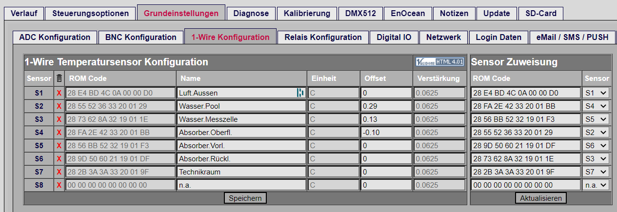

welche SW hat Deine Procon.IP <--- 1.7.5a ... ist ja auf dem ersten Bild zu sehen ... ^^
Hast Du ein Offset bei dem Temperaturfühler gesetzt?
Gruß AlPi
Gruß AlPi
Kann ich nich nachvollziehen. Mach mal nen Reset ( /reset.htm in die Browser Adresszeile mit reinschreiben), das löscht dann zumindest alles an eventuellen alten Abhängigkeiten.

Ja, habe ich:Hast Du ein Offset bei dem Temperaturfühler gesetzt?
Erledigt ... mal schauen was passiert, wenn heute der Absorber zugeschaltet werden soll ...Mach mal nen Reset ...

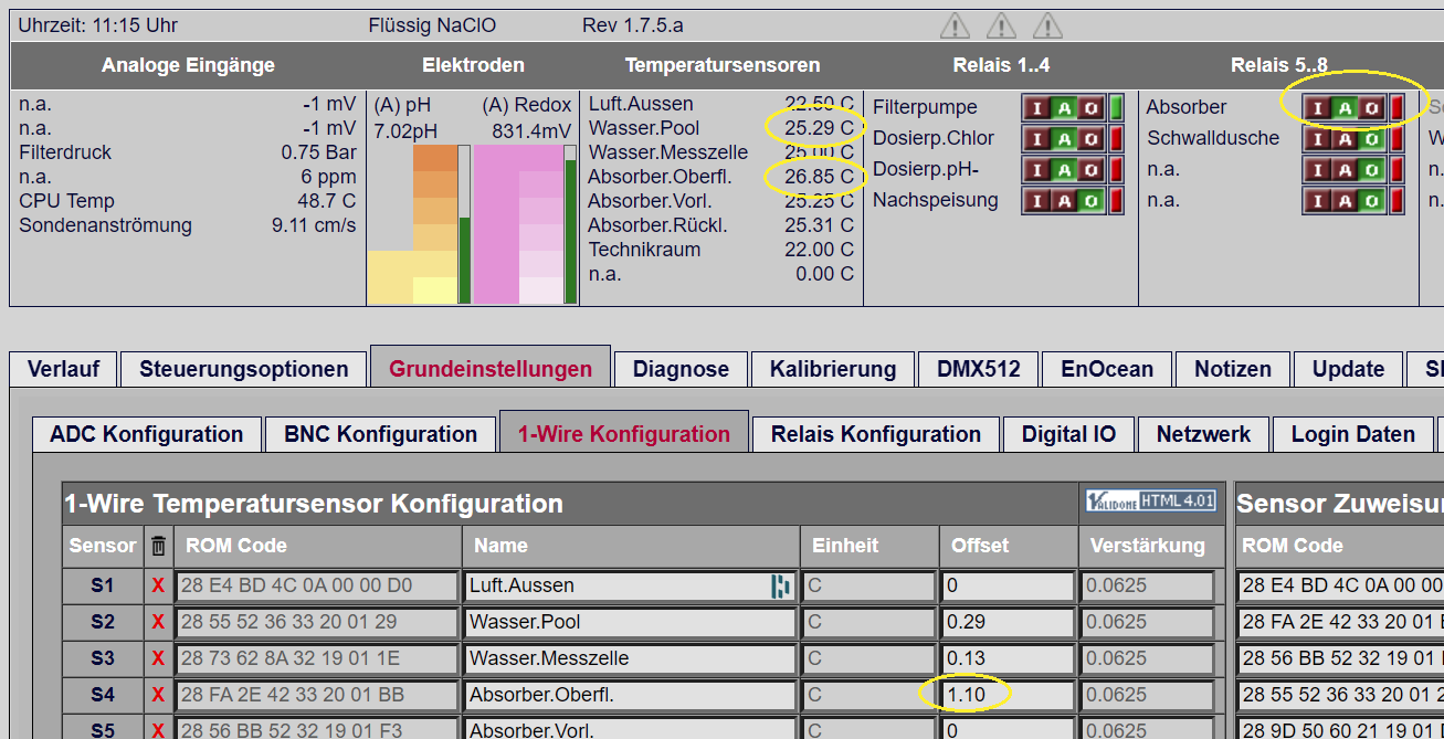

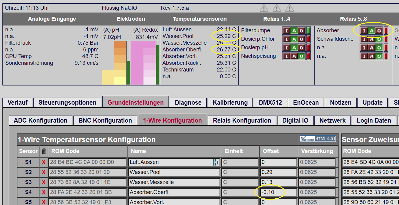

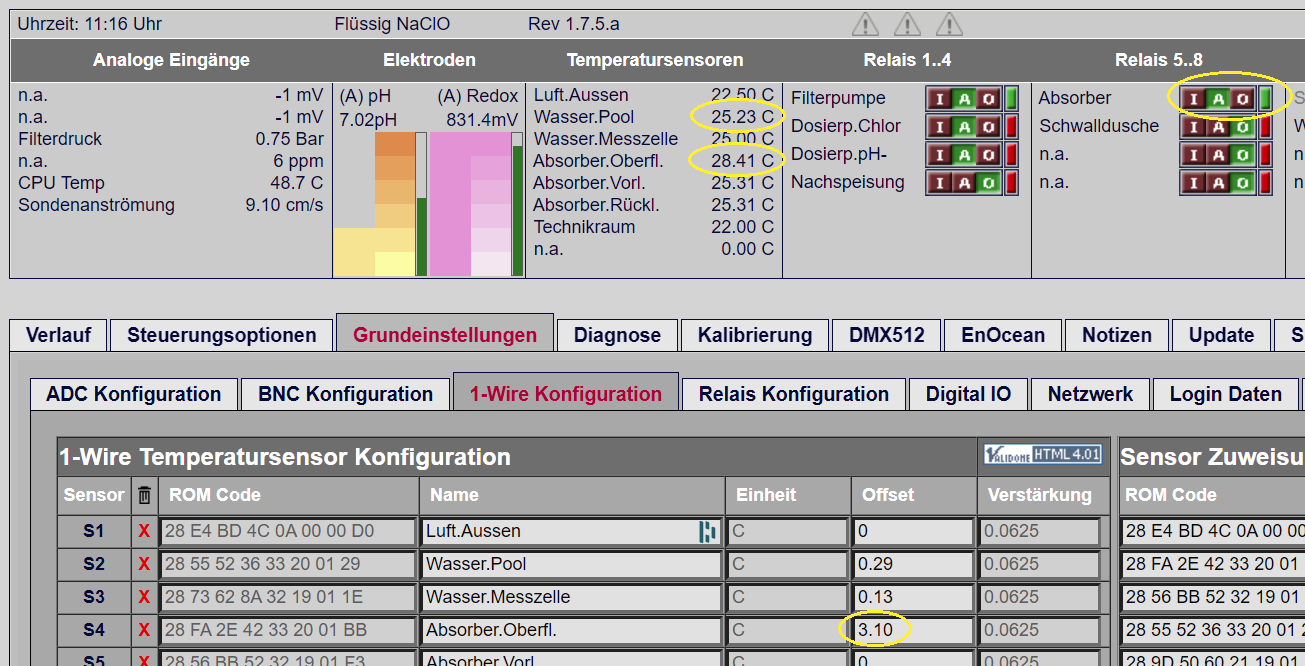

Also:
Der Absorber wird nicht EIN geschaltet: Irgendwas ist mit dem Vergleich komisch:
Wenn ich bei den Temperatur-Offsets des Absorbers diesen um 1°C erhöhe, passiert nichts. Bei einer Erhöhung um 3°C schaltet das Absorberventil sofort EIN:
Re: Hilfe bei Temperatursteuerung
ist korrigiert in 1.7.6.a
"Problem" war eine intern falsche Umrechnung des Offsets ab der 2. Nachkommastelle
