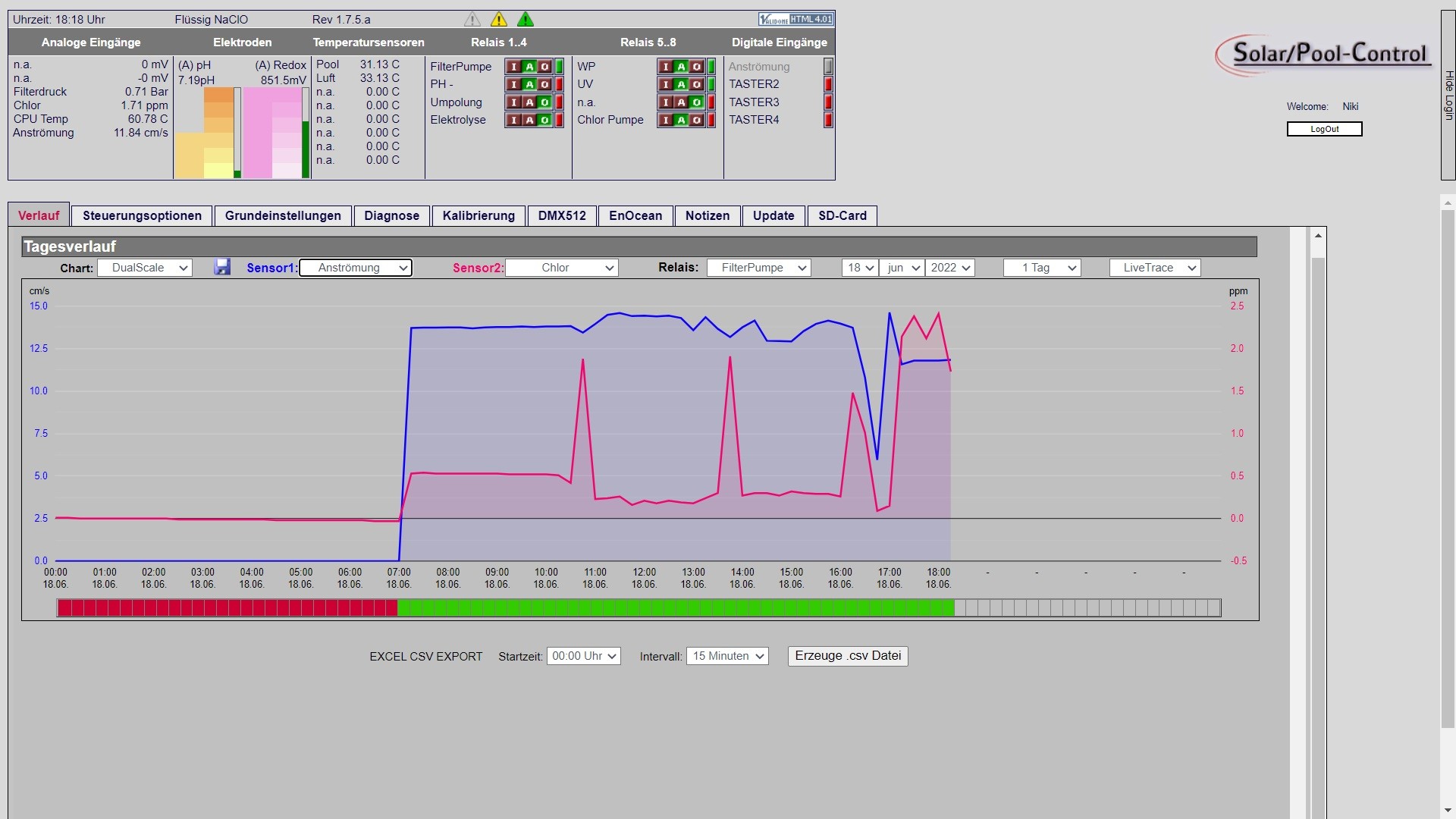

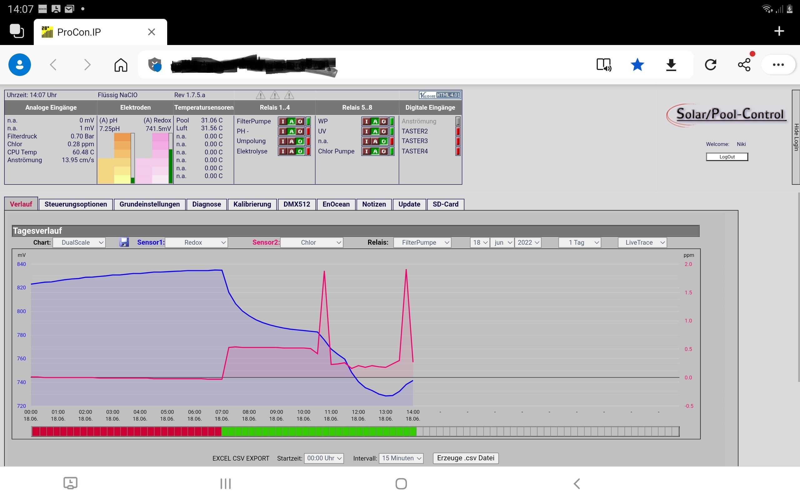

seit 3 Tage habe ich das Problem, dass sich der angezeigte Chlorwert sporadisch sprunghaft ändert (siehe Anhang). Er bleibt dann eine Weile oben und fällt dann wieder ab auf normal. Kontakte sind alle fest, nach was kann ich da noch schauen ?

An den anderen Tagen auch wenn der Pool zu ist sieht es genauso aus. Der Wert springt auf ca. 2.0 und sinkt dann wieder ab.
Anströmung ist konstant die Kabel auch alle fest.
Filterdruck der auch an den 24V hängt zeigt auch keine Schwankungen.
der Einbruch der Anströmung im unteren Bild war en Kuscheltier im Skimmer
und der letzte Anstieg vom Chlor ist eine Schockchlorung..
