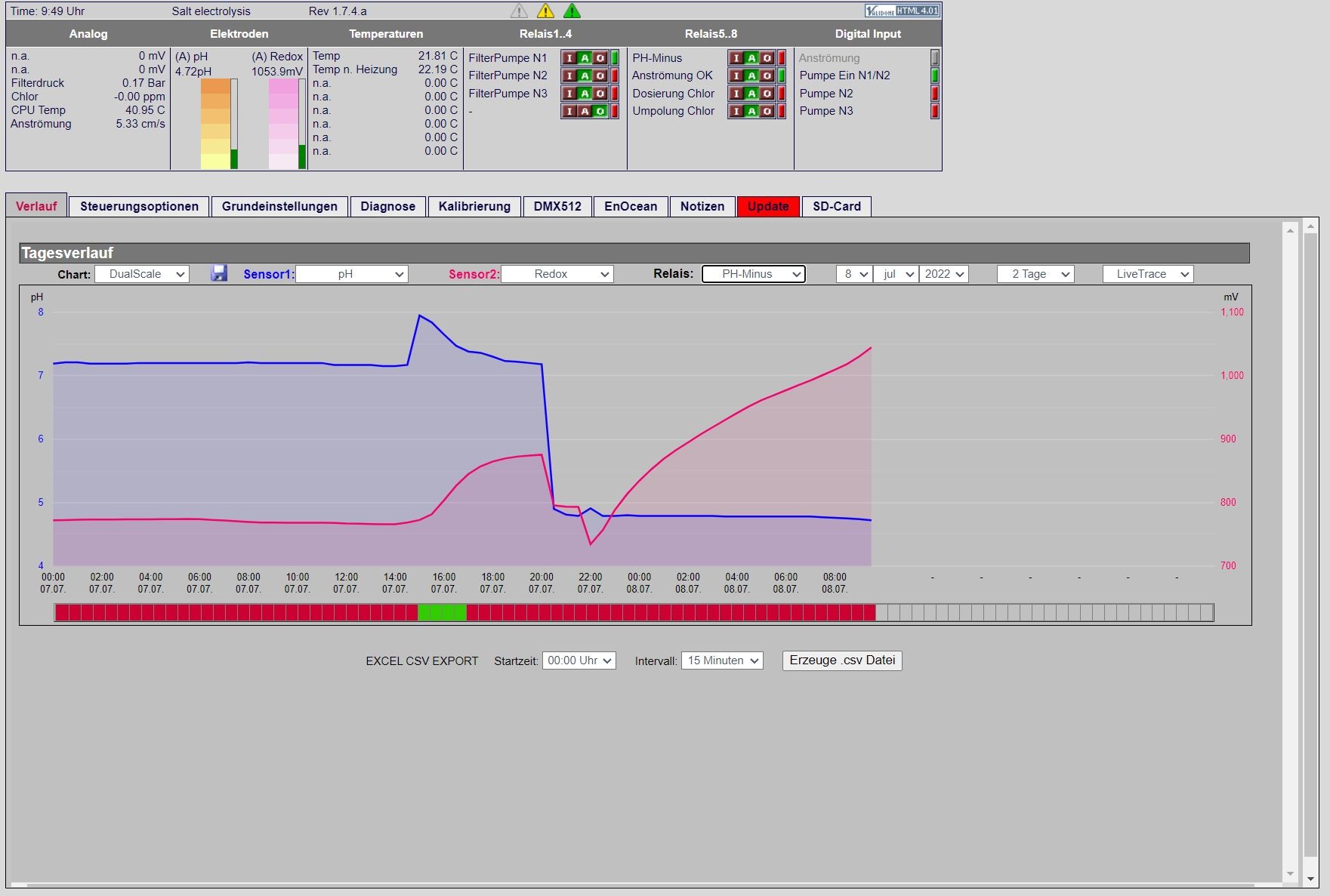

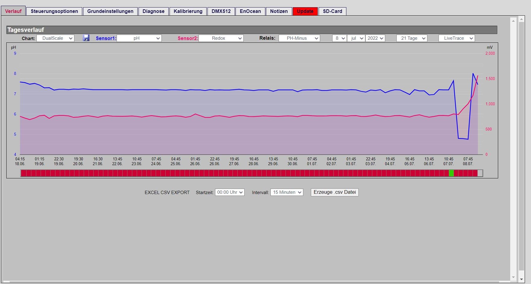

Hallo, ich habe ein akutes Problem.
Gestern ist aus heiterem Himmel mein PH in den Keller gerauscht, auf unter 5 :-0. Die Anlage hat vorher seit Wochen/Monaten perfekt funktioniert. Der PH-Wert wird auch durch PoolLab bestätig (Under Range, 2x gemessen)
Ich hab dann gesehen, dass aus mir unerfindlichen Gründen tatsächlich gestern auch 2500ml PH Minus reingepumpt wurden (14,90%, 30m³ Poolinhalt).
Bis auf den Regen der letzten Tage ist auch kein Frischwasser dazu gekommen.
Und heute morgen ist auch der Redox durch die Decke gegangen, liegt das an dem niedrigen PH?
Anbei zwei aktuelle Screenshots.
Was kann das denn sein?
Was kann ich jetzt tun?
Ist der niedrige PH-Wert gefährlich für Mensch und Technik?
Bin schon gespannt .-)
Servus, Viggo

Re: PH fällt rapide ab, warum?
...siehst ja in der Statistik, das der pH nach oben gegangen ist - entsprechend wird dann dosiert.
Stellt sich aber die Frage warum Du 8.2 als oberen "Sicherheitsgrenzwert" eingestellt hast (bisschen hoch)... und sie dann auch noch 2500ml/Tag dosieren darf? Das Becken wird ja vermutlich normalerweise nur irgendwas im Bereich 200..400ml/Tag brauchen?
Ja
Für Menschen nicht... für's Beckenmaterial schon eher, wenn das Tage/Wochenlang so belassen wird. Musst wieder heben.

Hallo!

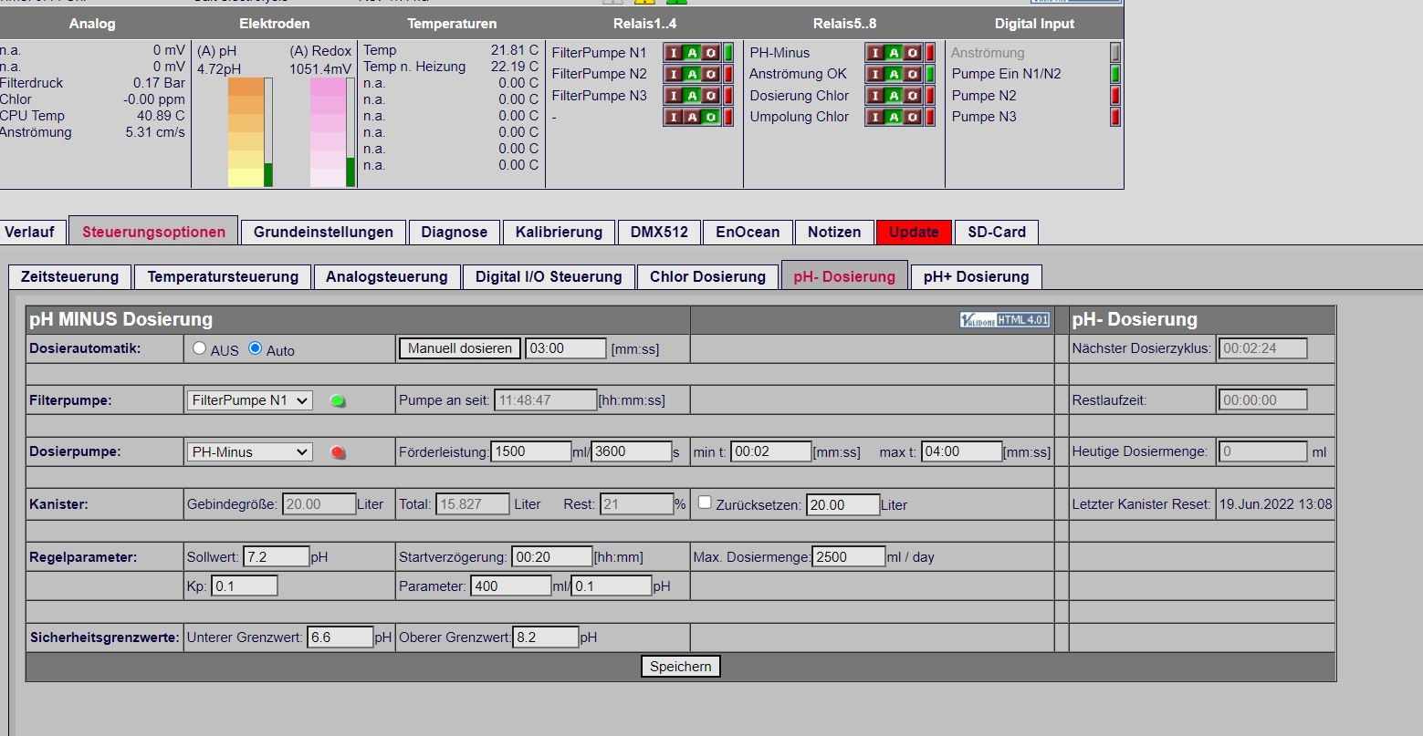

Ich hab vor ein paar Wochen ein neues PH-Mittel verwenden müssen mit 14,9%. Danach ist er oft in die Dosiersperre gegangen, Deswegen musste ich erhöhen.
Dann nehm ich die maximale Dosierung wieder runter. und werde mal einen Heber reinkippen, wenn ich einen finde...
is noch die Frage "warum" der pH so angestiegen ist...
Irgendwas gemacht vorher? Kalibriert z.B. oder hats da geregnet wie sau? Gartenschlauch in den Skimmer gehängt oder doch sonst irgendwie Frischwasser nachgespeist
... die Messzelle - ist sicher richtig rum eingebaut/angeschlossen? (linker Anschluss geht in die Verrohrung nach dem Besgo, rechter Anschluss geht vor die Filterpumpe?)

Hallo! Ja, geregnet hat es schon. Wie stark? Mei, ich weiß nicht, ich war nicht dabei, aber es ist wohl schon was runtergekommen. Sonst war aber definitiv nix.

Vielleiht hab ich ja generell ein Problem mit meiner PH-Dosierung?
Weil seit ich das neue schwächere PH Minus verwende braucht er so viel von der Flüssigkeit, dass ich immer mal wieder in die maximale Dosierung rausche.
Kannst Du Dir bitte mal anschauen, ob die Werte für ein Becken mit 30m³ so stimmen können?
So sind die Einstellungen: Das steht auf dem Behälter: Die Pumpe ist die aus deinem Shop.
Sind die Werte die ich eingegeben haben, in Ordnung?

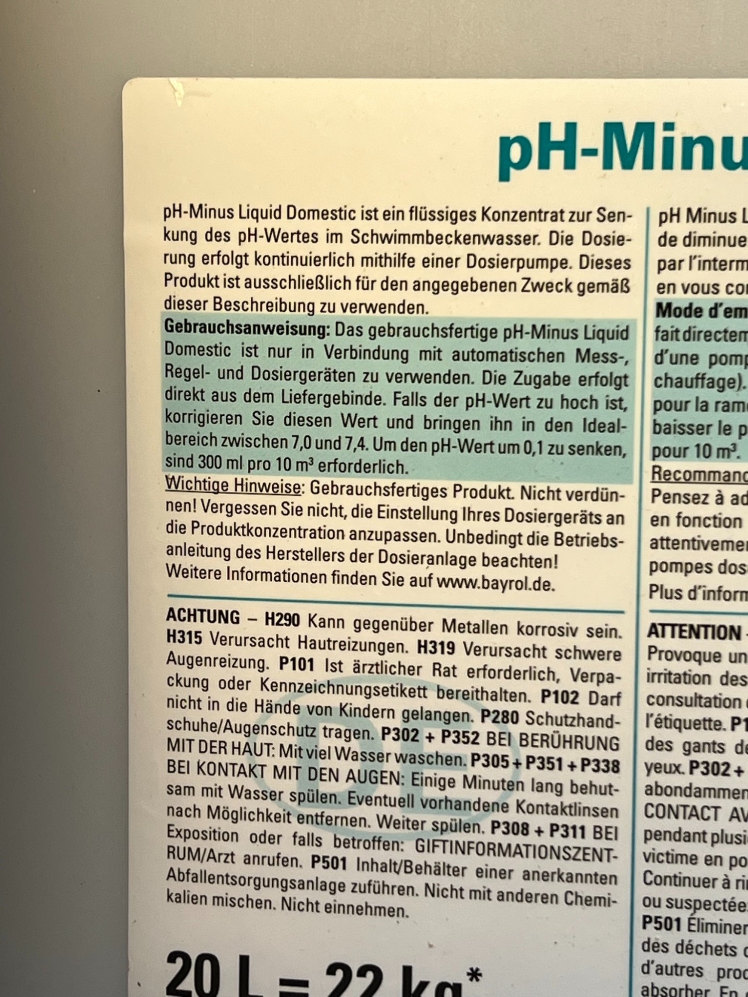

Aber wenn auf dem Etikett steht dass ich 300ml pro 10m³ brauche um 0,1 zu senken, dann müsste ich doch beim Poolcontrol 900ml/0,1 eingeben? Oder kommt hier 300 ml/0.1 rein?
Was heisst "oft"... und was ist an den anderen Tagen?
Poste mal die Dosierstatistik der letzten 2..3 Wochen
Vergiss das Etikett... das kennt weder die Carbonathärte Deines Wassers, noch "von wo" -> "nach wo" Du senken willst. Lass die ursprünglichen 200ml / 0.1 stehen

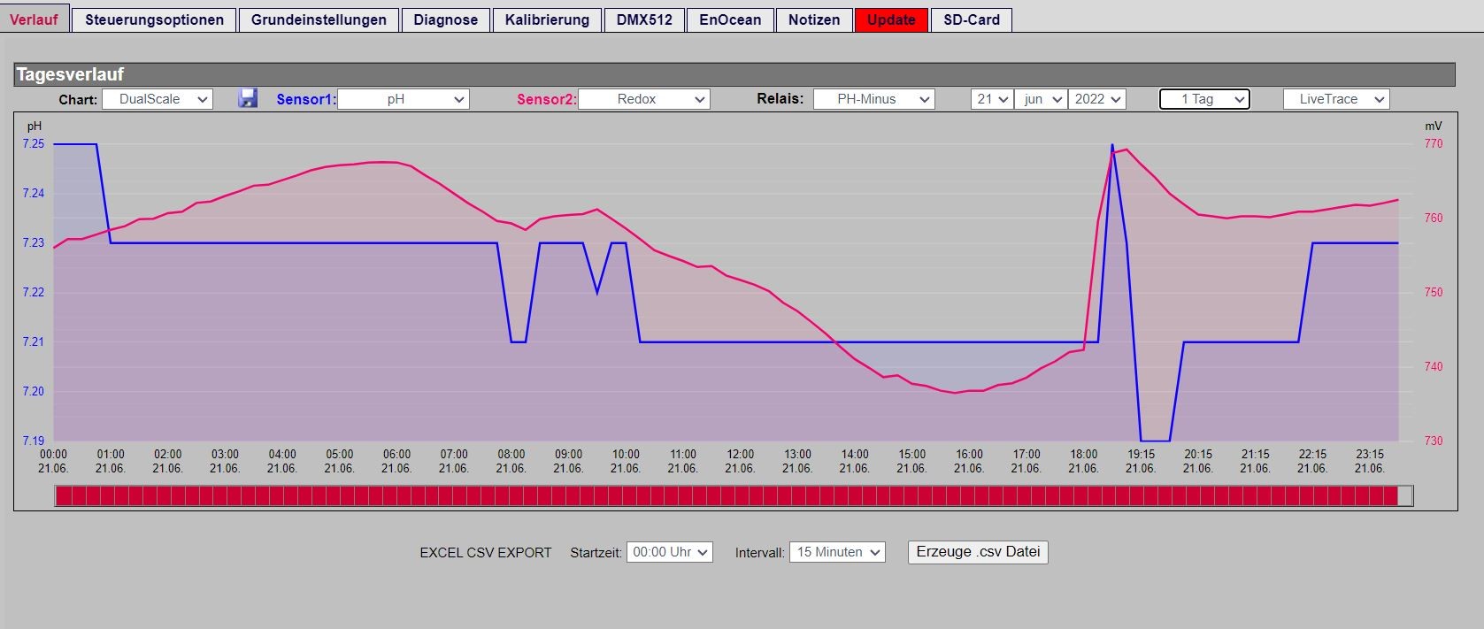

Ok, danke, hab die 200ml eingestellt.
Anbei die Screens:
Letzte 21 Tage: Die letzte Warnung per Mail hab ich am 21.6.22 um 19:55 Uhr bekommen, an dem Tag sah es so aus. (Strange, demnach wurde da ja garkein PH- gefördert, obwohl ich eine Warnung gekriegt habe ?!) Das ist der Ausschnitt der dazugehörigen Mail vom 21.6. Servus, viggo
Anbei die Screens:

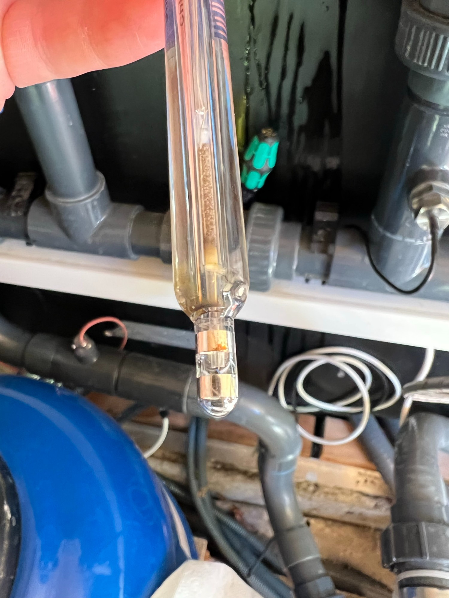

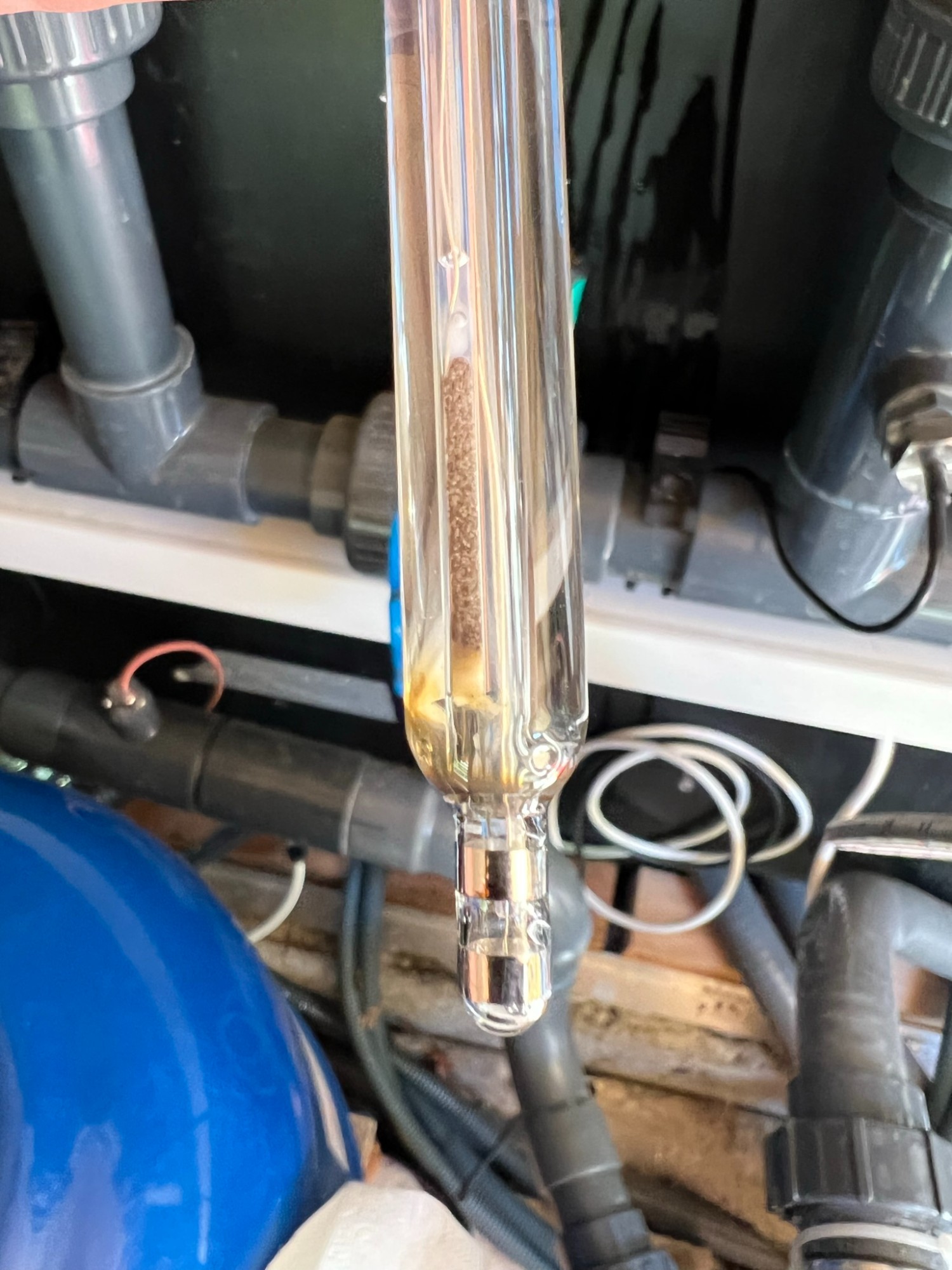

Ach le... mich doch!
Nachdem die Chlorelektrode auch nach bisschen Chlorzugabe auch nix angezeigt hat, wollte ich sie mal reinigen und raus kam dabei das:
Außen Ablagerungen und Innen sogar richtig Beige-Braun, wie eine Glühlampe, die durchgebrannt ist.
Nach Reinigen steht der angezeigte fcl dann auf einmal auf 5.6! :-0
Ist es denn normal, dass die CL-Elektroden irgendwann so ausschauen? Ich welchem Zyklus sollte man die denn reinigen?
Servus, viggo
Ja, ist normal. Reinigen reicht eigentlich am Ende der Saison, vor dem Einlagern, ansonsten einfach immer nur nachkalibrieren (weil sie nach dem Reinigen erst wieder einlaufen muss).
Aber deswegen steht das ja auch überall, das elektrochemische Sensoren, insbesondere Cl-Elektroden regelmäßig zu prüfen und nach zu kalibrieren sind !!
Was "regelmäßig" ist, ergibt sich aus Deinem Wasser, dessen Inhaltstoffen und den Ablagerungen die daraus an den Sensoren entstehen. Das gelbliche sind Metalle aus dem Wasser, die sich da anlagern - Der Messwert driftet dadurch zwangsläufig "nach unten" -> nachkalibrieren.
Die Metalle sind entweder schon im Füllwasser oder kommen z.B. auch aus Rotguß / Messing Einbauteilen (falls vorhanden).
Zum reinigen - sollte sie dann abgeklemmt werden. War die jetzt in der Reinigungslösung gestanden...oder wo?
viggo
- Beiträge: 252
Ich bin durch das Kalibrieren drauf gekommen, bzw. durch den Versuch, das zu tun
Die hat ja nix angezeigt, auch als der DPD1 schon bei 2.3 war.
Ich hab Reinigungsflüssigkeit auf ein Tuch gegeben und damit den unteren Teil vorsichtig abgestrichen. Damit gingen die Ablagerungen (1. Bild) dann ganz easy weg. War das OK?
Abgeklemmt hab ich nicht :-0
Servus, viggo
Servus, viggo
