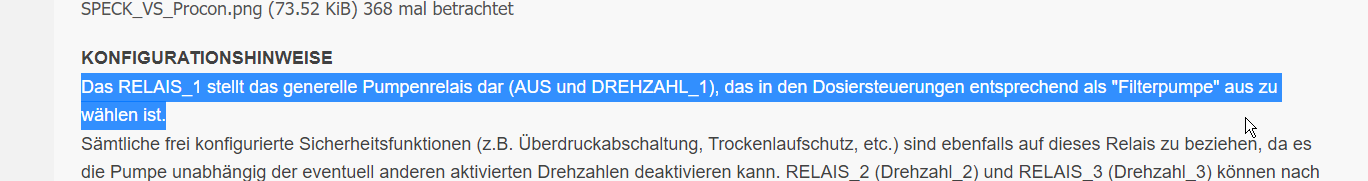

Re: Ansteuern von Filterpumpe und Einstellungen in der ProCon
Du hattest geschrieben das Du für die Steuerleitungen die Relais 5-7 verwendet hast... also is sie doch angeschlossen?
Schaltbild für regelbare Pumpen (und Erklärung dazu) ist ja hier viewtopic.php?p=10490#p10490 (in dem Schaltbild halt für die Relais 1, 2 und 3... aber das ist ja mit den unteren Relais nichts anderes).
In Deinem Schaltplan war ja auch kein Schütz, nur die Sicherung -> fertig. Reicht auch so.
Ja, sie ist angeschlossen. Genau wie in dem von dir gezeigten Bild. Nur leider hat die Pumpe nicht geschaltet, wenn ich sie über Relais 5 angesteuert habe. Daher dachte ich, ich bräuchte noch ein Lastrelais.
Dann werde ich mir die Verdrahtung nochmal ansehen und schauen, ob da irgendwo ein Kontakt fehlt. Ich würde dann mit Relais 5, 6 und 7 die jeweiligen Drehzahlen ansteuern und müsste der ProCon beibringen, dass die Dosierpumpen laufen können, wen eines der drei Relais durchgeschaltet ist.
Mit der WP würde es ja dann äquivalent laufen. Die 230V sind dauerhaft an, nur das Signal ob an/aus kommt von der ProCon. Ohne Lastrelais, weil nur der Impuls durchgegeben werden muss.
Wie gesagt: Die Erklärung dazu ist beim Schaltbild dabei.
