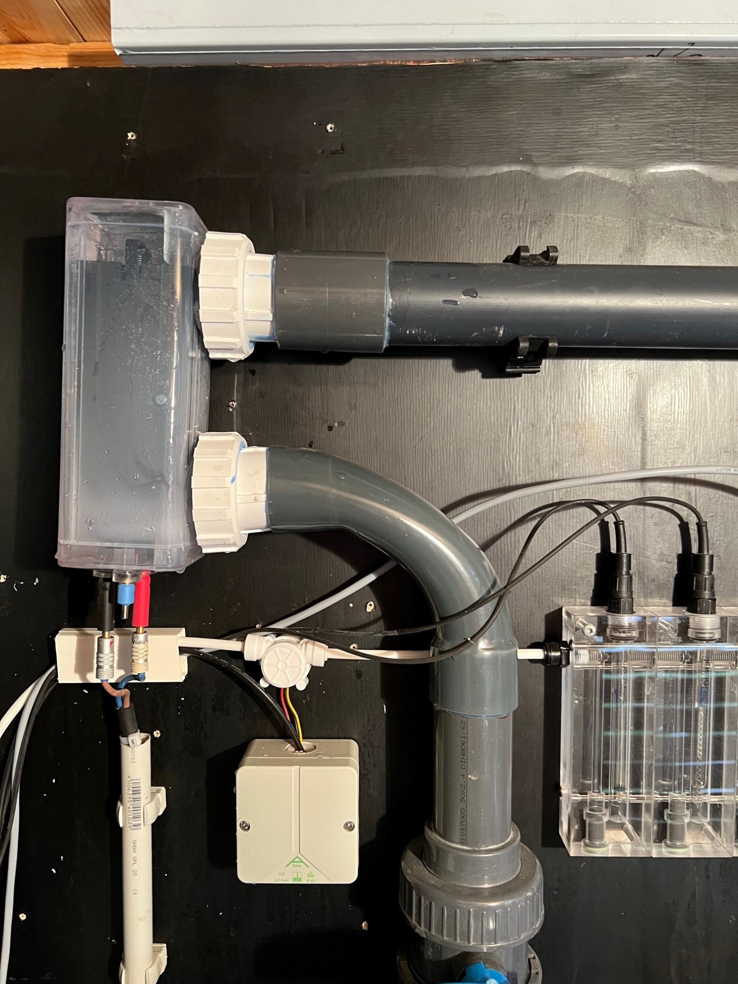

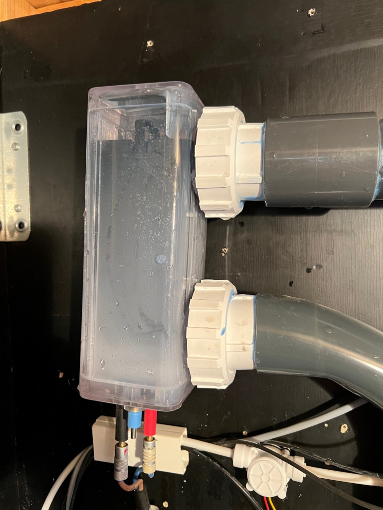

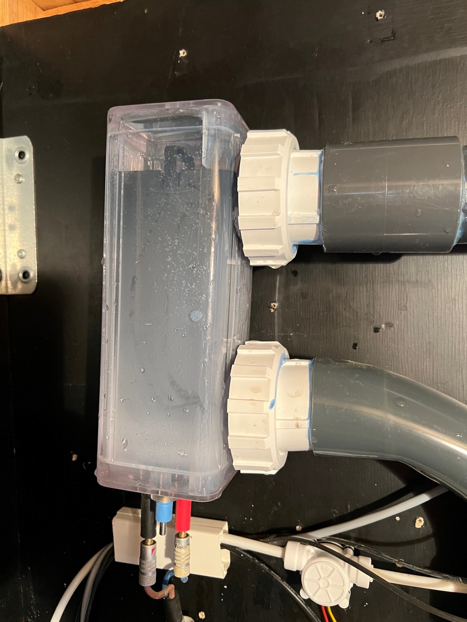

Hallo, bei der wöchentlichen Poolüberprüfung hat mich eben fast der Schlag getroffen.
Meine Elektrolysezelle schaut so aus, wie auf den Bildern. Zu dem Zeitpunkt ist die Elektrolyse nicht gelaufen.
Total Milchig, vor allem unten, wo das Wasser einströmt. Das Gehäuse ist etwas verzogen und sogar der Bogen, der an den unteren Anschluss geht, ist verjüngt, wie wenn das Teil durch Hitze geschmolzen wäre.
Die Anschlüsse sind so verzogen, dass sie sich nicht mehr abdichten lassen.
Wie kann das denn passieren? Kann das an der, zugegeben, nicht konformen Einbaulage liegen?
Das Poolwasser wird ja nicht zu heiß gewesen sein, auch wenn es in letzter Zeit fast 30 Grad gehabt hat :-0
Was jetzt? Neue Zelle, oder?
Und waagrecht einbauen?
Kann es noch ein anderes Problem geben? Vor allem irritiert mich, dass es den 90Grad Bogen so verzogen hat.
Ich hab natürlich jetzt schon etwas muffensausen, wenn da mal passiert, wenn ich nicht da bin.
Danke, Servus, Markus

Ja, der Bogen sieht aus wie durch Hitze verformt. 30° reichen da aber natürlich noch nicht.
Das dürfte wohl eher sowas wie "Laufende Zelle ohne Wasserdurchfluss" gewesen sein (die Einbaulage selber hat das nicht direkt verursacht)... floss wohl eher kein Wasser, während die lief ?!

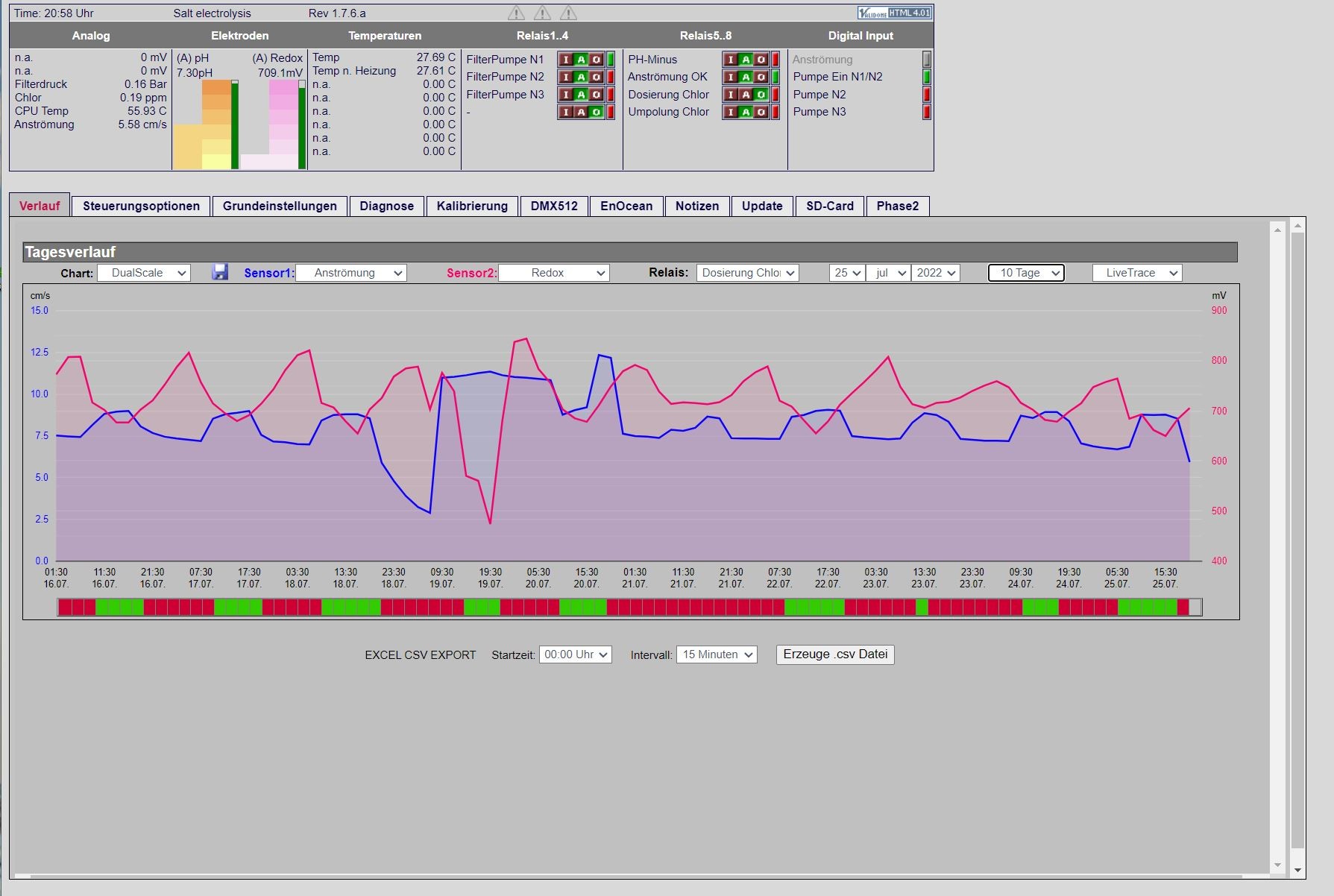

Danke für die schnelle Antwort. Aber dass kein Wasser gelaufen ist, kann ich mir eigentlich nicht vorstellen. Ich hab eine Schutzschaltung, die in Anhängigkeit von der Anströmung die Zelle abschaltet, siehe Screen.
Und die Anströmung war die letzten 10 tage OK, siehe Verlauf.

Hast Du eine Portfreigabe für die Steuerung? ...evtl sieht man in der Statistik "wann" das in etwa gewesen sein könnte.

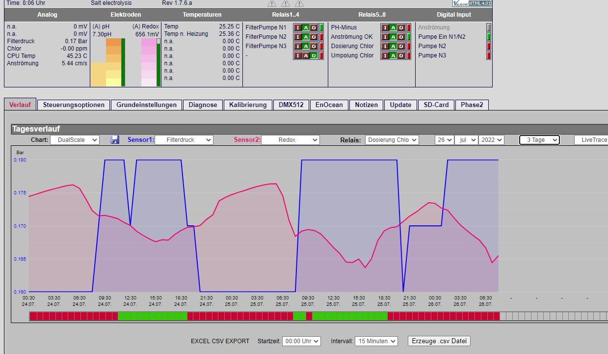

Hm... was hast Du denn da genau gebaut...? Pumpe N1 läuft irgendwie 24/7 - aber Filterdruck gibts nur zw. 08:30 und 20:00 Uhr... und "Anströmung" gibts aber wiederum 24/7. Wie geht das?

Die Pumpe läuft immer, ja. Und der Filterdruck ist doch eigentlich auch immer da, zwischen 0.16 und 0.18, der geht nicht auf 0 zurück.
oder versteh ich was falsch?
Ja. Sorry. Irgendwie hab ich das gestern Abend am Handy nicht gesehen, dass das ja konstant bei 0.16 steht (anstatt bei 0).
Wenn die Pumpe auf der niedrigen Drehzahl läuft... und Du vor dem Becken, auf der Druckseite mal einen Kugelhahn zumachst (das nichts mehr gefördert wird) ... wieviel Filterdruck wird dann dann in etwa angezeigt?
