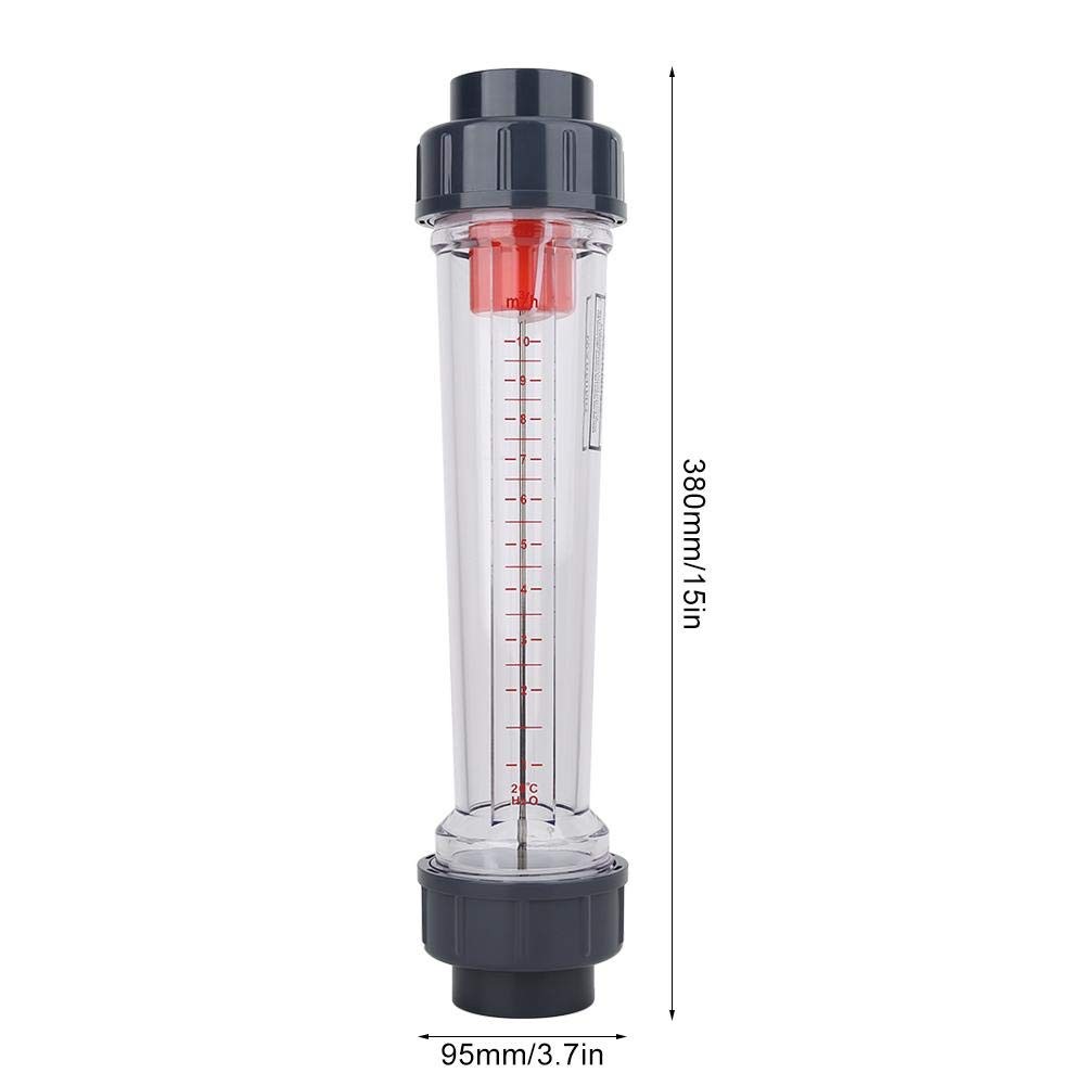

ich verwende einen Kunststoff Durchflussmesser nach dem Schwebekörperprinzip
Gruß AlPi
Gruß AlPi
